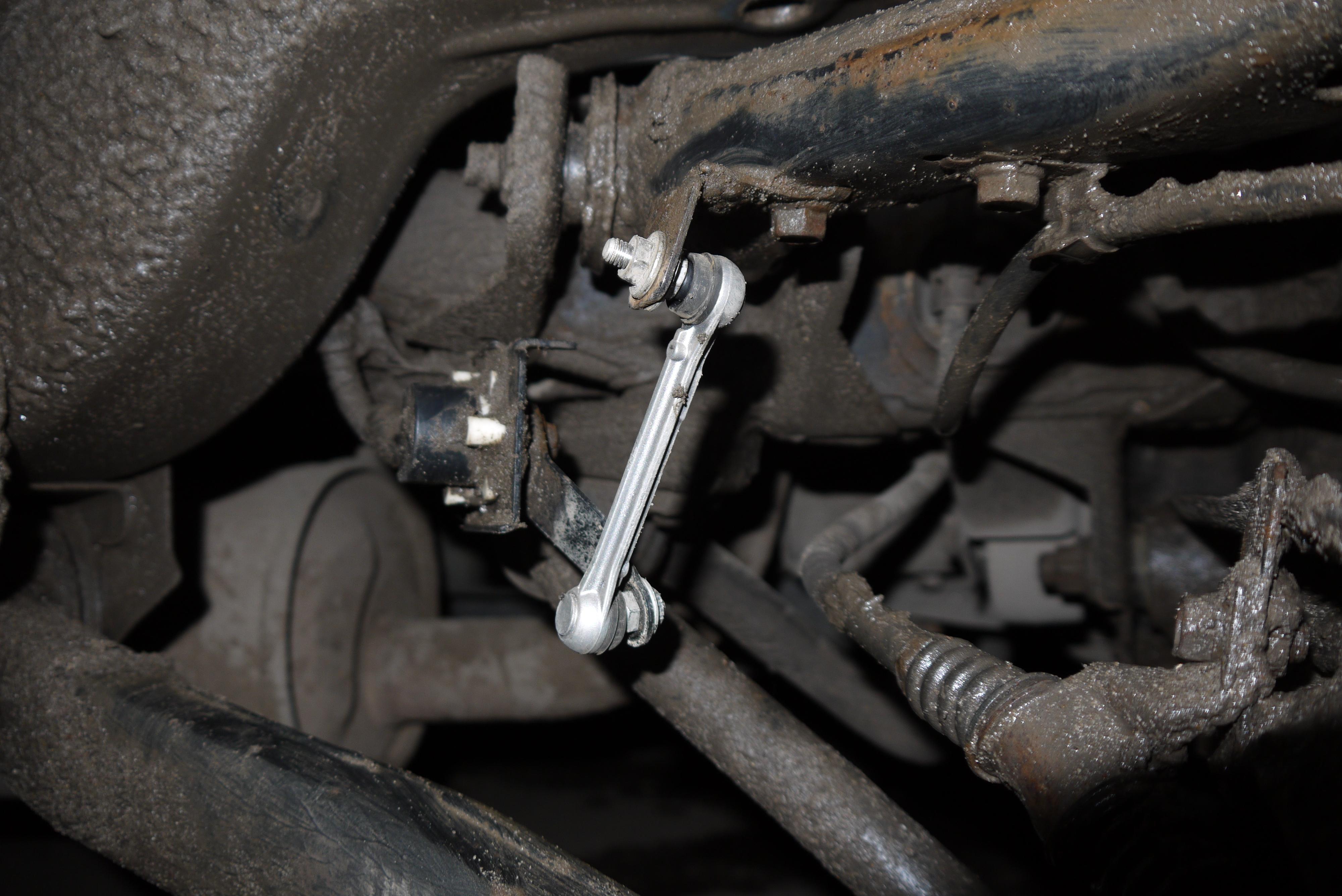

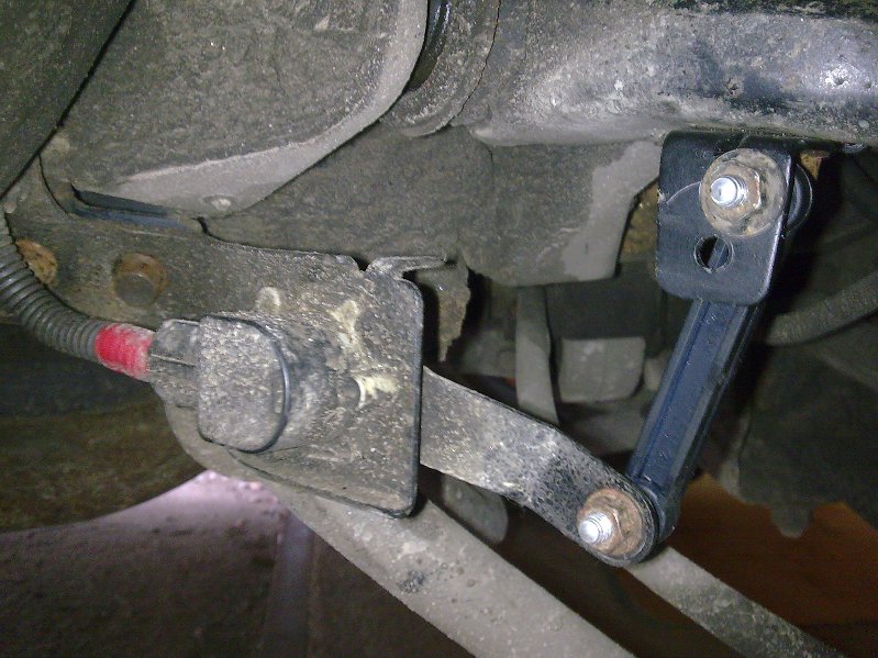

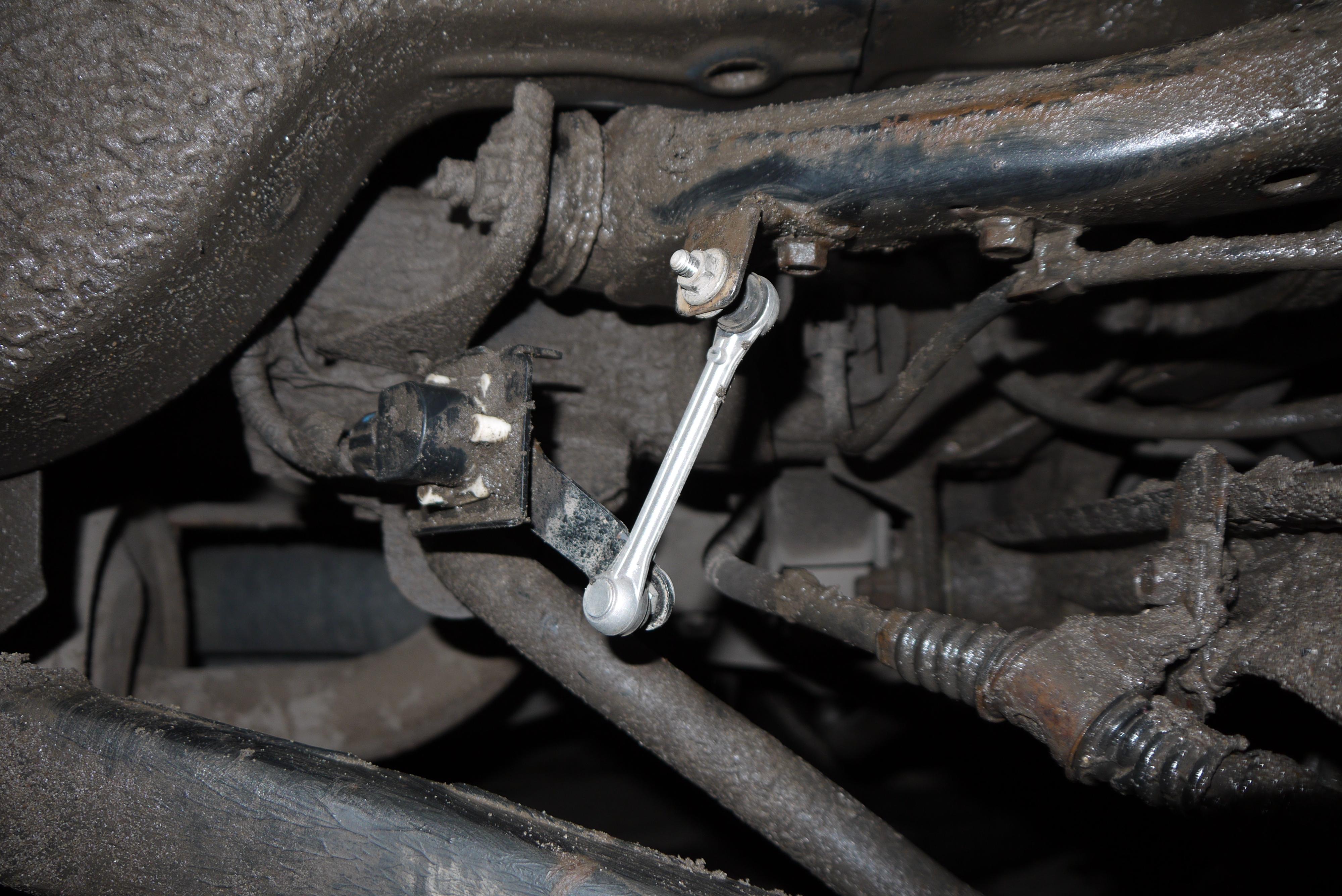

Kuzia52 писал(а):Отлично, тогда завтра закажу и посмотрим как она выглядит, потом подгоню и поставлю. Фотки постараюсь тоже выложить. Всем огромное спасибо за советы и помощь!
Вот как она выглядит.
Действительно подходит. Уже поставил.

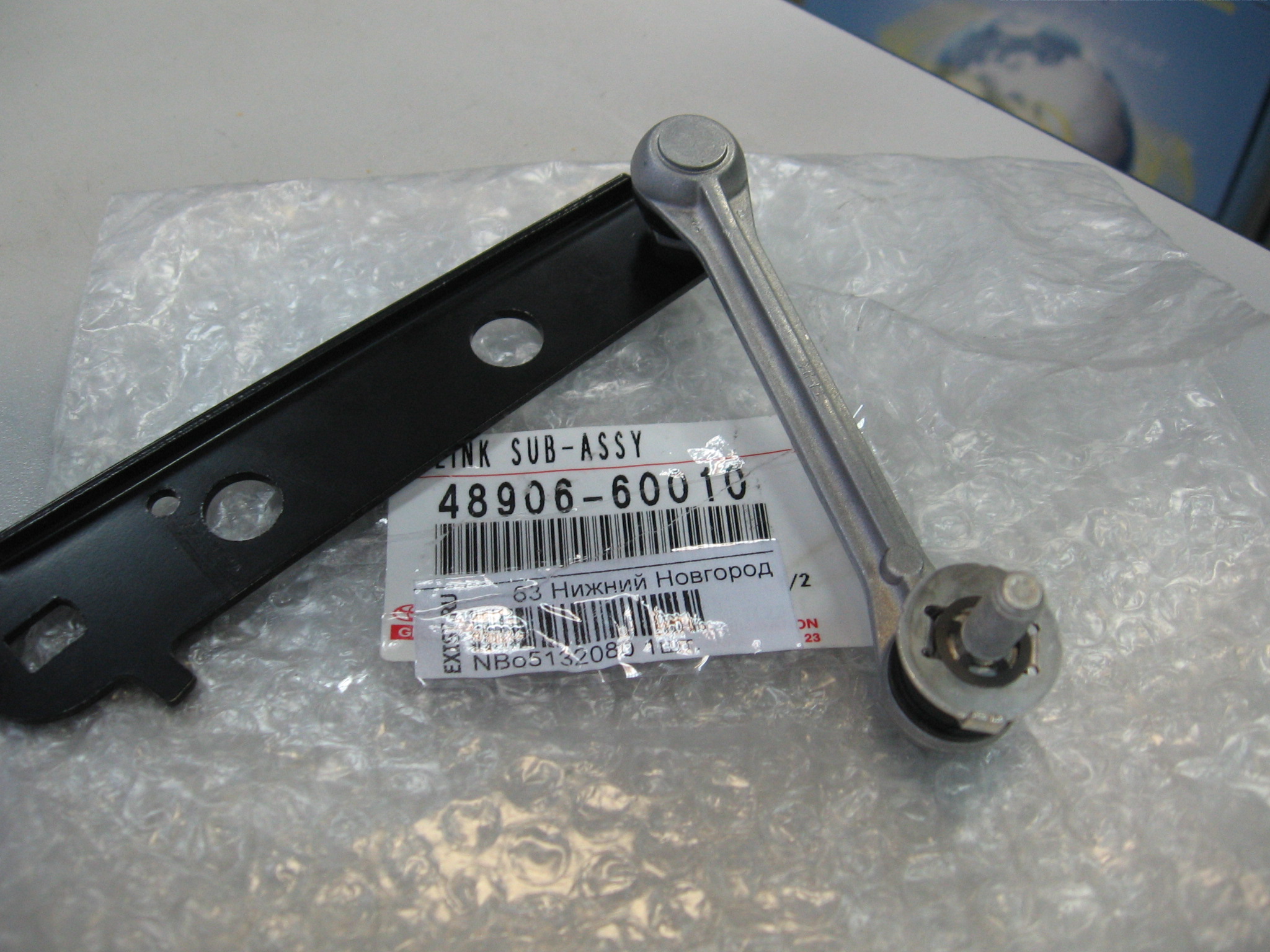

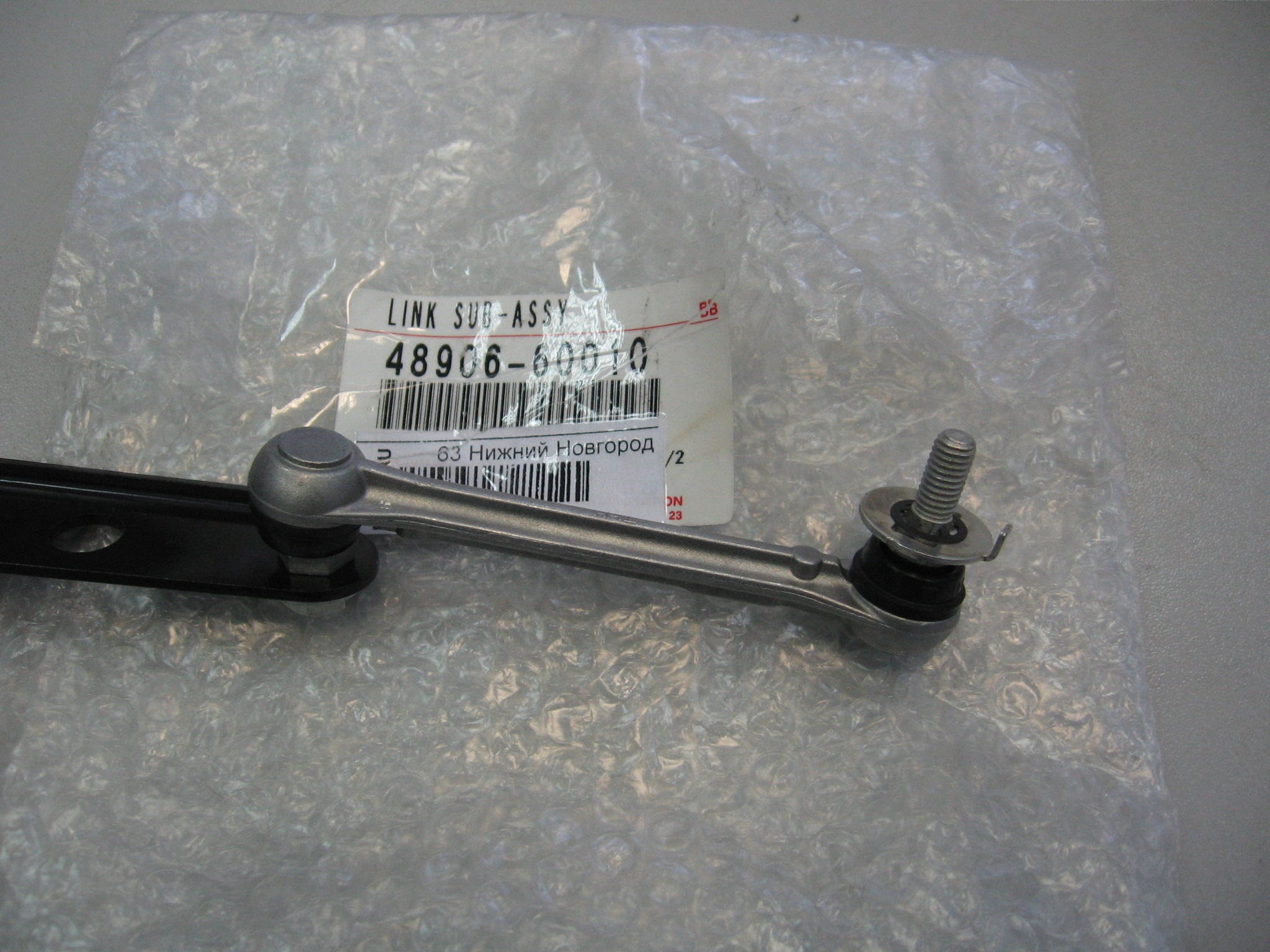

Я вот например заказал 48906-60010 - вот что пришло:
Теперь вот думаю что с ней делать? Как ставить? ::-(:

Kuzia52 писал(а):Я вот например заказал 48906-60010 - вот что пришло:
Получается второй нужно брать 48907-60031, хоть он и дороже.
А Ваш, наверное, пилить и потом трубку обсадную с клеем каким-нибудь, чтобы две половинки в нужном положении и нужной длины скрепить.

я посмотрел - можно и так попробовать поставить, немного погнув кронштейн, у меня теперь вопрос по длине: интересует расстояние между пальцами.

в общем заморачиваться не стал и поставил как есть, получилось немного криво конечно, но лампочка погасла и корректор заработал.

Вот еще вариант замены тяги, тяга от БМВ 37 14 6 752 797, по екзисту цена около 300 р. Взято у соседей...

Lebed писал(а):Алексей!
Длина рычага альтернативной замены отличается от оригинала. Как и у Kuzia52. На что повлияет?
Это не мое, про длину - на картинке видно, что человек новое отверстие делал, скорее всего, сравнил со старой длиной. Можно и распилить, потом соединить-обжать трубкой, например, нагрузки там, мне кажется небольшие. Понятно, что колхоз, но деваться-то некуда, если приспичит, а рано или поздно этот момент, думаю, настанет - никакой защиты на узле и все хлипко как-то.
