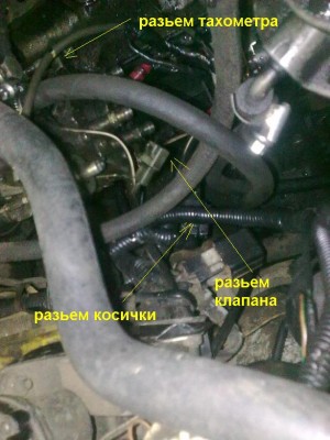

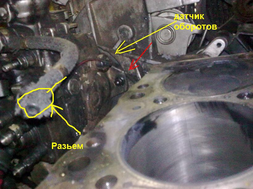

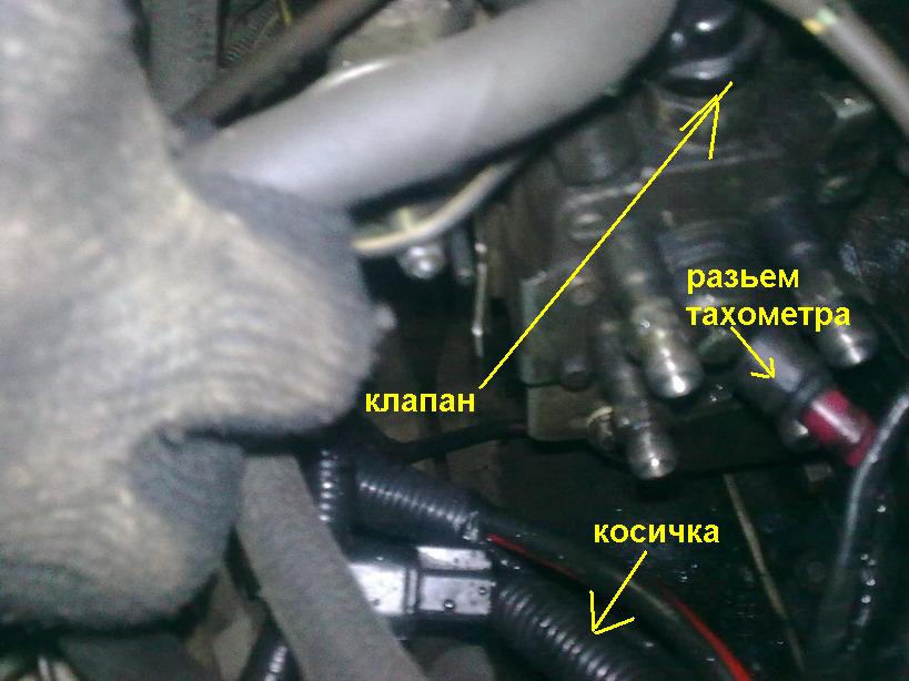

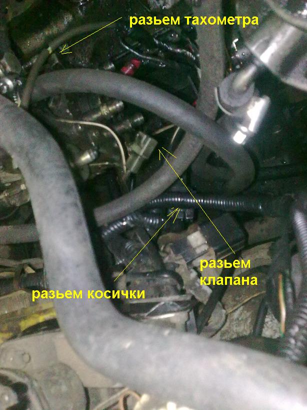

Мужики, чтоб фото сделать - нада кулер сбрасывать, иначе невидно..
делал фото гаек ТНВД (весной) так там только частями проводку видно..
вот датчик оборотов для тахометра, разьем закреплен на тнвд, в него и вставляется разьем косички
клапан отсечки сверху, от него один провод идет
сама косичка тоже на разьеме, но я ее еще и в толстую оплетку запихал.

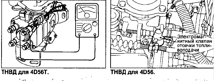

ну а это кортинка из мануала, на всякий случай
