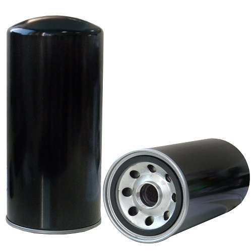

купил через exist фильтр -
типа того -
у фильтра, который стоит (пока) на авто:
- никакого датчика уровня жидкости нет.
- сам фильтр с какой-то крышкой внизу и "клапаном" (через который капает солярка, когда закачал уже фильтр лягухой)

2. самое больше удивление ждало при снятии топ. фильтра с головой.
типа того -
оставил аккумы заряжаться.
сам в некой растерянности - что за фильтр хз, почему не завелся сейчас хз.

Re: Воздух в топливной.
Завести можно и без интеркулера. Главное чтобы ничего в двиг. не засосало. Заказывай датчик с клапаном слива . А если не лень сними площадку топливного фильтра и промерь штангелем, прилегает ли фильтр к корпусу. Может там подсос. Скинь мне номер фильтра что стоял , мне даже интересно стало от чего фильтр этот, я пробью его.
И родная у тебя ли площадка под фильтр? Я что то рассмотреть не могу ( сижу через телефон).

карел 10рус писал(а):Скинь мне номер фильтра что стоял
ASAS NO : SP 460 M
TYPE : Spin-on Fuel
Outer : 97
Inner : 13/16''x18
Height : 159
Notes : M8x1.25 Drain Plug
_________________
Pajero II, коротыш, 4D56.
карел 10рус
- Сообщения: 334
- Зарегистрирован: 22 ноя 2012, 22:36
- Двигатель:: дизель 4d56
- Мой автомобиль(и):: митцубиси паджеро 2 Митцубиси паджеро спорт
- Откуда: Карелия
- Поблагодарили: 14 раз
Пробил фильтр по базе. Устанавливаются на ДАФы грузовички. У тебя видать площадка топливног фильтра заменена. Потому что наш родной и этот фильтр разные по всем размерам. Типа того.
- Arbat
- Сообщения: 161
- Зарегистрирован: 05 фев 2014, 13:18
- Двигатель:: Дизель
- Мой автомобиль(и):: Pajero II 2.5, TD, 3дв, японец (основа 92г.), автомат, лифт, 33"
- Благодарил (а): 39 раз
вроде бы нет, но я в любом случаи площадку уже заказал. здесь же на форуме, с разбора.карел 10рус писал(а):Пробил фильтр по базе. Устанавливаются на ДАФы грузовички. У тебя видать площадка топливног фильтра заменена. Потому что наш родной и этот фильтр разные по всем размерам. Типа того.
едет. жду. как раз к выходным должна быть.
