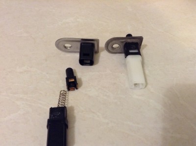

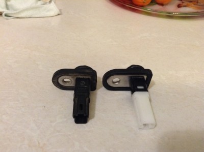

Re: Ремонт концевика передней двери (фотоотчет)
Добавлено: 21 фев 2017, 23:23
Captain Sergio
Покупаете концевик 93560-25100. Он в три раза дешевле нашего. И отсоединив нижнюю часть ставите её на нашу верхнюю, которая наружу смотрит. Получаете новый концевик заплатив гораздо меньше. Проверено.
Слева наш, справа хундай
Разбираем и переставляем нижнюю часть
image (1).jpg (19.54 КБ) 2392 просмотра
