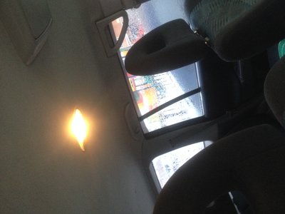

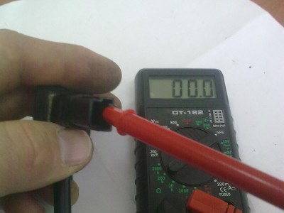

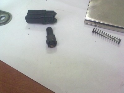

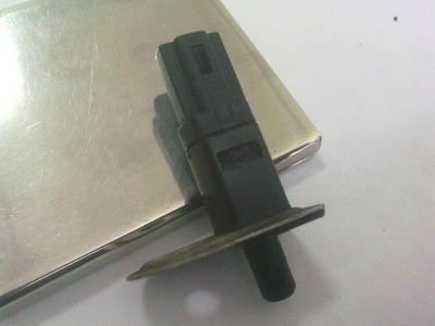

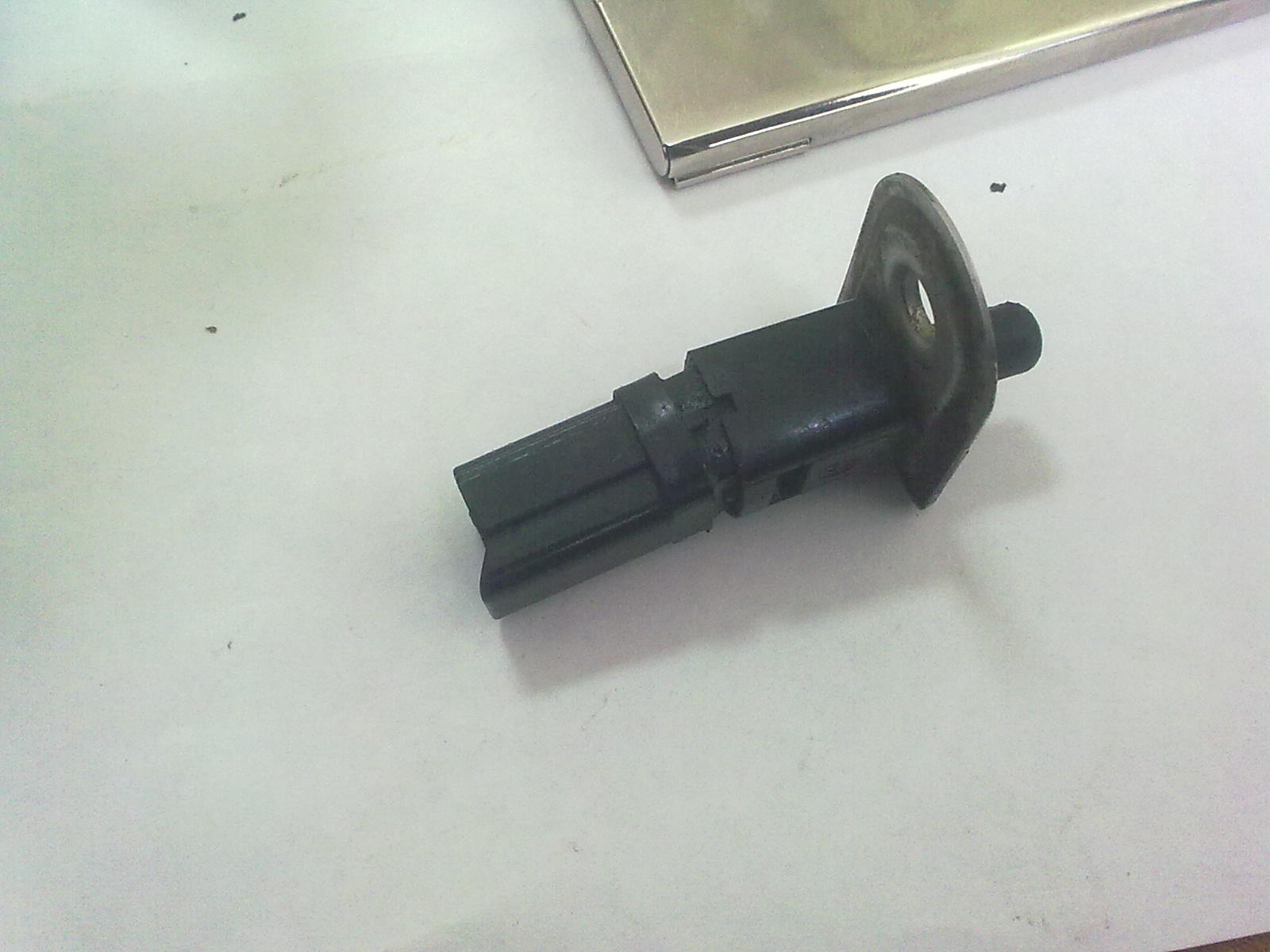

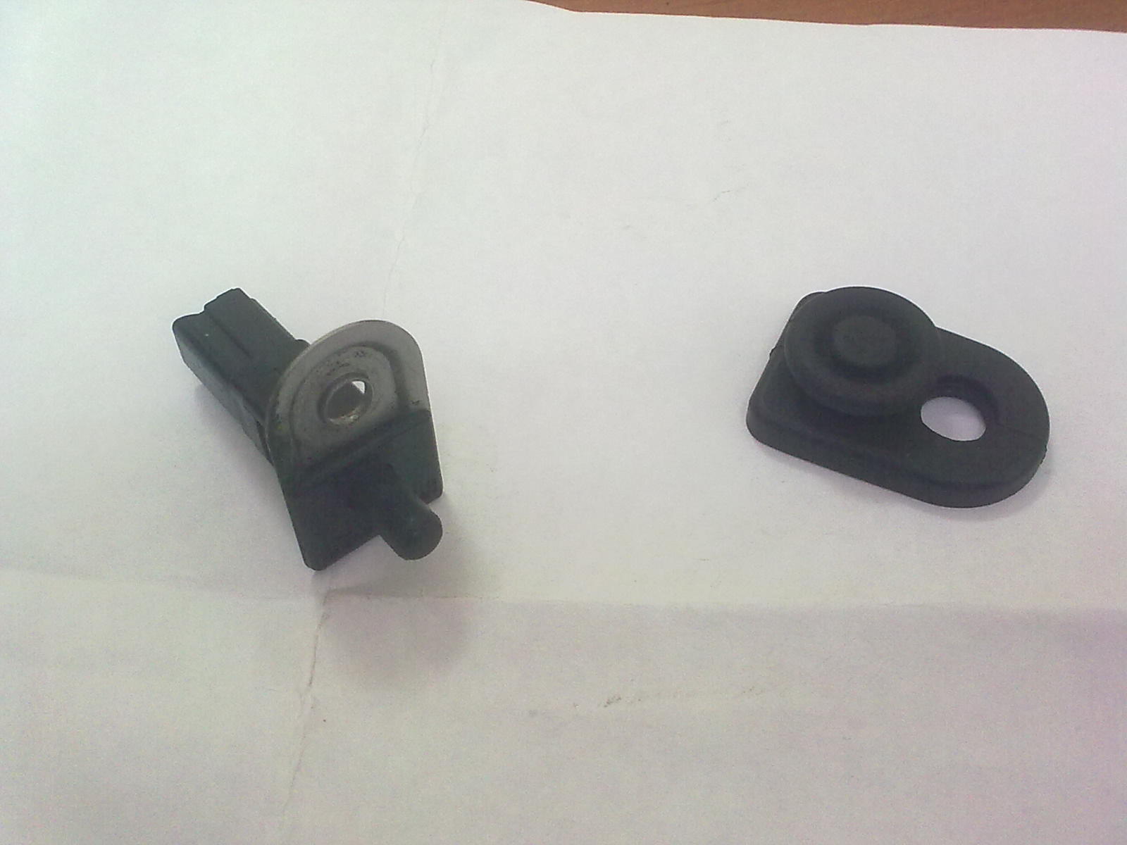

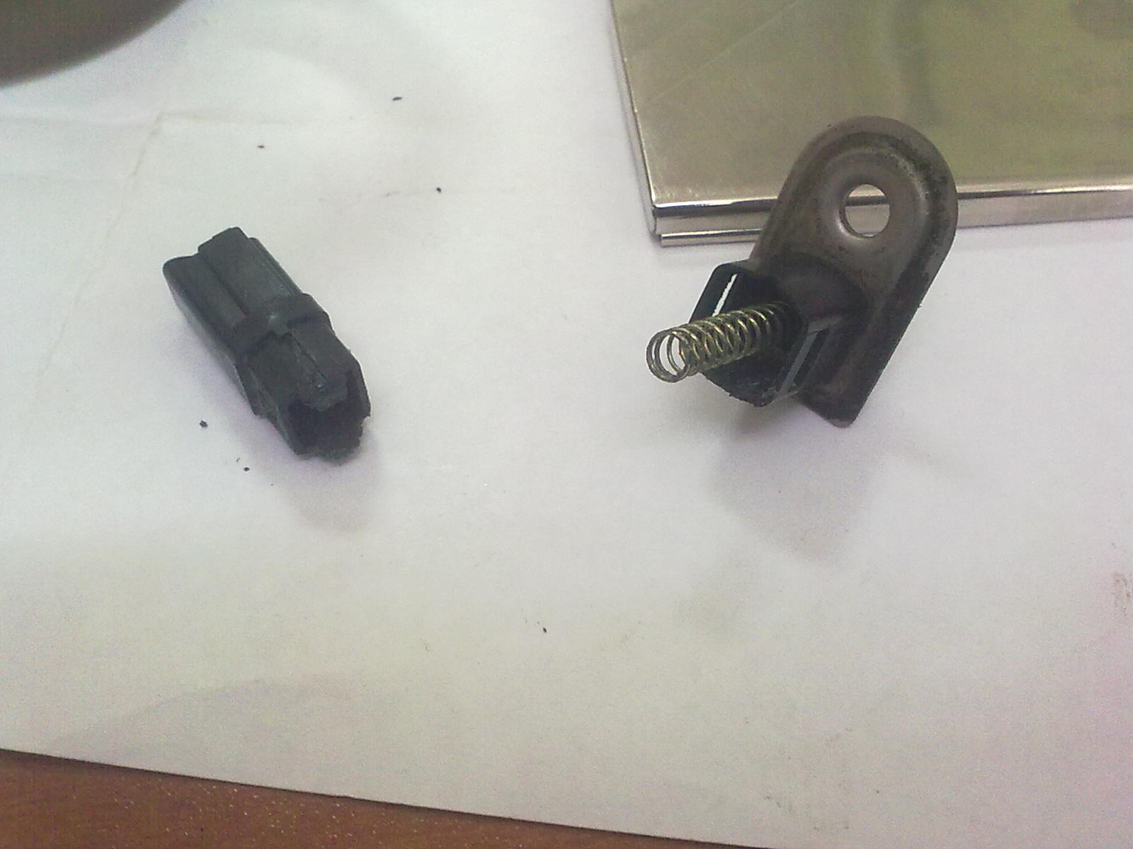

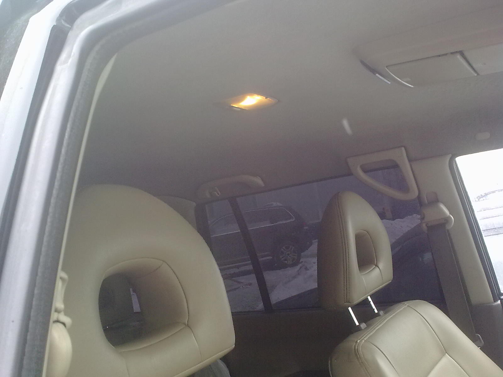

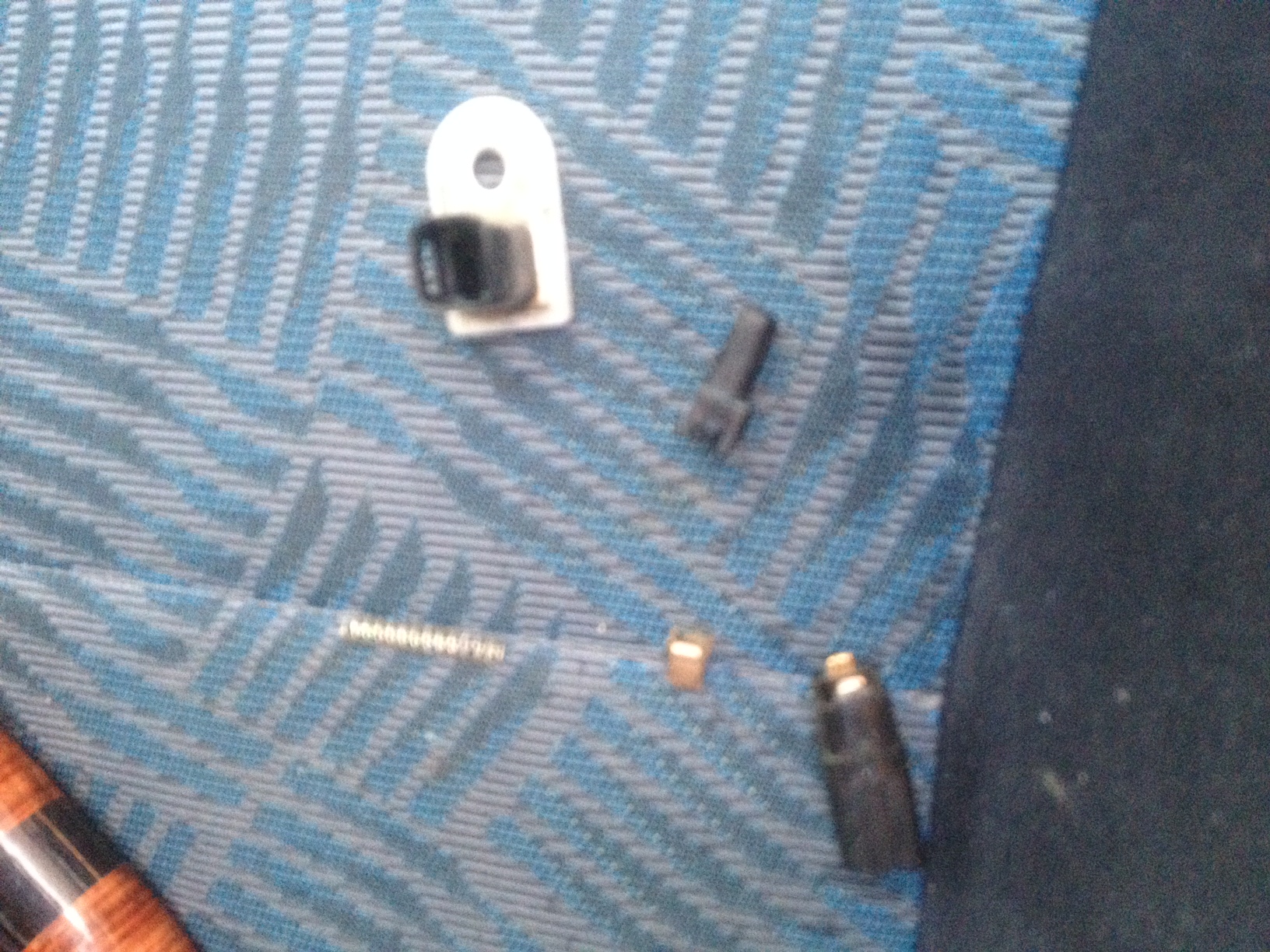

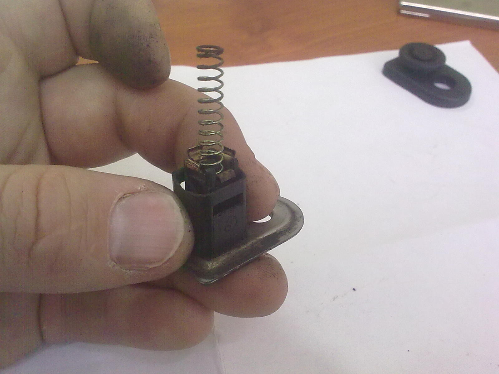

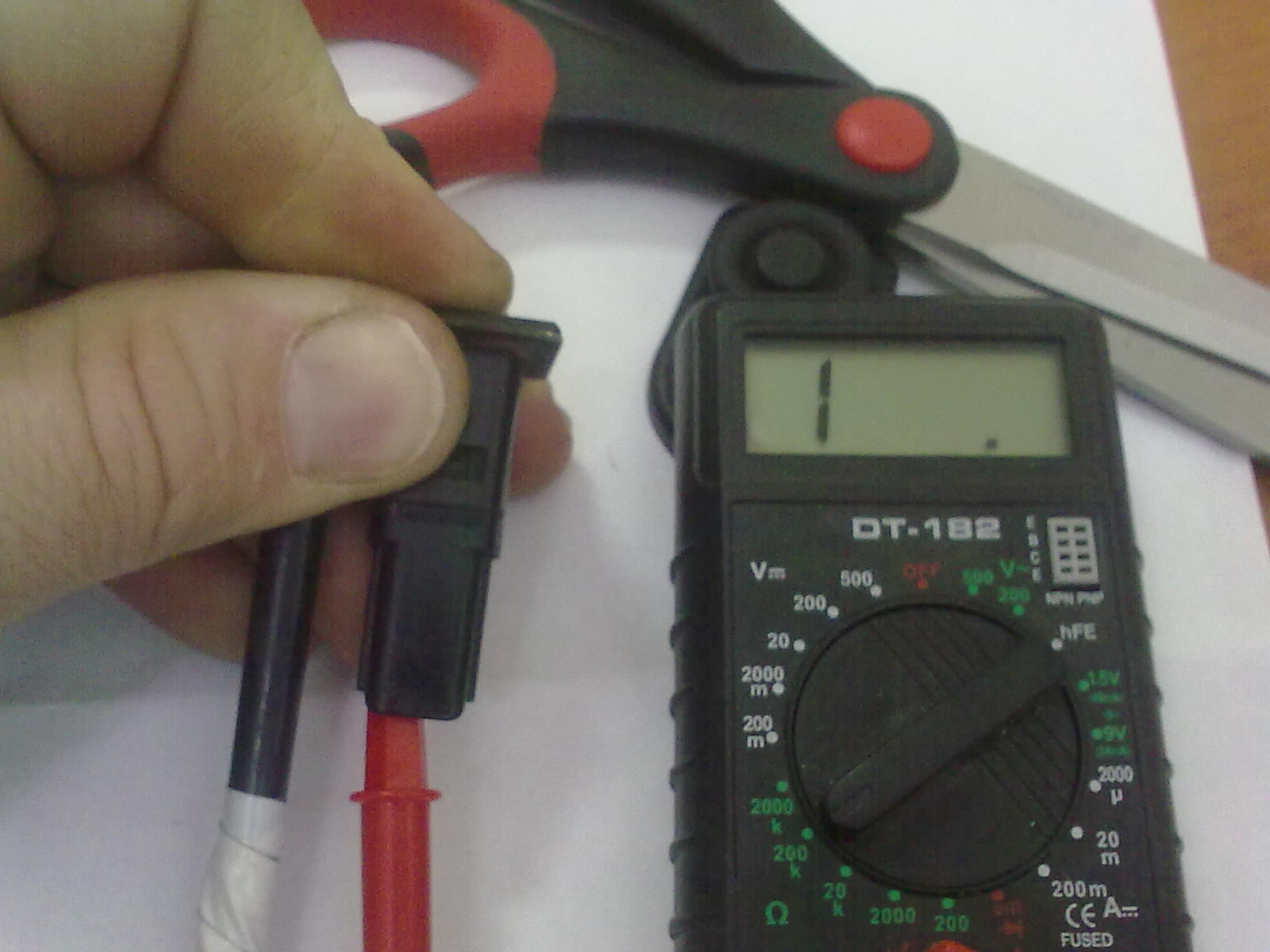

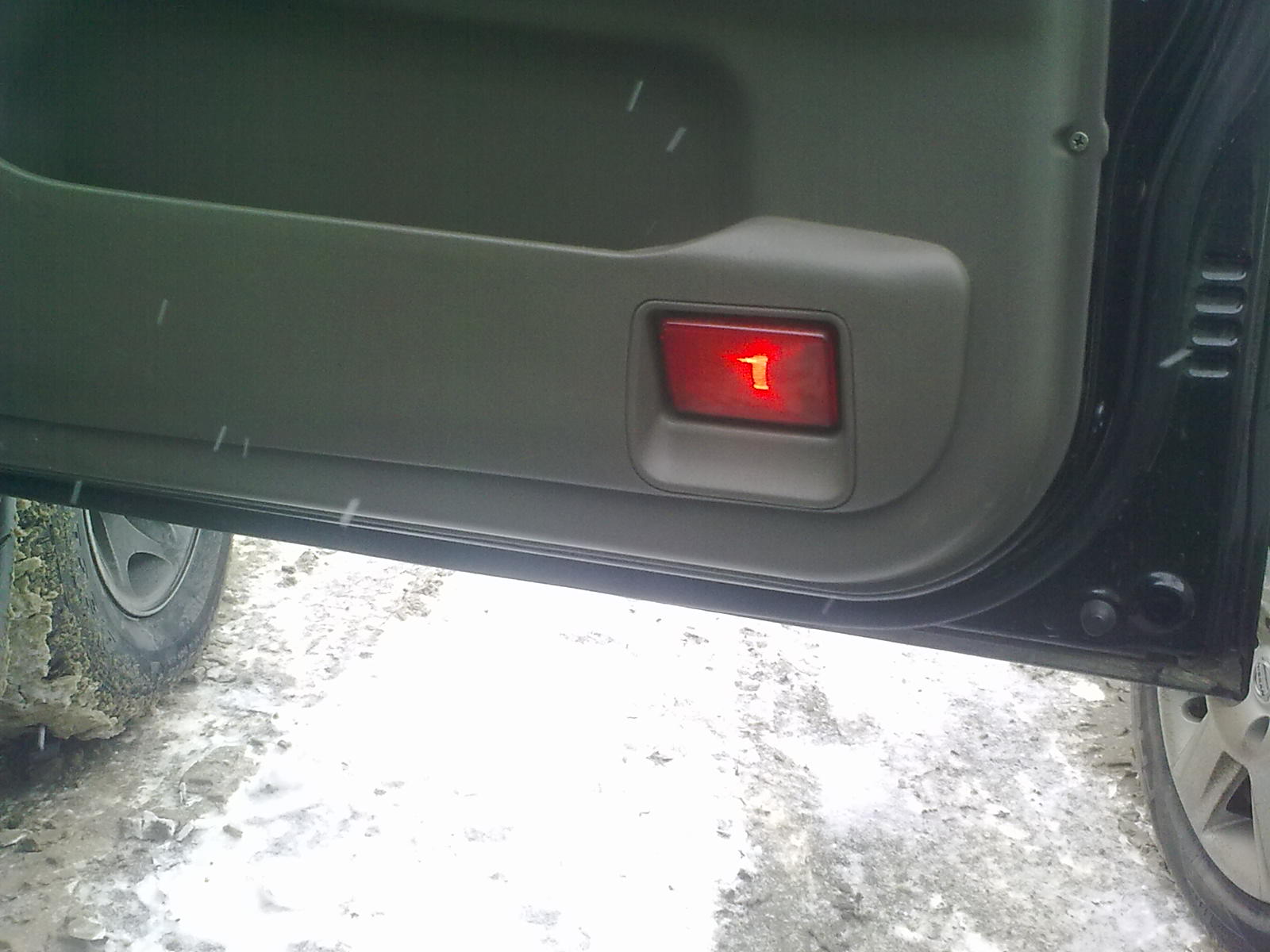

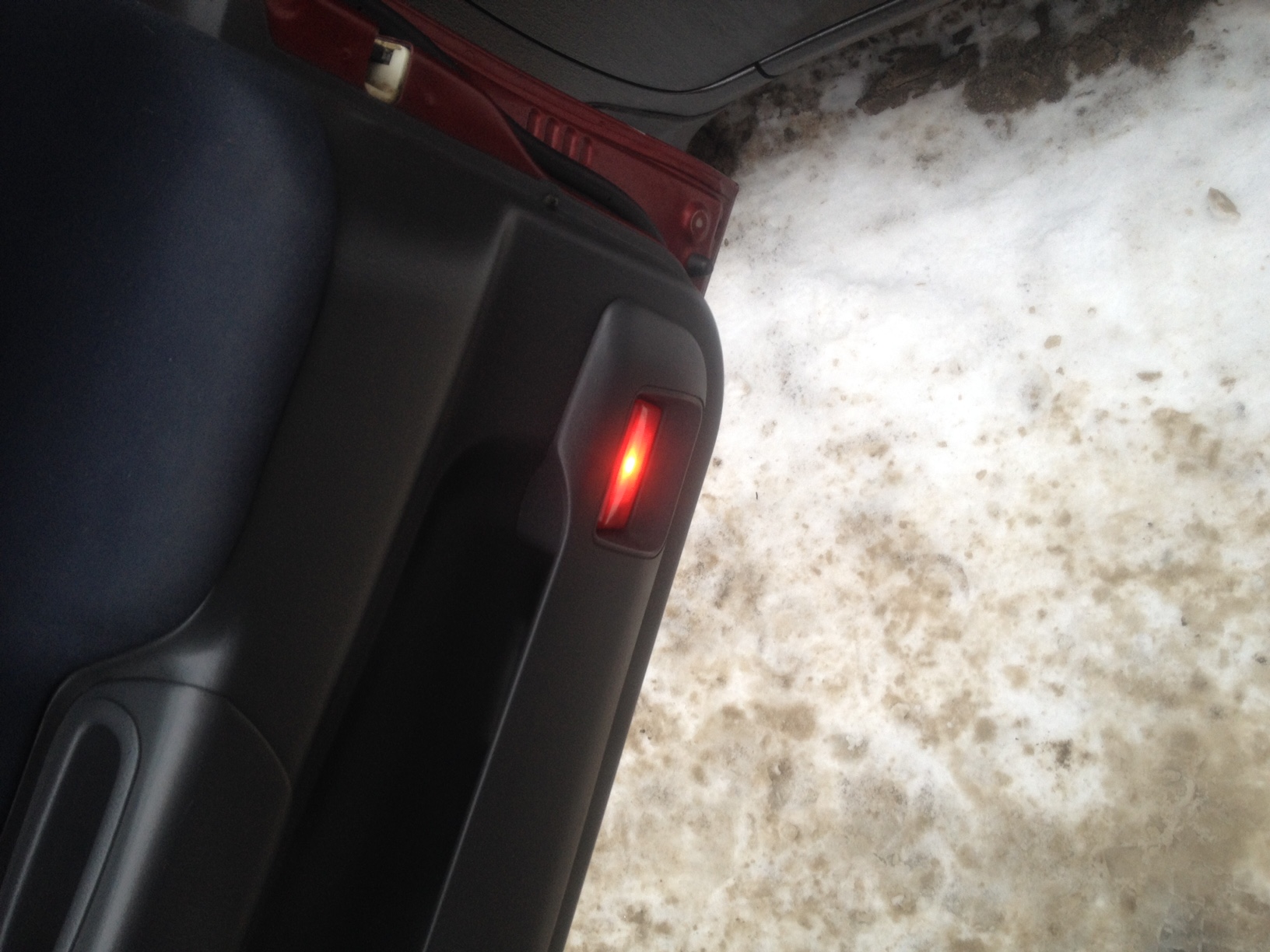

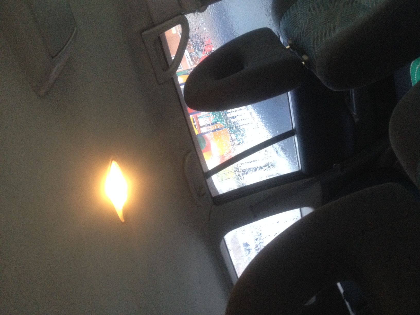

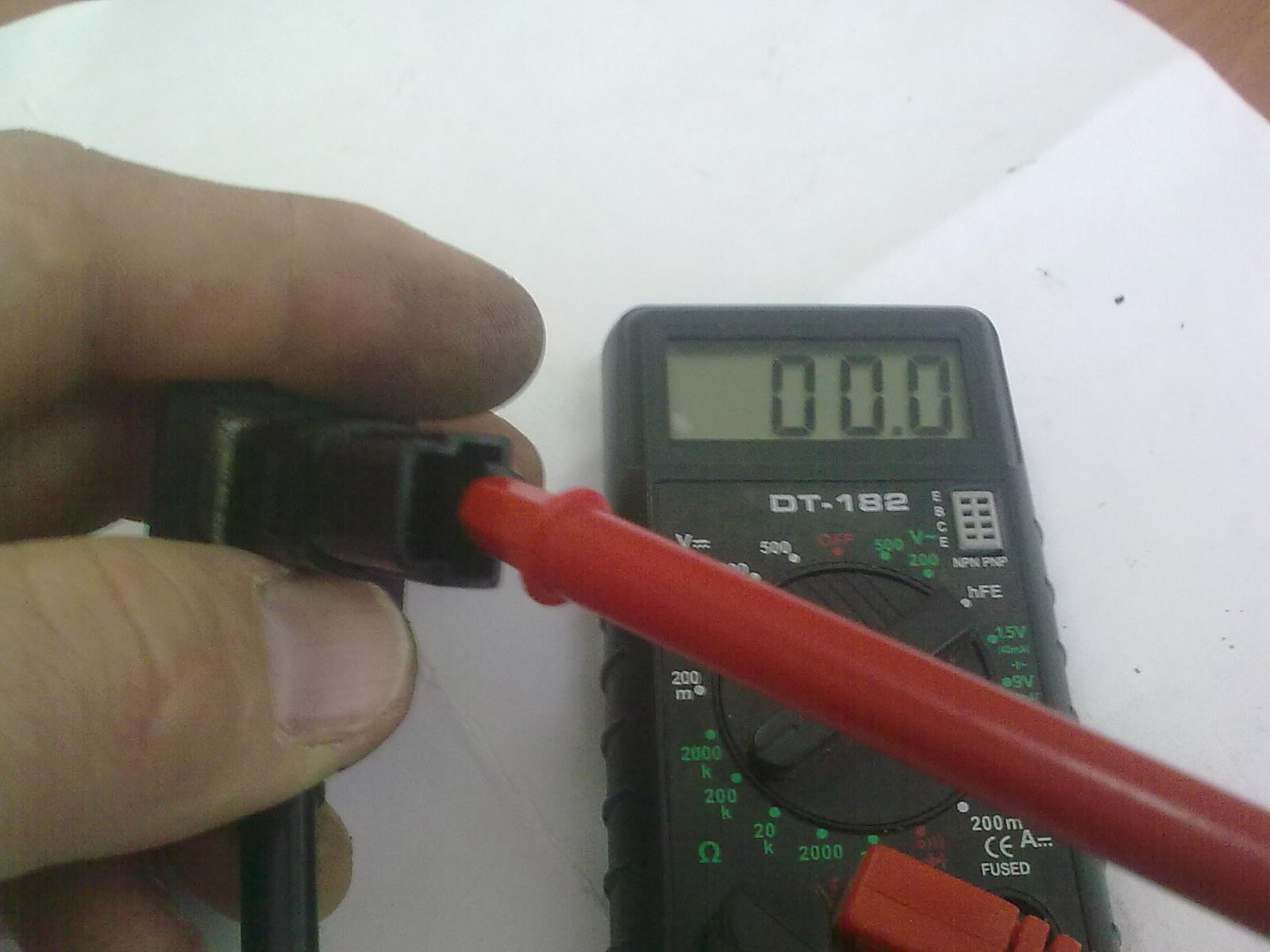

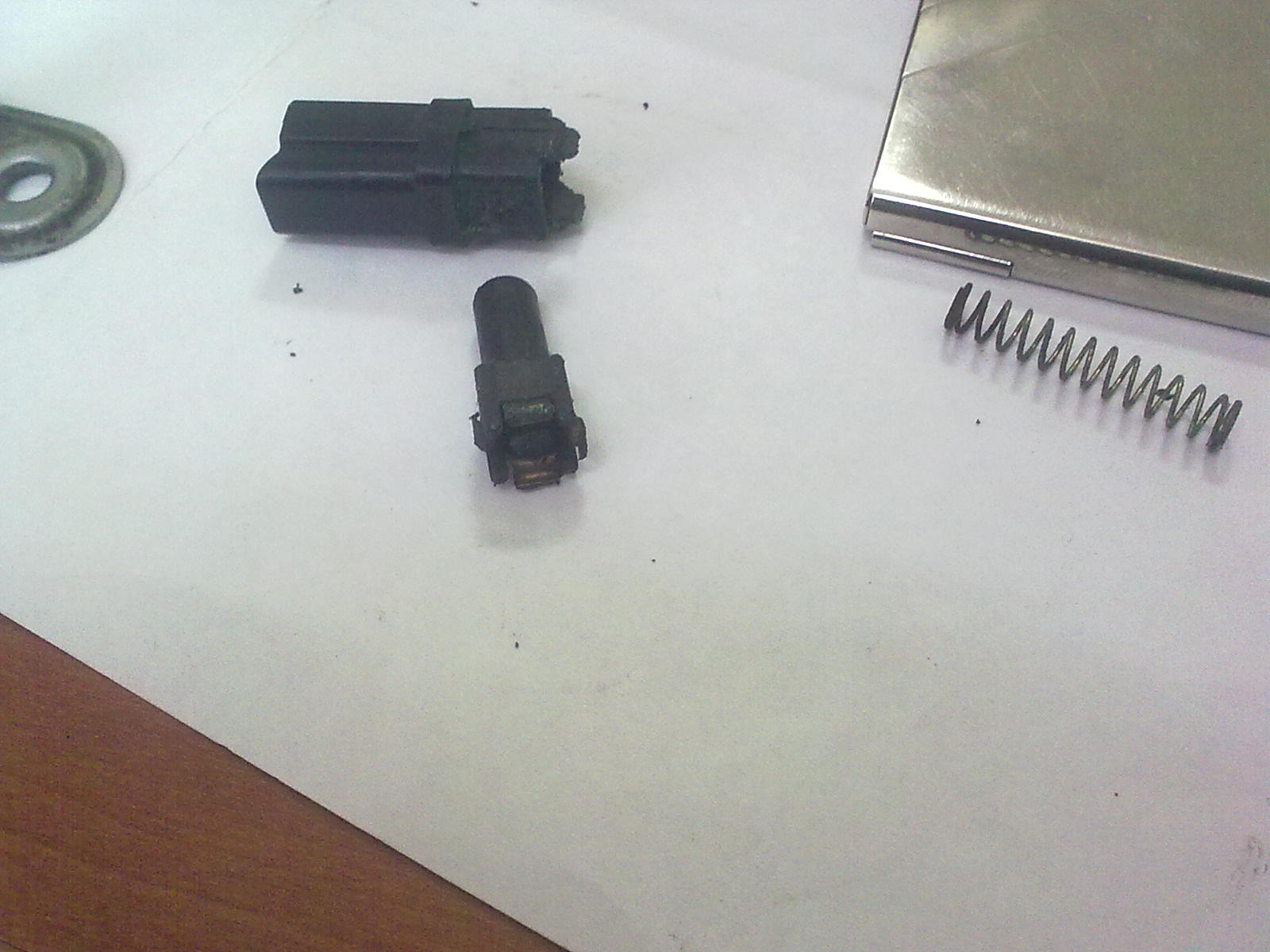

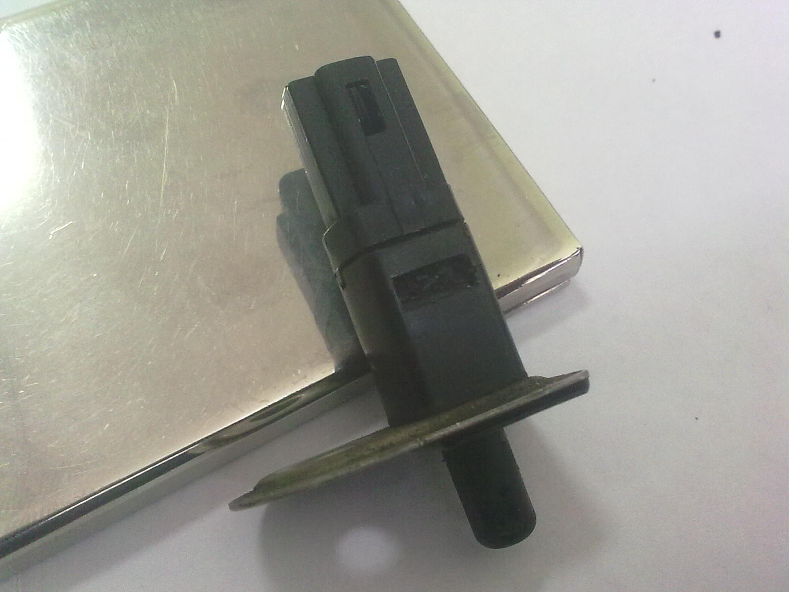

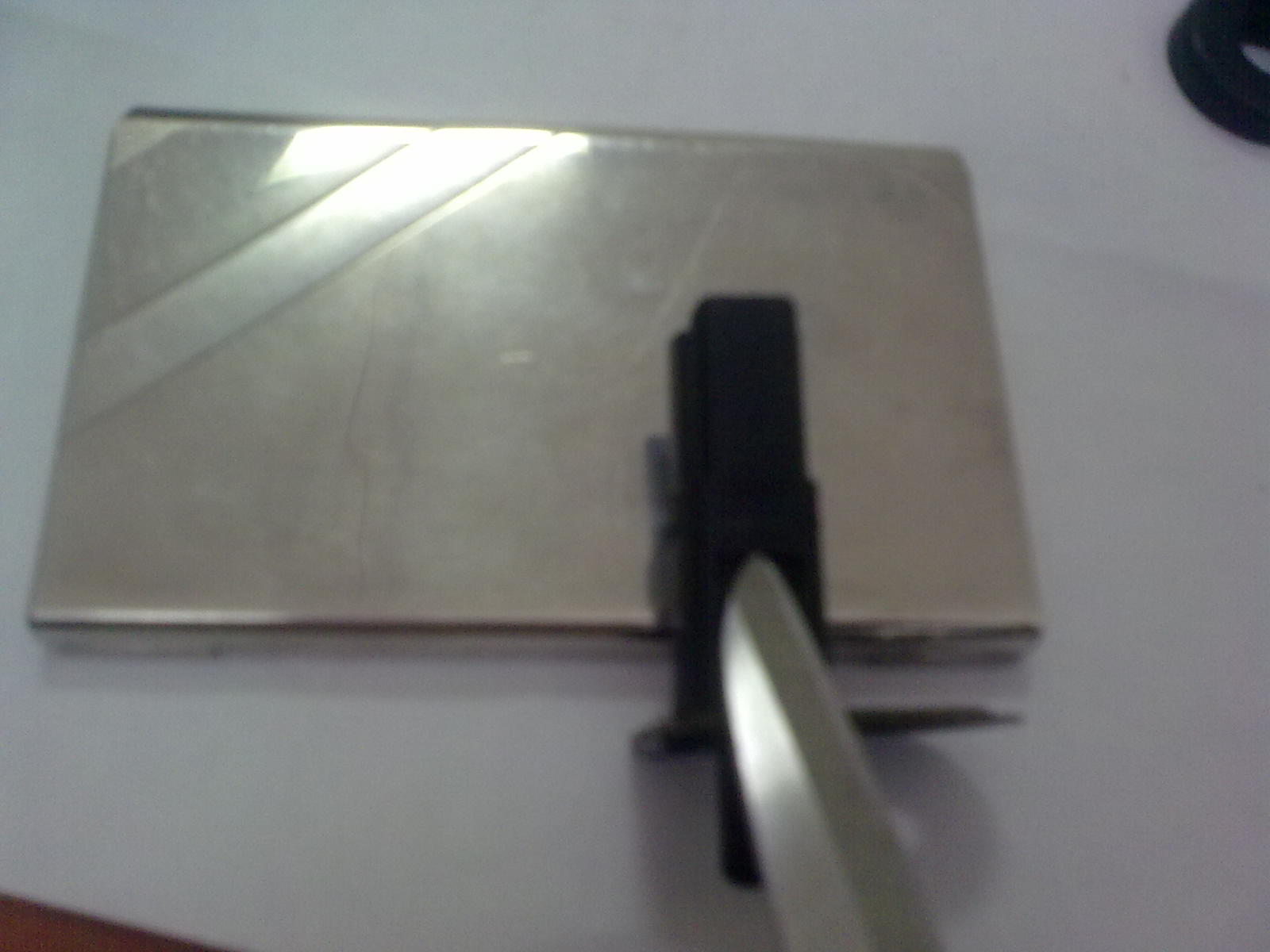

После покупки машины обнаружил, что не работает подсветка салона со стороны пассажира и подсветка дверей со стороны пассажира и волителя. Ненавижу, когда что то не работает! Сначала хотел ждать лета. Но вот в обед выдалась свободная минута и решил таки это дело исправить. Конечно можно купить. Всего по триста рублей на дверь! Но мы легких путей не ищем (да и жаба задушила диплом инженера-системотехника заставляет гордо задрать нос). Взял отвертку, полез. Собственно открутил один винт и концевик у меня на рабочем столе. Проверяем — показывает бесконечность. Сразу скажу, на водительском концевике не работал только один контакт (поэтому не работала только подсветка двери), так что проверяйте оба по отдельности. Дальше ножничками (лень было за отверткой бежать) аккуратно разделяем разъем с одной стороны. Делать нужно аккуратно, чтобы не сломать! Открывается сложно. Ножницами давим на язычок, второй рукой "разламываем разъем". Результат. Затем подобным образом открываем его со второй стороны. Тут есть одна хитрость. При нажатии на вторую сторону первая защелкивается ес-но. И так до бесконечности. Но так как я инженер

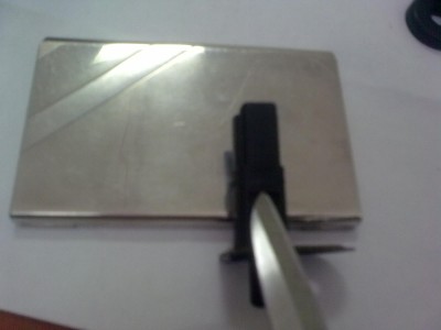

, то вышел из положения просто. При открывании второй стороны в щель первой стороны нужно засунуть что нибудь плоское, чтобы не защелкнулось. Я сделал это с помошью металлической визитницы (она на фотке видна). Толщина металла как раз позволяет щели не защелкнутся и опереться на край для окрывания второй стороны. разбираем Ужасаемся мерзкой зелени покрывшей контакты. Обратите внимание на то, что один контакт из четырех загнут внутрь. Так было на обоих концевиках. Запомните (мелом можно) как стоял это контакт по отношению к корпусу и потом ставьте также. На корпусе с одной стороны (видимо поэтому один контакт загнут) тоже есть контакт, его тоже надо почистить. Чистим теми же ножницами (мы же инженеры!), подгибаем контакты Собираем, измеряем результат Ставим на место, наслаждаемся дверной подсветкой и салонной Аналогично починил второй концевик. Там не работал один контакт. Времени на оба концевика было затрачено примерно полчаса от и до. Из них примерно десять минут искал ножницы. Надеюсь кому-то поможет.

Уж больно приборчик примитивен, как для инженера схемотехника
Шутка.

ту же операцию проделал, проработало недолго, водительскую дверь открываю, не работает свет в салоне.....

Разбирал , восстанавливал - хватило на пару недель.

разобрал, почистил, обработал преобразователем, год работает.

Если явной коррозии на контактах нет, что говорит о герметичности устройства, не пользуйтесь WD-шкой. Та плотная грязь, которую вы можете обнаружить на контактах, это выработанный пластик от внутренностей устройства. Его достаточно удалить тряпкой. Максимум пройтись нулевкой. WD-шка эту ситуацию усугубит и будет как магнит для пластиковой пыли и лишь приблизит срок следующего вмешательства.

Вчера заглючил центральный замок. Сам начал открывать/закрывать двери. Благодаря подсказкам проверил все концевики. Все работали кроме переднего пассажира. Снял, аккуратно разобрал. В итоге все зеленое от окисла. Почистил, обезжирил, смазал. Собрал в обратном порядке. Один нюанс, будьте аккуратны при отключении колодки с проводами- очень короткий провод, который так и намеревается сбежать обратно в нишу. Результат работы- все работает.
