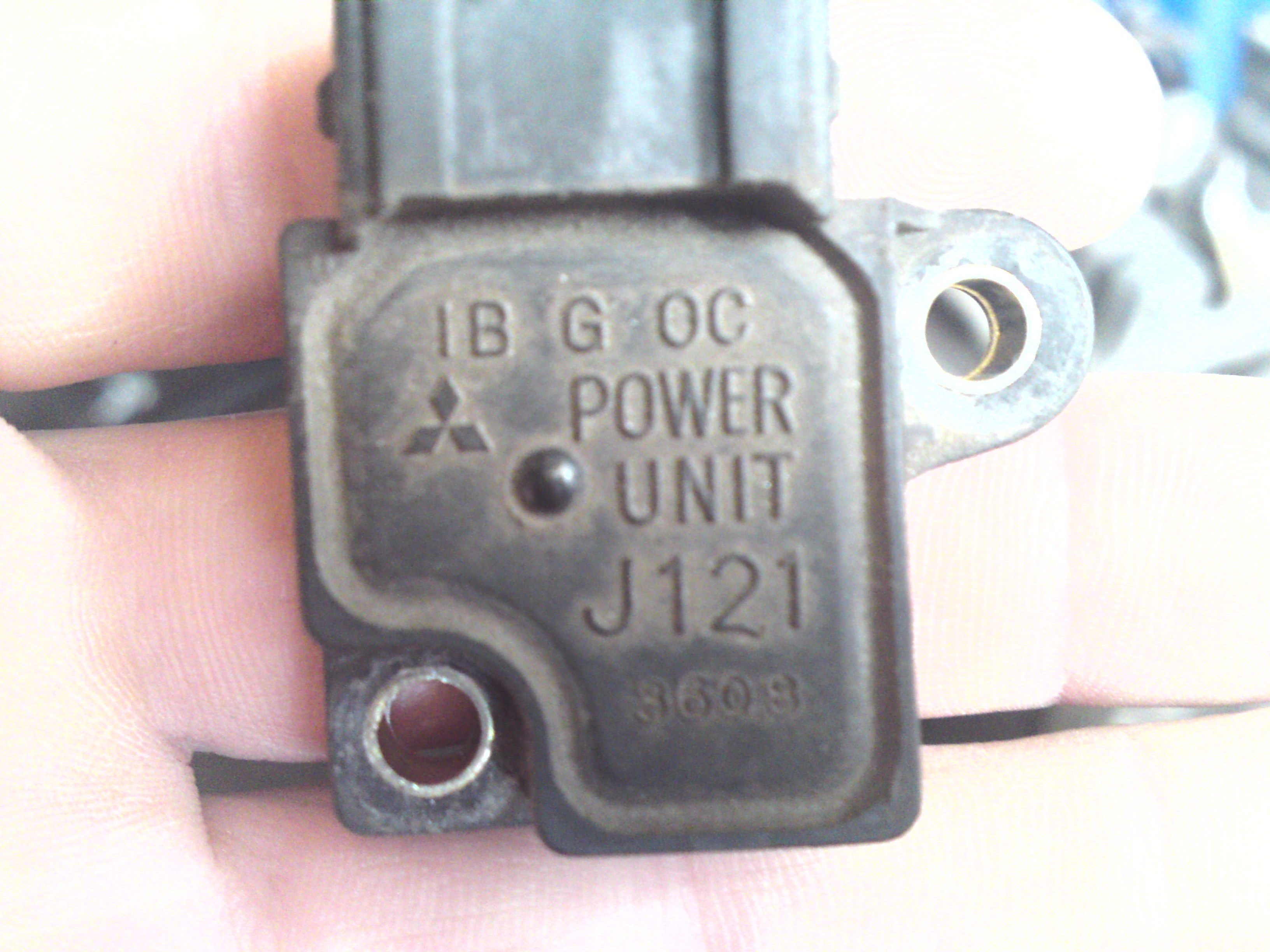

Mak$
Сообщения: 110
Зарегистрирован: 25 дек 2011, 20:14
Мой автомобиль(и):: Pagero 2
Откуда: Алтайский край
Re: Остановилось сердце моего железного коня!!!
Сообщение Mak$ »
antoha 16 писал(а):я конечно извиняюсь но не помню чтоб на 12 клап был коммутатор проверь на всякий случай на катушке два провода один постоянный плюс второй импульсн если плюса нет то это надо смотреть силовое реле оно в салоне и был у меня случай срезало несколько зубьев на ремне прям на шкиве кв и ременнь вроде целый и даже патом распреды крутить начал а не заводица метки ушли но в начале стоял на месте и усе
Не знаю, комутатор или нет, эта коробчёнка перед катушкой, в мануале она обозначена как " силовой транзистор"!!!
FOX 38
Сообщения: 121
Зарегистрирован: 26 май 2010, 11:12
Двигатель:: G54B
Мой автомобиль(и):: P 1 коротыш
Откуда: Киев
Сообщение FOX 38 »
Ну так это коммутатор и есть,забей в Exist его номер - J121 и получишь ответ.

antoha 16
Сообщения: 135
Зарегистрирован: 27 авг 2010, 14:11
Мой автомобиль(и):: ммс п2
Откуда: рт г наб. челны
Сообщение antoha 16 »
ток ты его нашол или нет у меня гдето должен валятся

Mak$
Сообщения: 110
Сообщение Mak$ »
Нет ещё, завтра буду в Барнауле, буду искать! Если не найду, за сколько продашь???

Mak$
Сообщения: 110
Сообщение Mak$ »
antoha16 СПАСИБО БОЛЬШОЕ, сегодня получил твой коммутатор, поставил, но пациент по прежнему не подаёт признаков жизни ::'(: ::'(: , поехал за другим электриком, этот дорогой, но говорят творит чудеса,по дороге заскочил к первому, объяснил ему, что он очень нехороший человек :]:-O: :]:-O: :]:-O: !!!Этот излазив весь паджерик заключил, что у пациента полностью обесточена система подачи топлива, начиная с блока управления двига, сказал сегодня будет изучать схемы, как что нибудь нароет позвонит, жду!!! :*WALL*:
