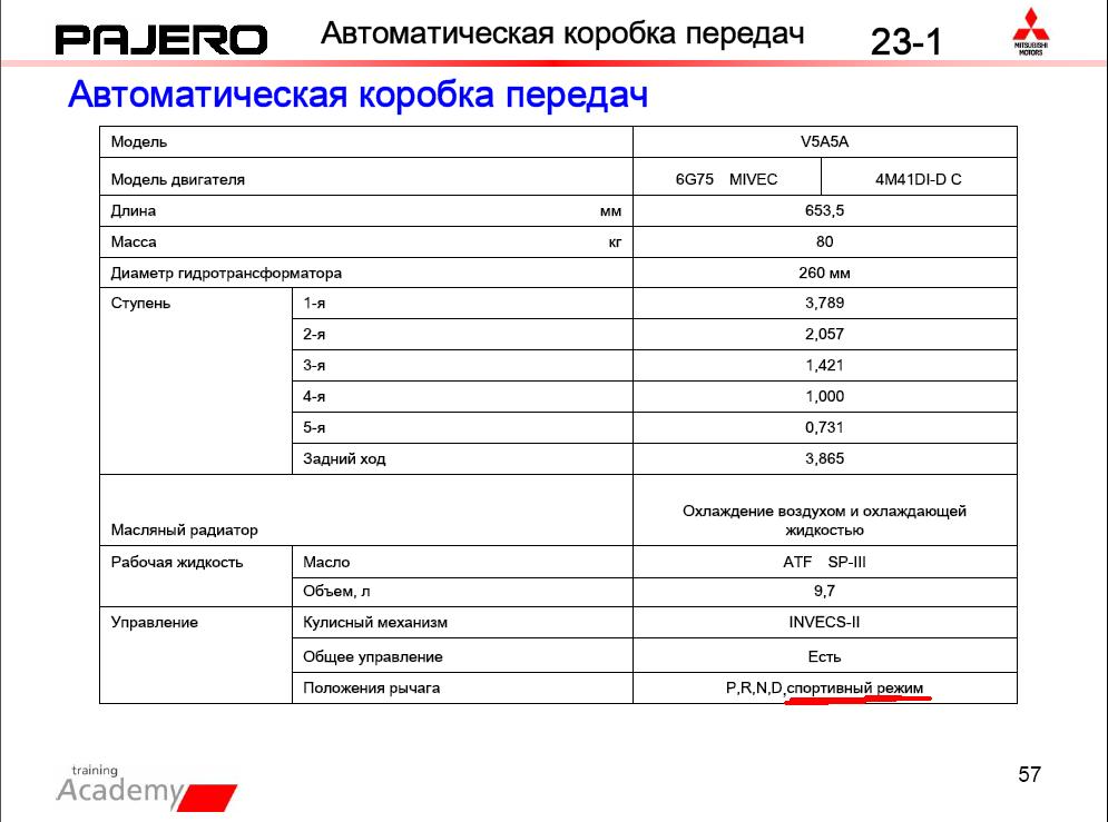

Хорошо.
Я привел рисунки из мануалов разных модельных годов-09MY' и 07MY'.
В более старшем как раз и нет упоминания об этом Sport mode.За пару лет что-то изменилось?
Или это обычный маркетинговый ход?

Конечно причем в том что я приводил последним это 07г он есть только в управлении.megranny писал(а):Хорошо.
Короче суть неизменна, названия разные. Для "солидности" так сказать

На заборе тоже написано, Вы попробуйте включить этот обещанный спорт режим на 5-тиступке. Вы получите не спортивный режим автоматической коробки передач, а ручную коробку - ей вы можете пользоваться конечно как заправский гонщик или ехать как пенсионер.
Возможно мы говорим об одном и том же, но это с большой натяжкой. Я же говорю прямо: где он есть и где его нет.

Тут никто и не говорит что можно переведя ручку в ручной режим давить гашетку в пол и коробка будет переключатся на максимальных оборотах как на ауди. Эта машина изначально создана для другого и методы достижения естественно разные.....................Svetliy писал(а):На заборе тоже написано, Вы попробуйте включить этот обещанный спорт режим на 5-тиступке. Вы получите не спортивный режим автоматической коробки передач, а ручную коробку - ей вы можете пользоваться конечно как заправский гонщик или ехать как пенсионер.

Так можно же !!! Только в разных комплектациях. Об этом я и писалSNOOPER писал(а):Тут никто и не говорит что можно переведя ручку в ручной режим давить гашетку в пол и коробка будет переключатся на максимальных оборотах как на ауди. Эта машина изначально создана для другого и методы достижения естественно разные.....................Svetliy писал(а):На заборе тоже написано, Вы попробуйте включить этот обещанный спорт режим на 5-тиступке. Вы получите не спортивный режим автоматической коробки передач, а ручную коробку - ей вы можете пользоваться конечно как заправский гонщик или ехать как пенсионер.

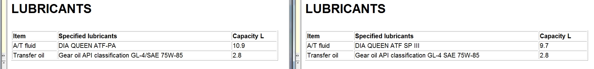

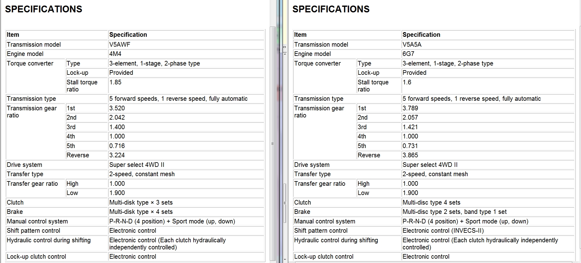

Еще несколько фактов в тему.
Числа у коробасов разнятся и литраж,и что интересно родная жижа разная у каждой,хотя API-стандарт один опять же упорно сватается V5A5A к зажигалке,и также упорно упоминается про Sport mode (up, down).Что интересно есть вверх-вниз?

Megranny, вам уже объяснили, что это ручное переключание вверх и вниз!

Ага,теперь понятно.Видимо в дебрях рассуждений не уловил суть.inglewood писал(а):Megranny, вам уже объяснили, что это ручное переключание вверх и вниз!
