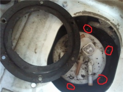

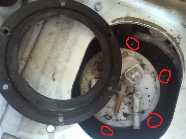

Lebed писал(а):По замене топливного фильтра:
Залейте заранее гайки креплений каким-нибудь преобразователем ржавчины. Хлипкие там шпильки, их замена хлопотна.
Погодь, а разве нет наружного фильтра, который не в баке? В ТО написано Главный Топливный Фильтр (наружный) раз в 4 года или 60 тыс.км. :*DONT_KNOW*:
В Книжке написано что Главный Топливный Фильтр (в баке) меняется фильтр раз в 8 лет или 120 тыс.км. :*NO*:
Еще лучше туда вату положить и облить солярой или преобразователем ржавчины, за недельку отойдет.
Когда будите в баке фильтр менять то надо и уплотнительную резинку сервисного лючка бензобака поменять.
Вы про шпильки, которые на втором лючке? Я верхний лючок (который под задними сиденьями) открутил посмотреть - там внутри все девственно чисто. Удивило что на втором лючке гайки были совсем чуть-чуть затянуты как-будто просто рукой, а сам второй лючок как-будто приклеен к кузову (звук "интересный" когда его за край как-бы пытаешься открыть). У меня был под рукой ключ на 10 - гайки подтянул... Зря я туда полез?

О этих шпильках. Полезли не зря. :)

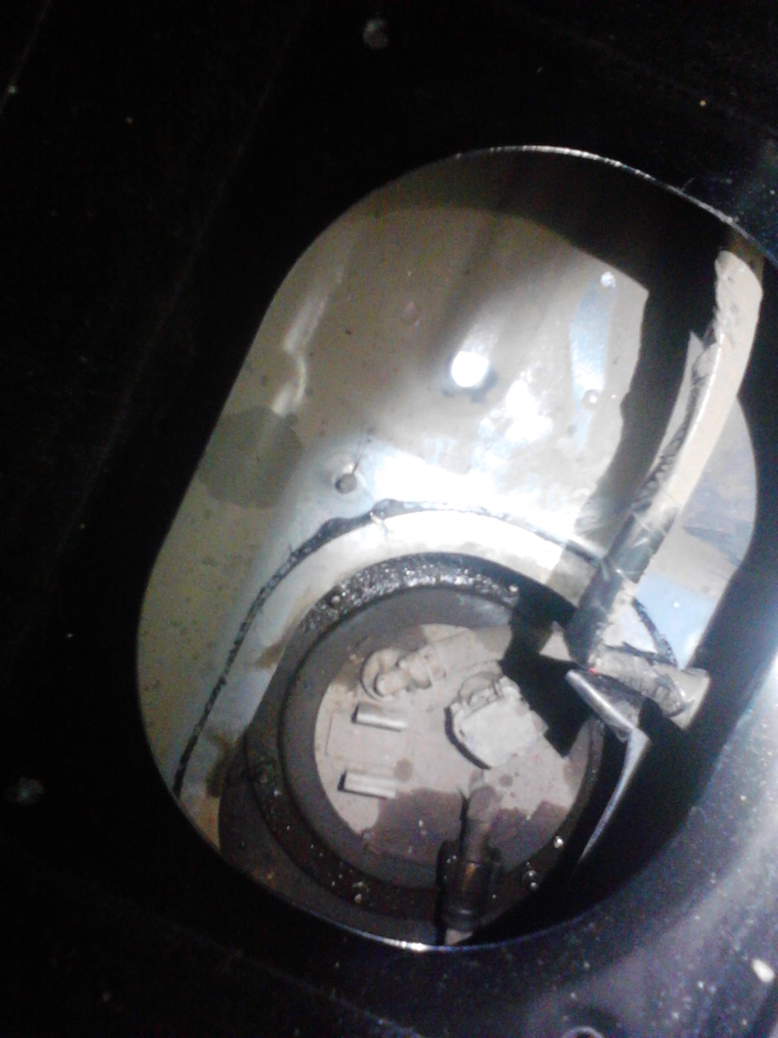

Там два сервисных лючка, первый на полу кузова он в цвет машины и держится на 4 болтах и так сказать липучем герметике.
Второй люк (намного наискосок под первым) - серый, прилеплен липучем герметиком к кузову, держится на 4-х гайках.
За ними сервисный лючек бензобака,он держится на 6 болтиках если память не изменяет, они закручиваются на шпильки, которые являются частью бака, там то и не будет чисто и проржавевшее.
Мне не повезло, одну шпильку сорвали.Так что перед какими либо процедурами, компресс с солярой или растофом.

TeddyBearr999 писал(а):...За ним сервисный лючек бензобака,он держится на 6 болтиках если память не изменяет, они закручиваются на шпильки, которые являются частью бака, там то и не будет чисто и проржавевшее.
В моём случае не просто ржавенькое, а гайки частично съедены(((( Фильтр второй год на полке лежит. :) Знал бы прикуп.... :)
ПыСы. Вечер добрый, Антон)))
P.S.S. Не заметил вопроса- "...Погодь, а разве нет наружного фильтра, который не в баке? В ТО написано Главный Топливный Фильтр (наружный) раз в 4 года или 60 тыс.км. :*DONT_KNOW*:
В Книжке написано что Главный Топливный Фильтр (в баке) меняется фильтр раз в 8 лет или 120 тыс.км. :*NO*:"
У меня точно его нет. Может имеется у официалов, но сУмневаюсь :)
Ну я тоже бы если знал, то болты бы сейчас не обливал. Вот поэтому FAQ и делаю и стремлюсь помочь, что бы у других Хурмы не было. :*WALL*: ::-D:
Так слушай, Андрей. Разве у 3.8 нет внешнего фильтра?Только в баке?

У меня первый люк в цвет кузова, держится на 4-х винтах. Второй люк (намного наискосок под первым) - серый, чем-то прилеплен к кузову, держится на 4-х гайках (вот они были "слабо" затянуты)... Все там чисто! А под второй люк я не полез.

Сибиряк250 писал(а):У меня первый люк в цвет кузова, держится на 4-х винтах. Второй люк (намного наискосок под первым) - серый, чем-то прилеплен к кузову, держится на 4-х гайках (вот они были "слабо" затянуты)... Все там чисто! А под второй люк я не полез.
Значится, под вторым лючком, там лючек бензобака.
Давно открывал, запамятовал.
Lebed писал(а):
TeddyBearr999 писал(а):Погодь, а разве нет наружного фильтра, который не в баке? В ТО написано Главный Топливный Фильтр (наружный) раз в 4 года или 60 тыс.км. :*DONT_KNOW*:
Надо бы перед ТО уточнить! :)
