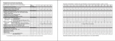

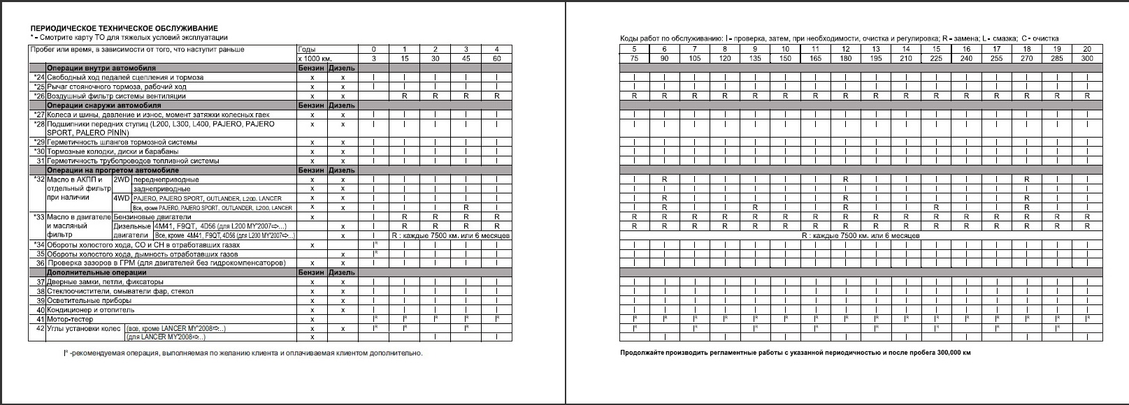

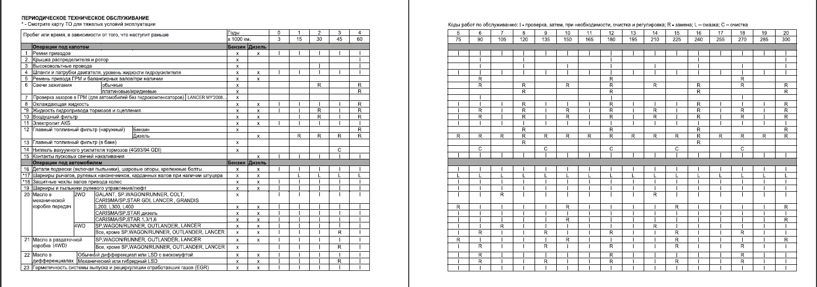

А вы вместе с мастером по карте пробегитесь.
Вам поменяют масла в мостах, по возрасту - тормозную жидкость (обязетельно!) и еще могут поменять охлаждающую. Вообще мой подход - в этих вопросах не экономить. Я всегда все делаю по полной. Машине в условиях пробок Москвы реально не сладко. У вас там помягче в этом плане наверное.
Могут предложить техническую мойку ДВС и/или радиаторов в комплексе с заменой ОЖ. Прочистить кондей. Все мероприятия, в принципе, полезные.

Вообщем, записался предварительно на ТО-45000. Перед этим "пробежались" с мастером по перечню операций, он предложил сделать следующее (основные работы) с учетом "возраста" машины (4,5 года):
1) замена масла в двигателе
2) замена масла в раздатке
3) замена масла в мостах
4) замена всех фильтров (масляный, воздушный, салонный)
5) замена тормозной жидкости
6) замена охлаждающей жидкости
7) развал-схождение и смазка болтов
8) свечи менять вроде как смысла нет, но их выкрутим и посмотрим.
Остальные работы/проверки - по списку из сервисной книжки.
При ТО буду присутствовать лично.
Ориентировочная стоимость всего этого удовольствия - около 17-18 т.р. (материалы + работа)
