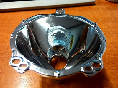

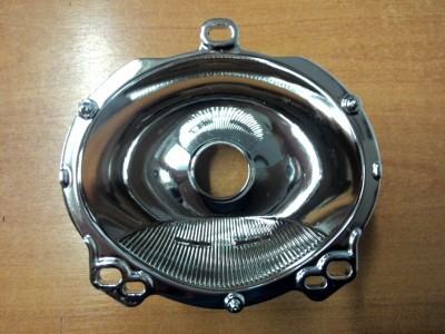

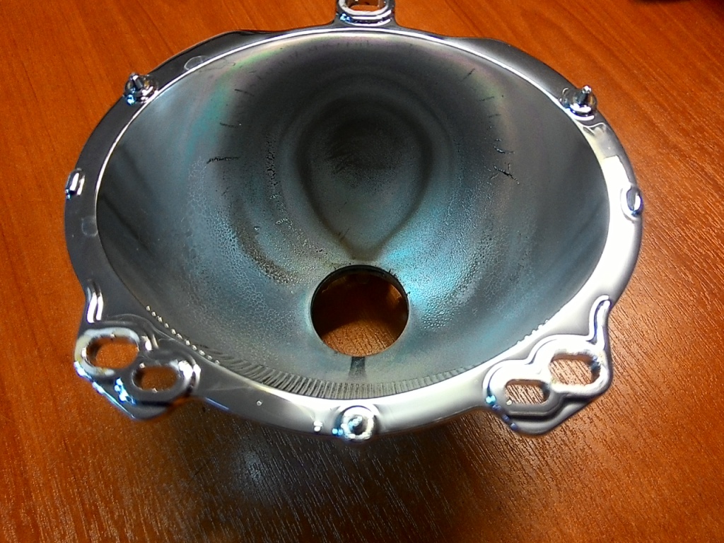

Всем доброго времени суток. Приобрел в этом году Паджеро 4 08 года. Через пару дней после покупки выяснилось, что правая ксеноновая фара освещает гораздо хуже левой. Купил китайскую, не понравилось как светит, какими то пучками. Разобрал снятую фару, т. к. строительного фена не было для прогрева герметика использовал фен жены (2 квт) естественно спросив у нее разрешения. Разобрав обнаружил, что отражатель потемнел
пошарил в интернете, нашел фирму которая занимается хромированием, отвез им отражатель, через 4 дня забрал. Цена вопроса 2 т рублей. Можно найти дешевле, просто мне в эту фирму удобнее было проехать. Обещали что не облезет, мол не ты первый и ни кто еще не жаловался. Вот что получилось
Пока фару не собирал, т к хочу разобрать левую и посмотреть состояние отражателя там, если что поставить туда отремонтированный, а тот отремонтировать.

Красиво, чё!Voldemarik писал(а):Всем доброго времени суток. Приобрел в этом году Паджеро 4 08 года. Через пару дней после покупки выяснилось, что правая ксеноновая фара освещает гораздо хуже левой. Купил китайскую, не понравилось как светит, какими то пучками. Разобрал снятую фару, т. к. строительного фена не было для прогрева герметика использовал фен жены (2 квт) естественно спросив у нее разрешения. Разобрав обнаружил, что отражатель потемнел пошарил в интернете, нашел фирму которая занимается хромированием, отвез им отражатель, через 4 дня забрал. Цена вопроса 2 т рублей. Можно найти дешевле, просто мне в эту фирму удобнее было проехать. Обещали что не облезет, мол не ты первый и ни кто еще не жаловался. Вот что получилось Пока фару не собирал, т к хочу разобрать левую и посмотреть состояние отражателя там, если что поставить туда отремонтированный, а тот отремонтировать.
А сравнить отражатель от штатной и китайской, а также места их установки никак не получится? Интересна разница.
С уважением, Андрей
Псакой буду, если вру! :-)

Re: РЕмонт Ксенона P IV
Красиво, чё!
[/quote]
Если только визуально, через отверстие куда лампа вставляется, при замене фары.

Svetliy писал(а):После светить стала лучше? Считаете что дело только в отражателе и линза не стареет? Насколько сложно было разобрать фару в домашних условиях? Поделитесь контактами хромирования.Voldemarik писал(а):
Как светит не знаю, т к фару еще не собирал. Думаю светить будет лучше судя по состоянию отражателя до и после ремонта. Левую тоже хочу снять посмотреть, она вроде бы светит, но не знаю хорошо или нет, сравнить не с чем.
На линзе был какой то налет, оттерся мистер мускулом, сейчас прозрачная как слеза.
На разборку фары ушло примерно мин 20-30 точно не засекал, главное хорошо прогреть место соединения стекла и корпуса фары и как можно большее расстояние по периметру этого соединения. И так по кругу при помощи отвертки.
Номер телефона фирмы завтра посмотрю на работе, скину в личку. Так то в Москве фирм полно которые хромом занимаются.
