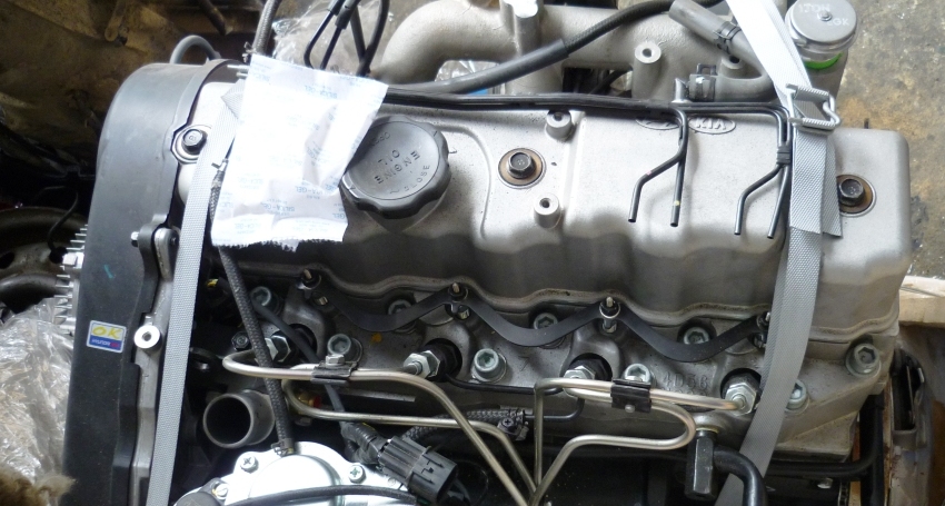

Re: возможность замены 4D56T на D4BH(новый)
Ваще нармальная тема!!! Движок (судя по фотам гура и трубок/шлангов, радиаторов не хватает) по цене материалов на капиталку по полной! Я бы, если бы прокапиталил бы уже хоть что-то в этой жизни и не было бы интереса, с учётом сёдняшнего недоперепонятного отношения закона к замене двигов, брал бы ставил бы, бкатывал бы и улыбался. Вот! Так-то можно, конечно, гбц всборе махнуть, а потом её опять скинуть из-за износа цпг, необходимости расточек/гильзовок, времени на поиски железок, контор, нервов итд. Так-то не агитирую, просто это моё мнение.
Номер - нет, а модель - да. Я напомню - налог-то у нас по двигателю и информацию о двигателе в Налоговую по прежнему ГАИ дает.
К тому же его отличить очень даже легко - больше скажу - его НЕ отличить сложно - крышка клапанная совсем другая

Nbf писал(а):Номер - нет, а модель - да. Я напомню - налог-то у нас по двигателю и информацию о двигателе в Налоговую по прежнему ГАИ дает.

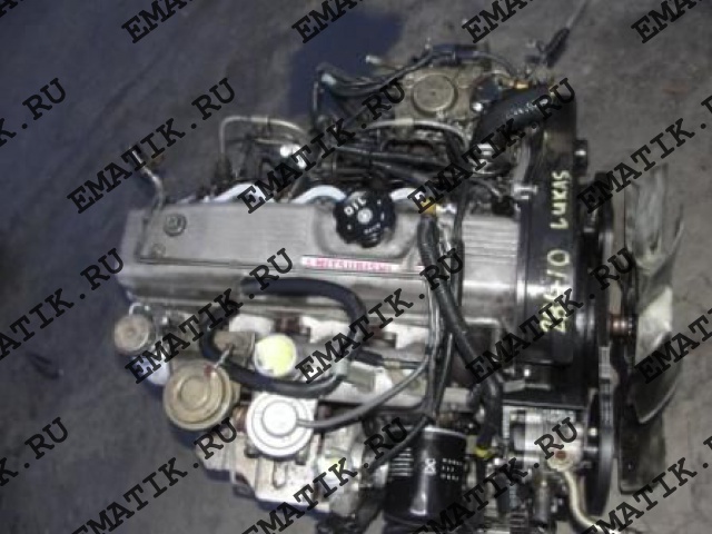

как так-то?Pteradaktel писал(а):А если клапанную "старую" поставить?)))
как то так
клапанная у корейца на 3х болтах?
оптимально, что сравнивать, их надо с одного ракурса разглядывать. Кстати, на моем клапанная крышка на верхний рисунок непохожа, но "мицибиси" на ней написано.
как то так
как то так

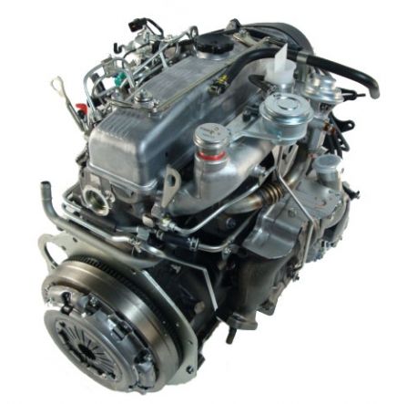

Согласен, не совсем корректное фото выбрал.
вот это более привычный вид 4D56
различие все-равно видно.
Различие только в клапанной крышке. Поменяйте среднюю шпильку на Хундаевском среднем бугеле на болт и ставьте Мицубисевскую клапанную крышку. А так,у нас парни на Тараканах с контрактниками Мицубисевскими катаются и не парятся какая крышка. Сейчас мотор ВООБЩЕ НИКТО не смотрит! Ставь хоть от Мессершмитта.Серега Сахалин писал(а):Согласен, не совсем корректное фото выбрал.
