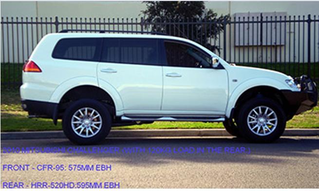

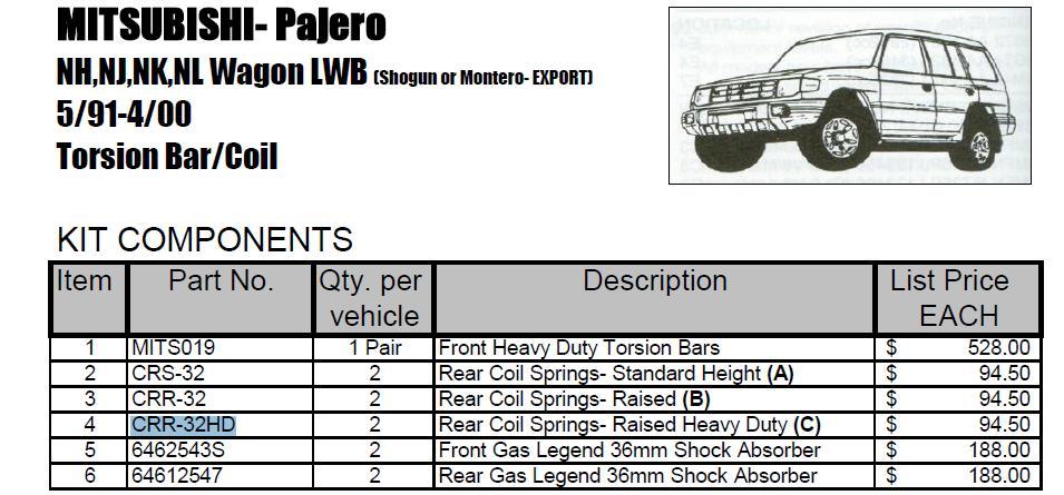

Свят, а что за "тюни" такие от Л200 о которых ты писал?
П.с. хреново что "родные" Челенджеровские стойки/пружины (по их каталогу 64611034/CRR-69HD) не пробиваются у ближайших оф.дистрибьюторов:
http://berg.ru
http://escape4x4.pl
П.п.с.
Вот фотка Челенджера с сайта производителя пружин (http://www.lovellsauto.com.au), в подписи на фото номера пружин под обвес: Получается твои задние пружины CRR-32HD не от Терракана, а от MITSUBISHI- Pajero
NH,NJ,NK,NL Wagon LWB (Shogun or Montero- EXPORT)
5/91-4/00 опять же согласно их каталогу.

П.п.с.

Тюни, эт я имелл ввиду тюнинговые, т.е. готовых решений нет.
Слушай, ну по применяемости пружин, наверно правильней верить производителю, в инэте бордак.

Я наверное в предыдущем посте не правильно выразилсяСвят писал(а):Тюни, эт я имелл ввиду тюнинговые, т.е. готовых решений нет.
http://www.lovellsauto.com.au/ вроде сайт производителя

Моё непрофессиональное мнение - толстые пружины от серьёзного производителя, это очень хорошо... Бизнес класс так сказать - и работа благороднее и основные показатели дольше держаться будут... Поэтому мне эти пружины хочется уже больше чем даже OME..
Но у меня такого плана вопрос: большого обвеса у меня не будет, только сзади фаркоп (18 кг.), силовые пороги, спереди тоже квадрат под переносную лебёдку, в крайнем случае силовик-лайт из алюминя... Весь затык на 33 колёсья без бодика.. Я так понимаю, что перед мы берём от Тритона (и пружины и аморты), а вот сзади как ? Паджеровские пружины с Тритоновскими амортизаторами не высоковато ли без серьёзного обвеса?.. Паранару резать не проблема - На Делике у меня давно регулируемая - избыточная высота с неустойчивостью беспокоит.. И подскажите пожалуйста, к кому именно по заказу удобоваримо обратиться.. Заранее всем спасибо!
- Свят
- Сообщения: 6581
- Двигатель:: дизель
- Откуда: Калининград
- Откуда: Мурманск
- Благодарил (а): 438 раз
- Поблагодарили: 1135 раз
Re: Lovells Suspension
С ОМЕ на сегодня вообще всё не однозначно. Наш ОД немного принарядил тестовую Эльку, понта ради,- повесили спереди АРБ с Warn*ом 9.5, зад сток. Воткнули ОМЕ. Так за 8.000 км потёк передний правый и задний левый аморты и пружины упали до стока почти.... Заказывали логисты у официалов ОМЕ всё, правда не знаю конкретно где...AIR писал(а):Моё непрофессиональное мнение - толстые пружины от серьёзного производителя, это очень хорошо... Бизнес класс так сказать - и работа благороднее и основные показатели дольше держаться будут... Поэтому мне эти пружины хочется уже больше чем даже OME..Но у меня такого плана вопрос: большого обвеса у меня не будет, только сзади фаркоп (18 кг.), силовые пороги, спереди тоже квадрат под переносную лебёдку, в крайнем случае силовик-лайт из алюминя... Весь затык на 33 колёсья без бодика.. Я так понимаю, что перед мы берём от Тритона (и пружины и аморты), а вот сзади как ? Паджеровские пружины с Тритоновскими амортизаторами не высоковато ли без серьёзного обвеса?.. Паранару резать не проблема - На Делике у меня давно регулируемая - избыточная высота с неустойчивостью беспокоит.. И подскажите пожалуйста, к кому именно по заказу удобоваримо обратиться.. Заранее всем спасибо!
Если взять *пакет* на перед как у меня, можно кольца под чашку вообще не ставить, будет почти как новый новый стандарт, ну чуть-чуть выше. Если найти пружины не усилинные, без "HD" за тем же номером- будет вообще красота. Но это ближе к 32м колёсьям. Если 33 без бодика в планах- это как минимум мой вариант, но с брызговиками придётся попращатся.
По заду надо прикидывать, думать...
Назад можно поставить либо
CRS-32 либо CRR-53 . Скорее всего
Аморты назад надо смотреть подбирать… Как вариант ставить 64611009.
Я высматривал, что было в наличии тут
http://offfroad.ru/
Непосредственно заказ организовывал Юрий Жипер
http://www.pajero4x4.ru/bbs/phpBB2/memb ... ile&u=1585
По нашей машине Юрий никаких консультация давать не будет.
Как то так...

Спасибо за информацию!!! Предполагаю :Колёса 265/75 R16 -это 31.8 , а 285/75 R16 и 285/70 R17 это примерно 32.8. Резина Купер СТТ.. Спереди любые "лезут", да и варьировать высотой подвески немного можно..Если взять *пакет* на перед как у меня, можно кольца под чашку вообще не ставить, будет почти как новый новый стандарт, ну чуть-чуть выше. Если найти пружины не усилинные, без "HD" за тем же номером- будет вообще красота. Но это ближе к 32м колёсьям. Если 33 без бодика в планах- это как минимум мой вариант, но с брызговиками придётся попращатся.
. Если ставить CRS-32 то никакой вариант колёс не прокатит.. Если CRR-53, то "маленькие" - 265/75 R16 встанут.., а " побольше " уже хренушки наверное.. Чего то склоняюсь уже к "детскому" 265/75 R16, варианту как то с подбором спокойнее.. В этом магазине я в прошлом годе ( был во Владе в июне ) покупал Скорчедсы на Делику.. Припёрся сдуру на адрес на Второй Речке и по грязи полчаса лазил среди сараев.. Но когда смог созвониться, то вопрос решился крайне оперативно - встретились возле мединститута на Острякова буквально через полчаса.. В остатке очень приятное впечатление...CRS-32 либо CRR-53 . Скорее всего первые будут вообще без лифта, вторые дадут см. 2-3… Аморты назад надо смотреть подбирать… Как вариант ставить 64611009

Посмотри, что предлагают австралийцы на мпс усилинное, п2 не усилинное и определяйся. Пружины. Ну а 32е почти во всех отношениях- меньше "головняков"
