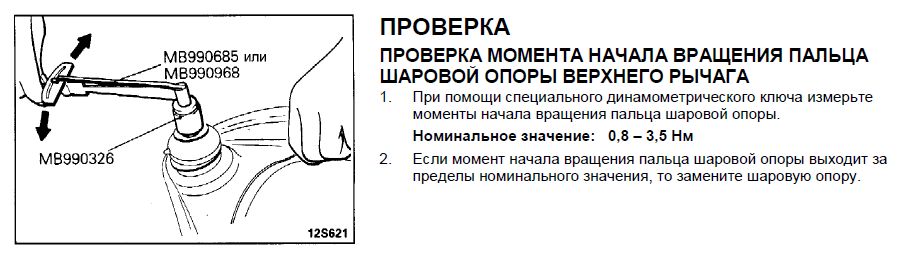

Кстати, по поводу легкости движения пальца. В той же мурзилке дан момент начала вращения пальца. 3 Нм это довольно заметный момент вообще-то.

de писал(а):Кстати, по поводу легкости движения пальца. В той же мурзилке дан момент начала вращения пальца. 3 Нм это довольно заметный момент вообще-то.
3 это максимум. 0.8 Нм рукой поймать нужен просто огромный опыт ::-D:

AustralianMate писал(а):3 это максимум. 0.8 Нм рукой поймать нужен просто огромный опыт ::-D:
Это если динамометрическим ключом. А если просто крутить палец руками, то почувствуешь.
