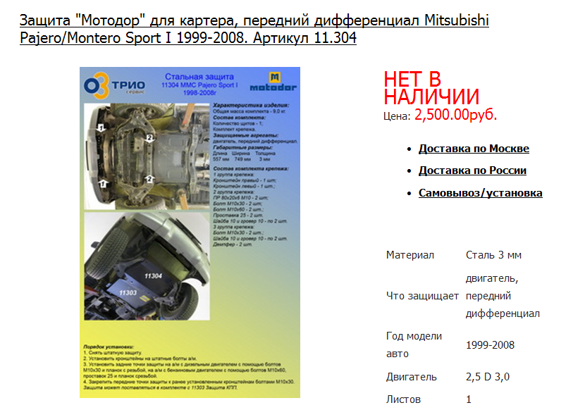

Смотрел и мерил обе одна 3мм другая 2мм, с краской чуть больше. Купил МОТОДОР и дороботал.Купил два листа 900х500мм и 700х500 мм стали 3мм и защитил АКПП и раздатку.

Я купил один лист 11304 ,остальное делал сам.

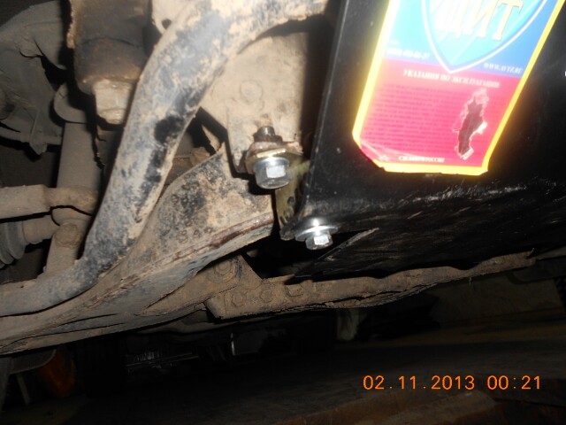

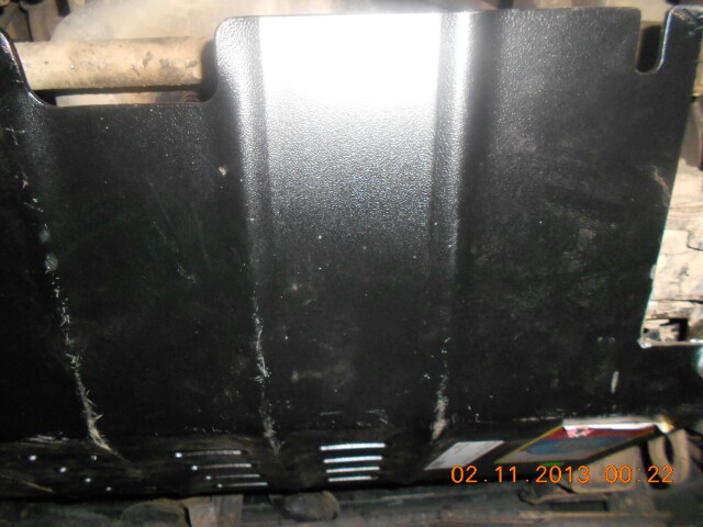

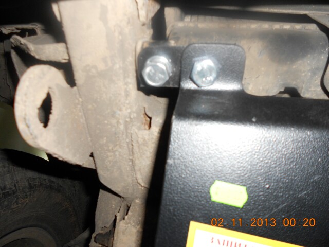

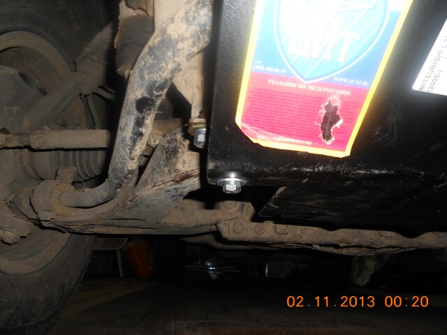

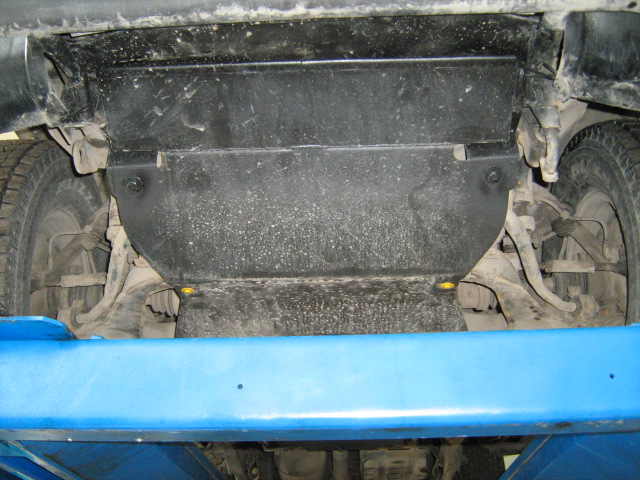

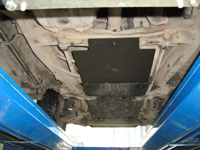

Re: Защита картера на Montero Sport 2002

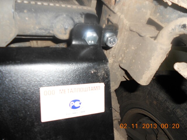

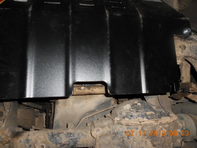

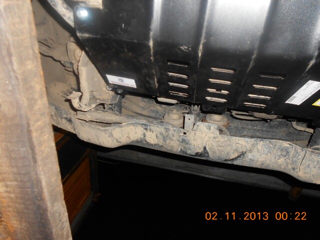

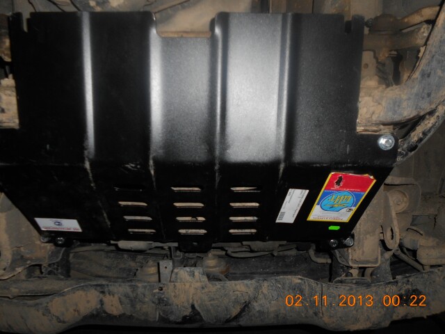

Сообщение ura001 »

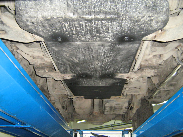

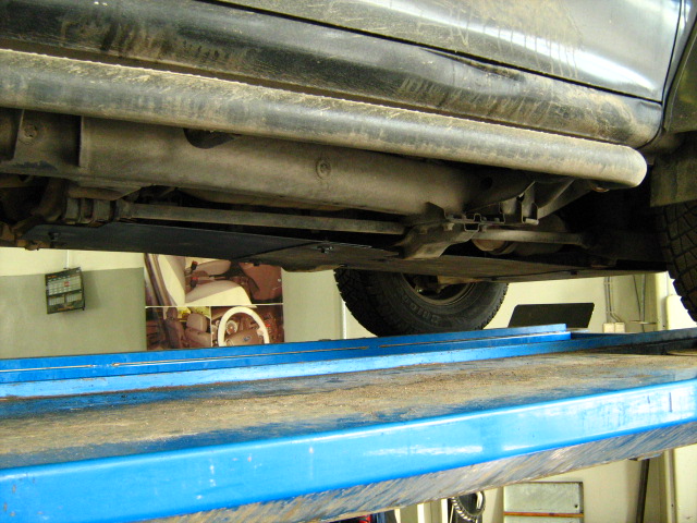

Фото защиты Мотодор

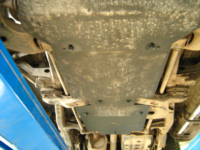

купил первые два листа Шерифа жду последние два листа под заказ на завтра. Выглядит внушительно и тяжело.

Вихлюн писал(а):купил первые два листа Шерифа жду последние два листа под заказ на завтра. Выглядит внушительно и тяжело.
ну наконец то :)
а то две страницы развели)))
у меня стоят только первые два листа, пока что в лайтовом режиме необходимости в остальных не вижу

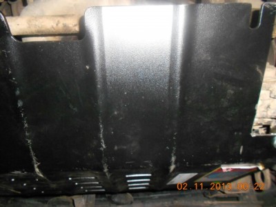

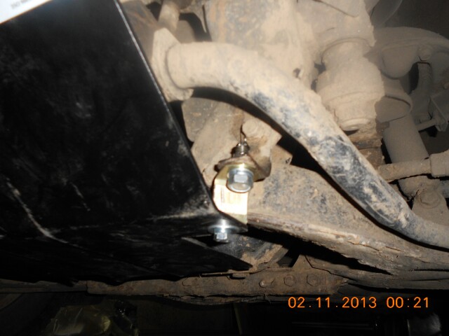

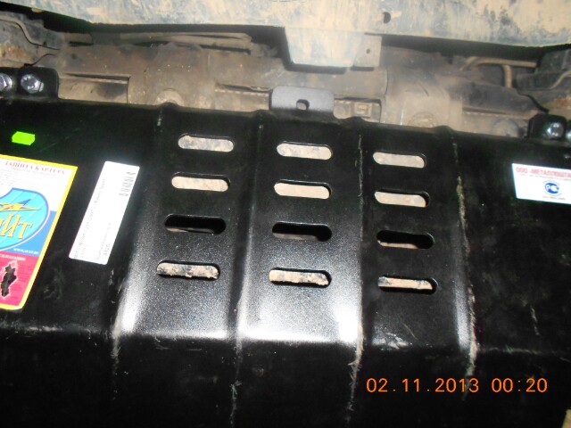

Самая толстая из имеющихся автощит, ставил только фартук от второго спорта, на штатные петли, с небольшой доработкой как и все российское, передние крепы чуть уже, боковины чуть длиннее, срезал болгаркой края, чтоб не ограничивало ход трапеции, из этих же отрезков наставил передние крепы, бюджетный вариант защиты при стоимости 1.6, наличии болгарки, сверла на 10, два крепления переднего бампера от 2107, шесть болтов м10*1.25, с Гровера и гайками

Фоты позже
