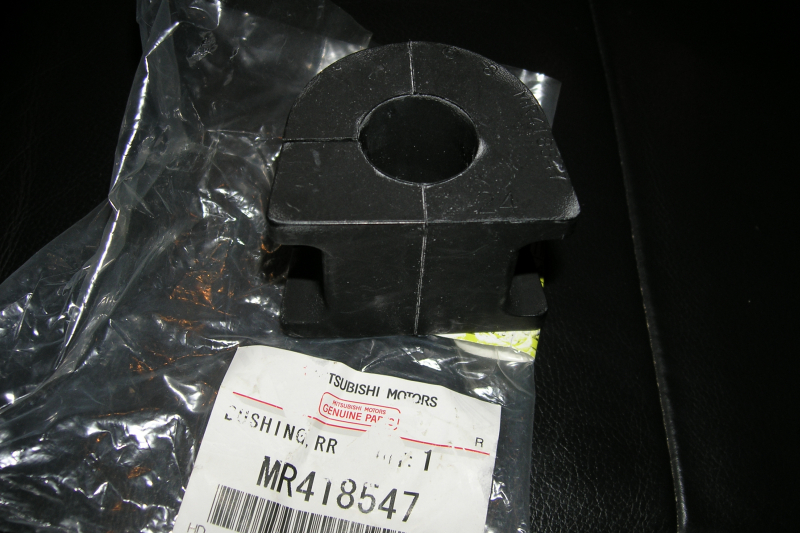

TeddyBearr999 писал(а):... тока как говорят лучше от Троечки :;-):
От тебе номерок от Троечки MR 418547
А от от Четверочки 4156A041...
Ага-них.фига,Антоха они не те от троечки ::-(:
Получил я их сЁдни
тама дырточка на Ø24мм,а наш Ø26мм.Замерил стаб-Ø26мм :*WALL*:
Нет,конечно впердолить монА,но я не стал.
Тем более родные стоят еще как вкопаные. :mrgreen:
Так что от трешки не подходят,проверено мною. ::-D:

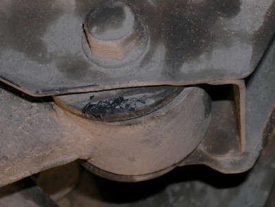

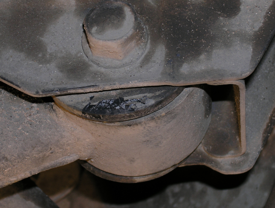

А так как тема про рычаг,то подметил что верхний с.-б. этого рычага
имеет свойство скручивания что ли(?),т.е. он мертво сидит,если пробовать сдвинуть его вперед-назад или вверх-вниз.
А вот если обхватить рычаг и попробовать его как бы покрутить,то возможны некоторые колебания туда-сюда.
Проверил-на обоих сторонах одинаково.Это что,резина така мягкая?Ни стуков,ни бряков нет.Или конец не за горами?

megranny писал(а):А так как тема про рычаг,то подметил что верхний с.-б. этого рычага
На сервисе вставляли монтажку в эту щель и увидели,что рычаг имеет люфт продольный.на выхах откину одну сторону и пошатаю рычаг.такое впечатление,что подкрался пушистый к рычагу.
Посмотри-отпишись.Я тоже монтажкой пытался отжать-нет люфта,но вот колебания,как выше отписал есть.Могет так и быть должно?

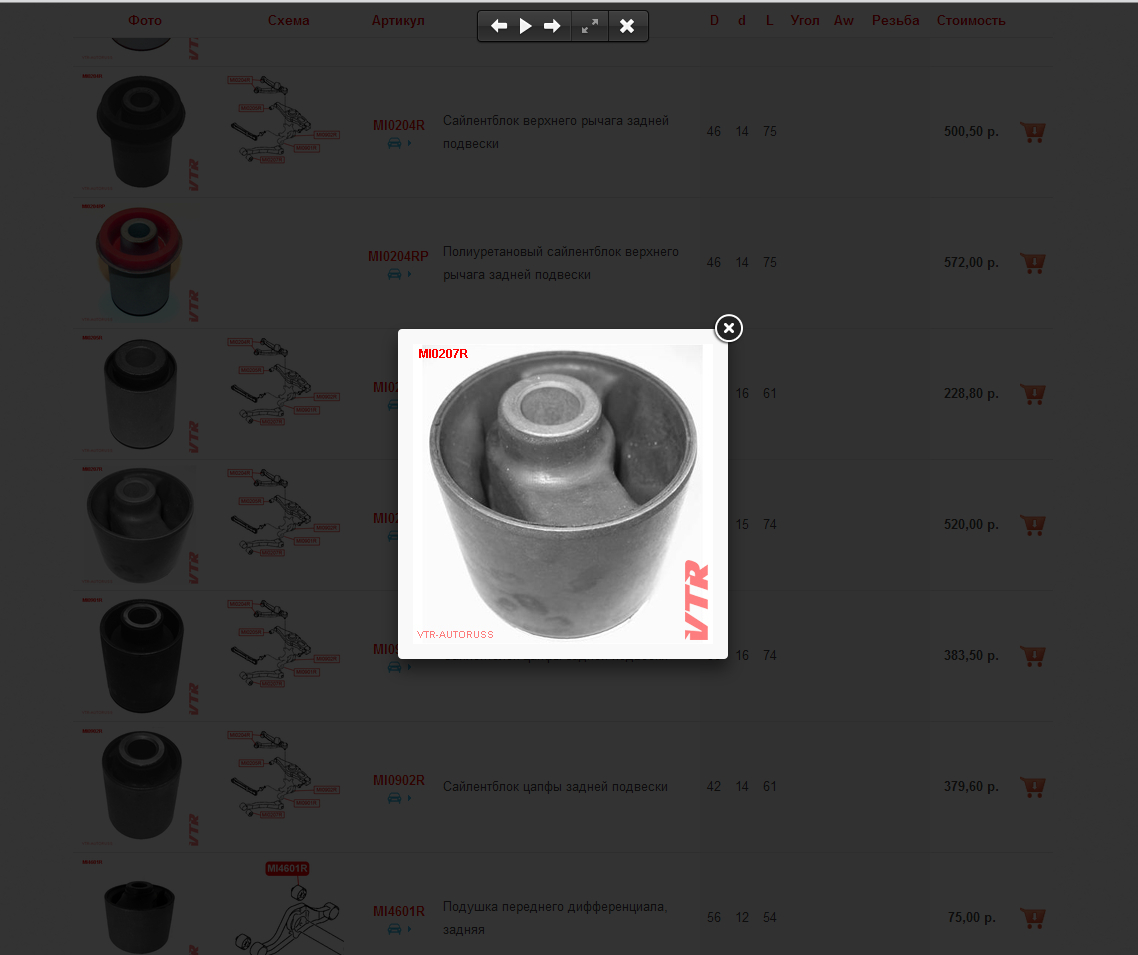

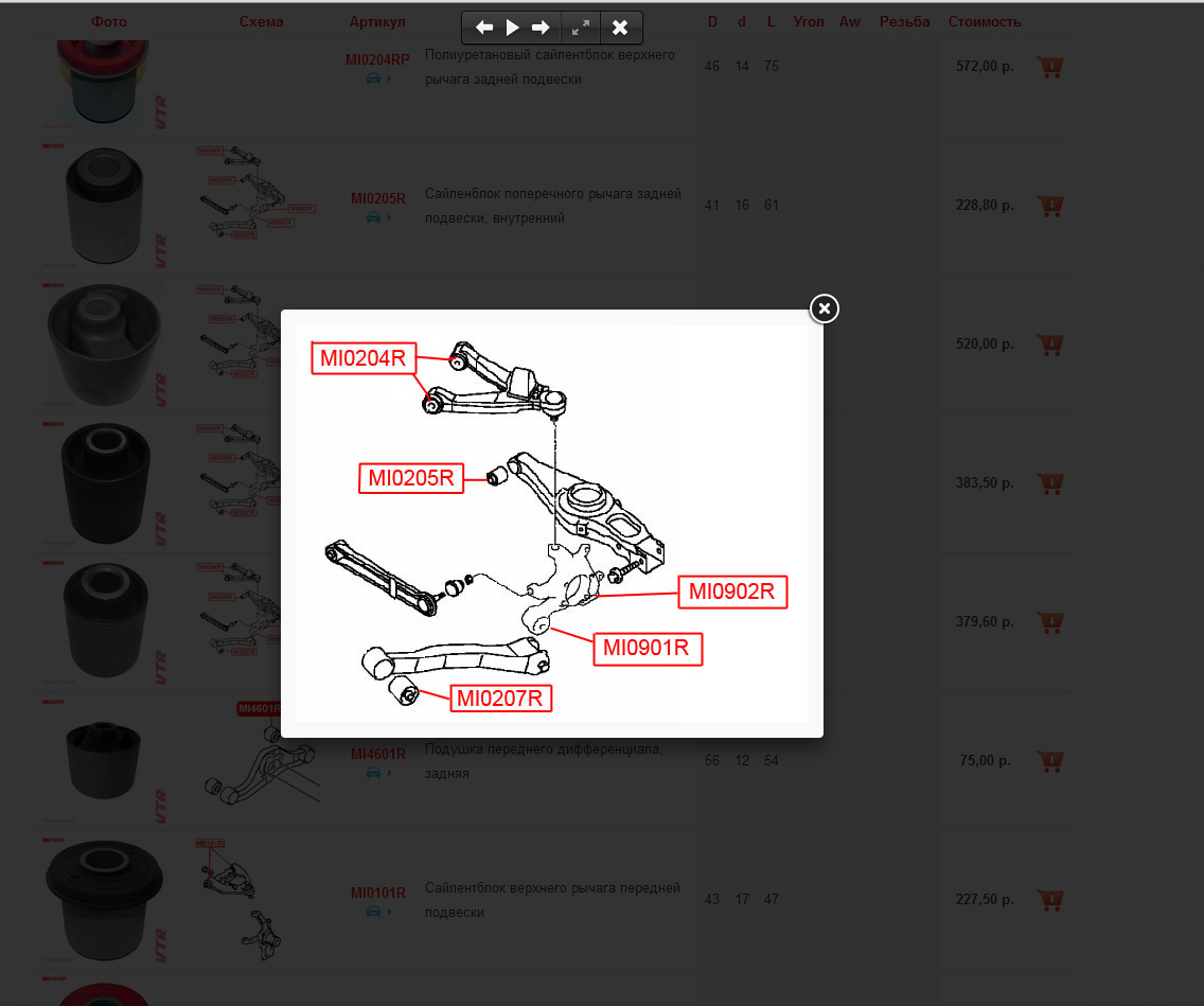

Так,для справки по задним резино-металлическим VTR

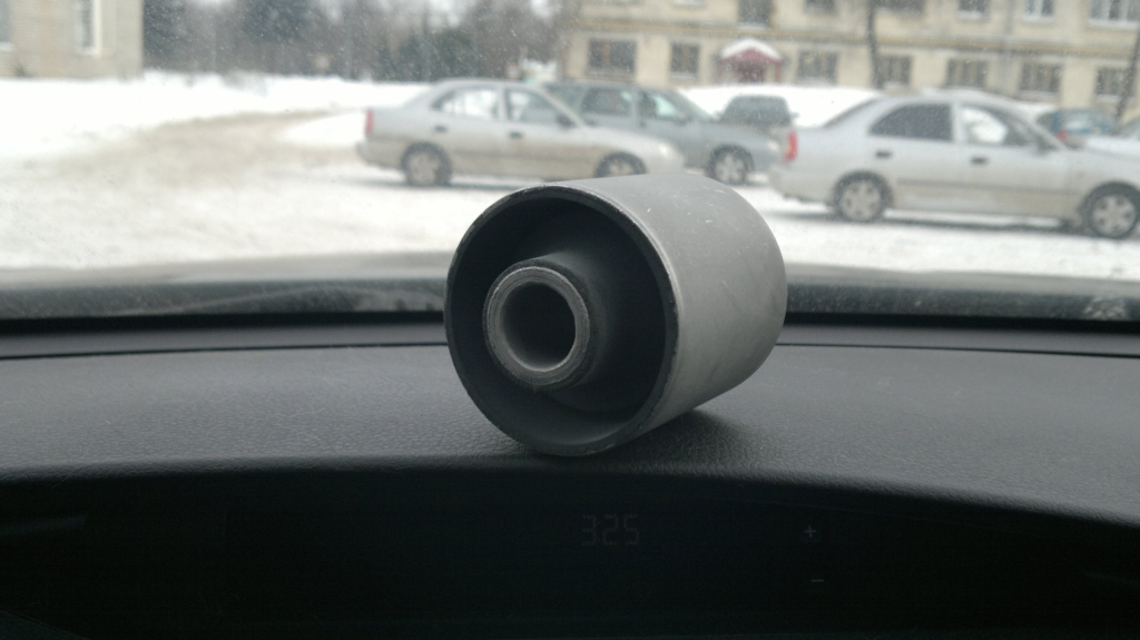

Получил сайлент.На вид нормальный такой,резина не плохая.
Осталось проверить в деле :mrgreen:
