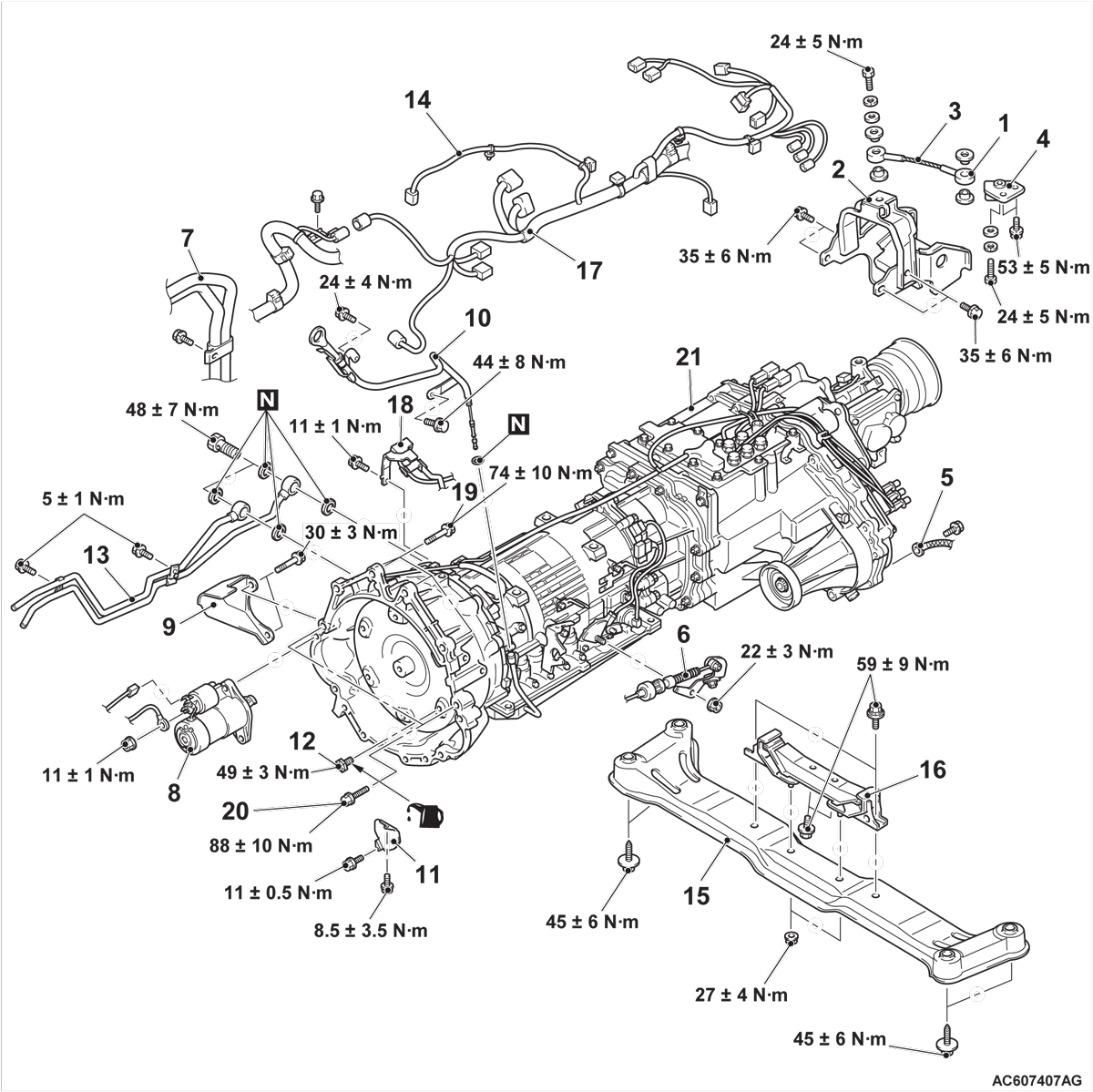

Знать бы момент затяжки

Чтобы дырку не свернуть?Сейчас посмотрю,если есть в мануале.Lebed писал(а):Знать бы момент затяжки

Теперь знаемLebed писал(а):Знать бы момент затяжки
Лови карту

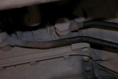

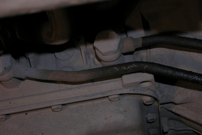

Затяжка штуцеров нормальная, вокруг них все сухо, потеет именно соединение резинового шланга с металлом, причем мокрые именно места обжима на резине - с двух концов, на шланге обратки, если смотреть на картинку, то правый на радиаторе.Lebed писал(а):Алексей имел в виду совсем другое))) В любом для начала отмыл бы их и проверил момент затяжки.

Да, читал такую тему, только там патрубок не слетел, а его забыли поставить на СТО, ну или хомут забыли одеть, вроде человек отделался легкой кровью, ему все компенсировали - замену жидкости, эвакуаторы, коробка цела осталась, вовремя увидел, да и как не увидеть, если машина ехать перестала.Lebed писал(а):...Тут, на форуме, кто то уже отписывался о слетевших патрубках системы смазки АКПП. Будет время- найду эту тему. Мне пора на выезд.

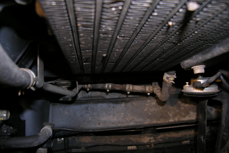

Короче,Андрей,так как все равно бы не успокоился,после недолго раздумия решил покончить с домыслами и не поленился снять "корыто",закрывающее места входа трубок в коробас. Чисто!Приношу свои извинения рольфам.
По-ходу при смене масла,а трубки проходят рядом с масляным фильтром,сливаемое масло попадало на них плюс пыль,грязь=гудрон.
Протер их ветошкой-заблестели,как у моего котейки одно место.
Заодно убедился в наличии перемычки(bypass system),которая согласно мануала ставится только на машины,идущие в Россию.

Ваши шланги потеют либо от того, что штуцера не затянуты, как писал Lebed, либо хомуты неправильно стоят - или ослабли, или не до конца резиновые куски одеты - все соединения на этом трубопроводе от радиатора к коробке разъемные, либо просто сверху пролили что-то.megranny писал(а):Сейчас пойду посмотрю,у меня ключа нет-надо соседа ждать.Lebed писал(а): megranny!
