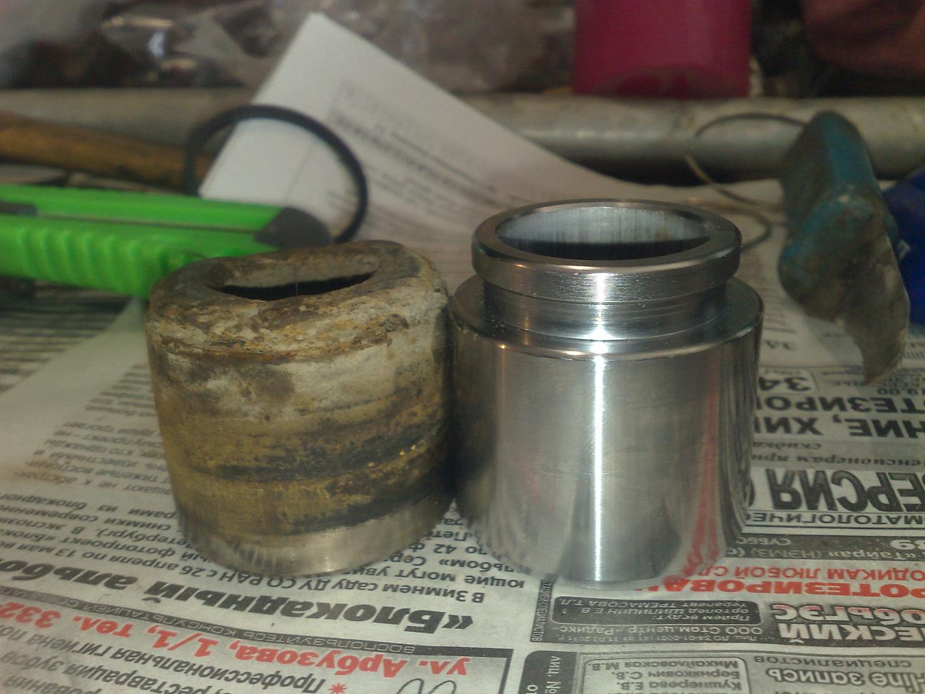

HiTEX писал(а):Ну грязный просто
на фото не очень хорошо видно, но поверхность ,которая которая давит колодку деформированная и давит её неравномерно.

Поверхность видимо называется поршнем

Если прижимной край стакана (поршня) деформирован (косая плоскость вся) то менять однозначно

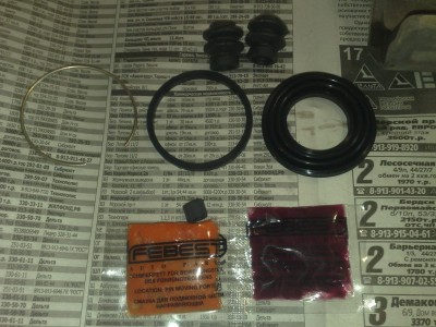

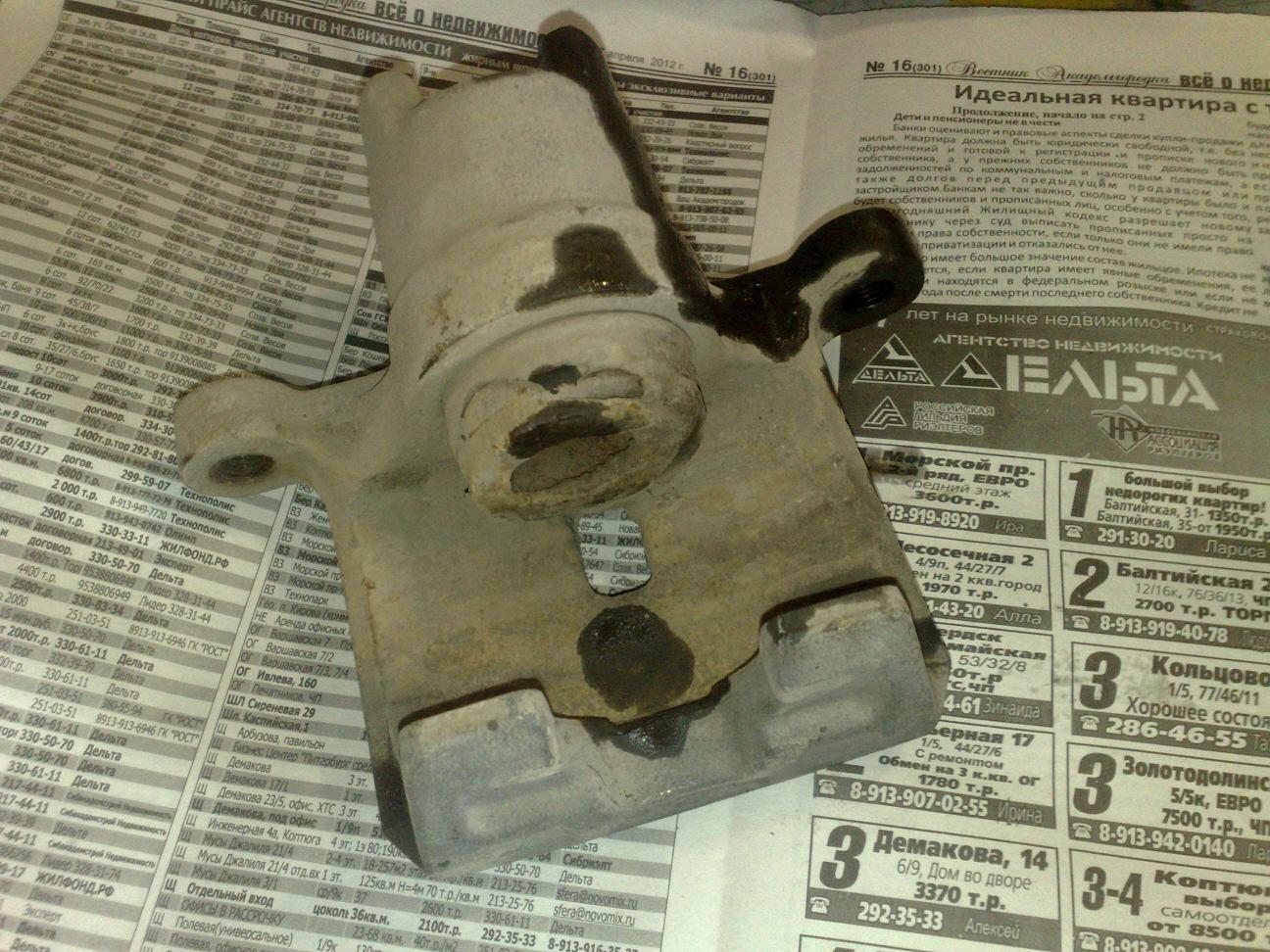

Я сегодня победил стуки при торможении, поменяв поршень и пыльник, который давит на колодку. Купил поршень (фебест 500 руб.) и ремкомплект (фебест 150 руб.). Фото запчастей, а так же остатки поршня прилагаются.
