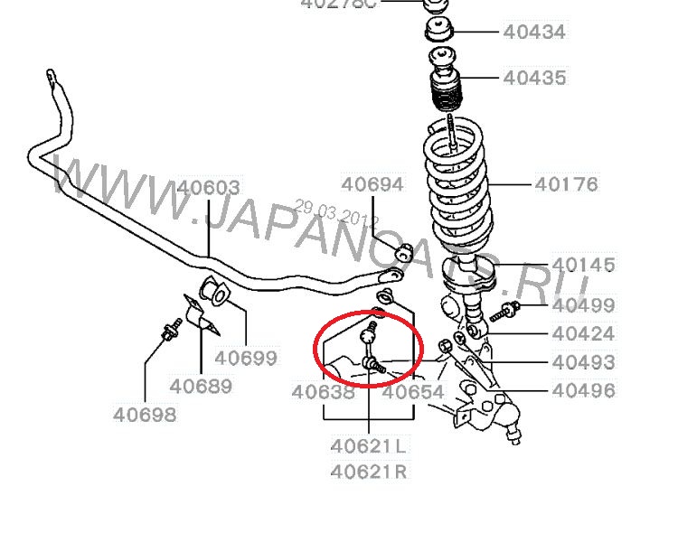

Соединяют нижние рычаги подвески с тягой стабилизатора

Другими словами линьки или стойки стабилизатора))))

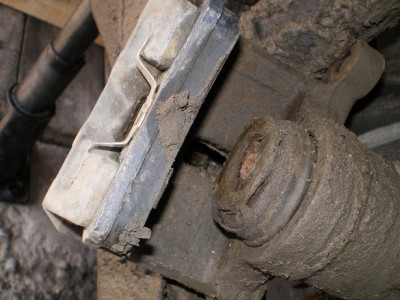

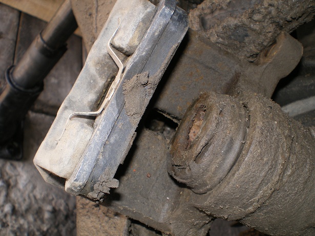

Точно такая же ситуация небольшуй стук при торможении на малых скоростях, но на динамике торможения никак не влияет, при продолжительной езде пропадает. Так же на кочках немного бренчит сзади, если придавить чуть-чуть тормоз, то ничего не бренчит. На яму заехал ничего криминального не увидел, в выходные поеду более подробно посмотрю суппорта, может чего найду :(

Вот состояние суппорта с той стороны... :*CRAZY*:
MMC Pajero III V75w 6G74 GDI 3.5_Лифт 3"_Multitronics TC750_275/65/18
HiTEX
Сообщения: 7029
Двигатель:: 6G72 24V
Откуда: Алма-Ата
Благодарил (а): 79 раз
Поблагодарили: 338 раз
Re: Стук при торможении
Сообщение HiTEX »
Ну грязный просто
