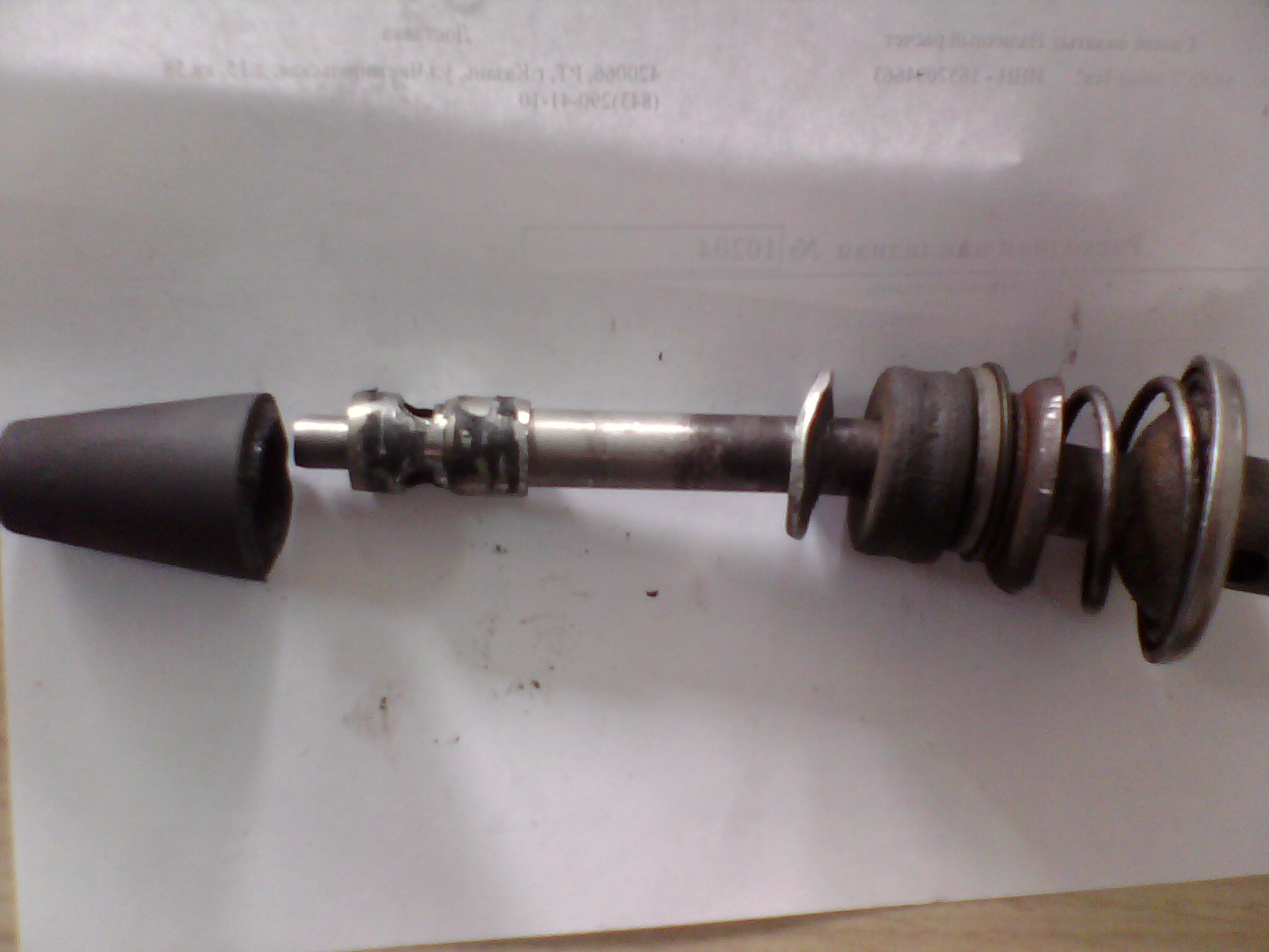

Привет! как менял этот пыльник, если есть фото на студиюk126 писал(а):В пыльник рычага раздатки втыкается трубка, саму трубку в каталоге не нашел, нашел место куда подходит, на схеме обозначено красной стрелкой. Вопрос: из этой трубки, вероятно, должно масло течь? Рычаг переключения раздатки вчера заклинило, снял рычаг, завел машину, из трубки не течет.. Проехал 100 метров, не течет.. Это нормально?

ничего сложного нет...только если заказывать пыльник будешь и он к тебя с трубкой(отлив в резинке) то в магазине могут прислать обычный круглый без отлива.. мне так и пришёл хотя всё по вину заказывал...смотри и изучай... с тягивать пыльник страшно .но не смертельно.. натягивать легче..постарайся продуть трубку что вставляется в пыльник... бывает там грязь скапливается и сапун не работает. отсюда все течи в коробке...Ариф писал(а):

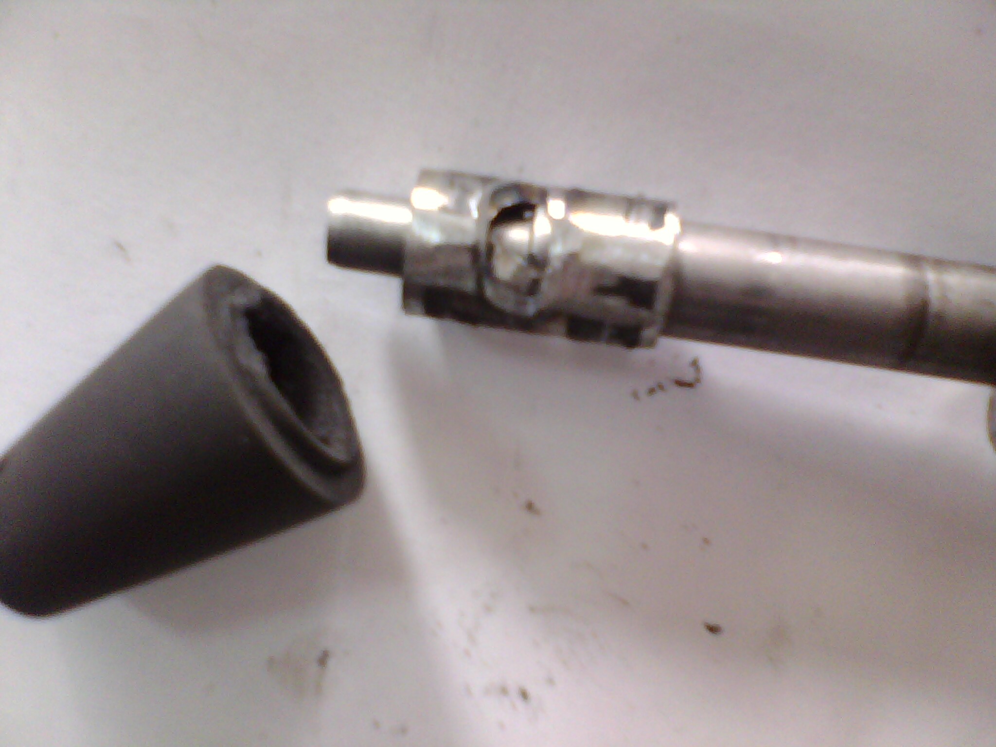

Привет! дело в том, что я не смог разобрать саму тягу, вчера разбомбил пластиковую втулку, то, что внизу, теперь надо его искать, а верх взял сегодня балгаркой отхерясил. Теперь нет проблем заменить пыльников. Наверное когда буду собирать заштифтую, чтобы в дальнейшем не возникал какие либо проблемы.

зачем создавать себе трудности?....ааа понял...
что б потом их преодолевать!!!...я сперва тоже хотел эти рычаги разломать.. но понял. что делаю что то не так.
..бросил всё это дело... пошёл домой.... вечером посидел..покурил форум
..и...о чудо!!! утром пыльники и резинка сошли как по.маслу...оделись ещё лучше...
..даже внимательно ещё раз оглядел... всё ли село на место.?.
. всё сидело как на заводе...!!!!..поиск рулит.. . уже многое чем что то сделать читаю.
ищу...чего не понятно спрашиваю...болгарка и ножовка применяется уже в последнюю очередь...

А как еще, снизу не одеваются, форум листал, там написано почти тоже самое, что я и сделал
