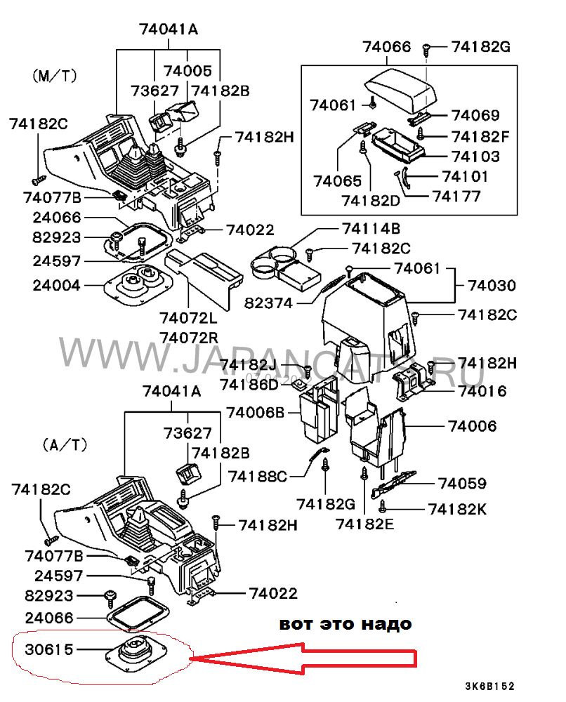

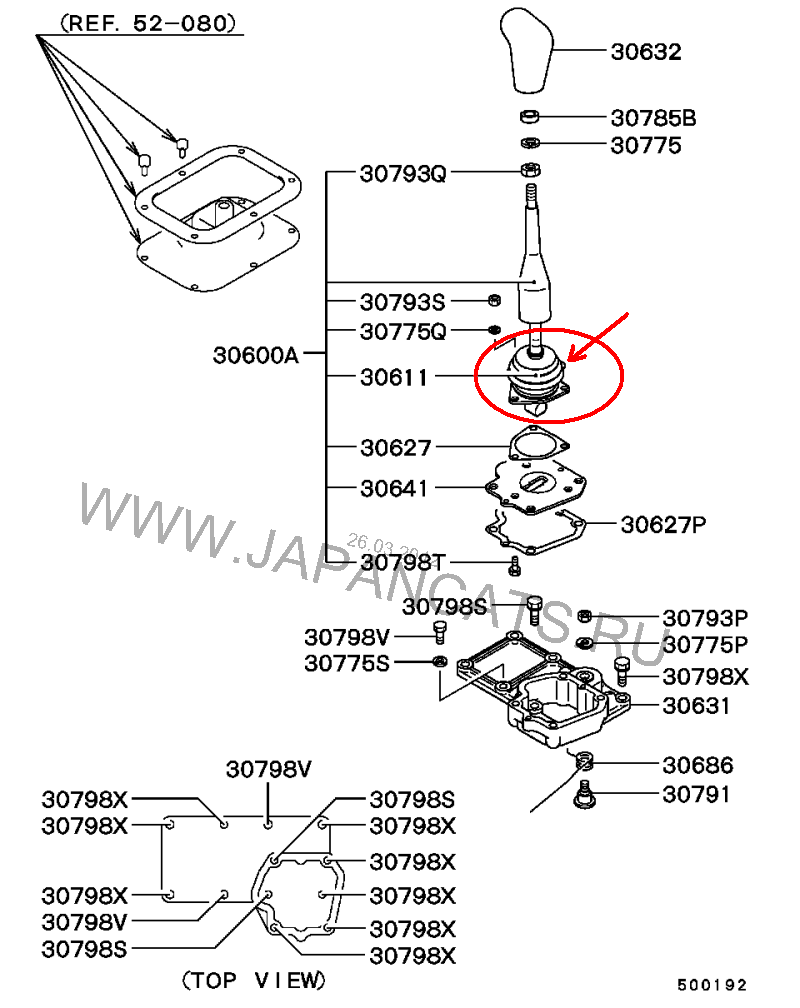

Что за трубка к раздатке подходит?
В пыльник рычага раздатки втыкается трубка, саму трубку в каталоге не нашел, нашел место куда подходит, на схеме обозначено красной стрелкой. Вопрос: из этой трубки, вероятно, должно масло течь? Рычаг переключения раздатки вчера заклинило, снял рычаг, завел машину, из трубки не течет.. Проехал 100 метров, не течет.. Это нормально?

умное название у сего девайса.....это сапун...есть такое выражение сапуны выведены на верх.. выводят с мостов и кробки...короче такой же сапун как на мосту.k126 писал(а):А воздух там зачем?

Котяра, ты жжёшь!))) Сапун крайне необходим.

Привет всем, кто, что может предложить, мне надо пыльник рычага раздатки.

гармошку как то скидывали фото, из кожи шили. Замечательный девайс.
А эту резинку можна и на Экзисте прикупить...

Да, жалко за кусок резины тыщ с копейками выложит, да и сроки пару недель
