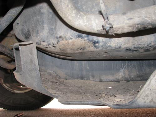

aleksey39 писал(а):Если можно здесь выложить ссылку на другой форум, я б выложил, что у нас творится с баками и как они ржавеют под защитой, у себя это уже прошел...
Дык даже на том малом фрагменте на моей фотке видно,что бак изрядно поржавел.Надо летом защиту снять,да обработать.

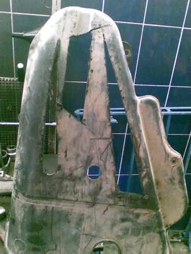

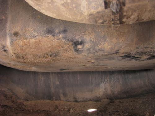

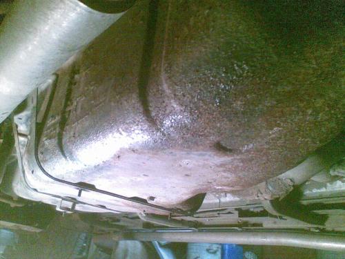

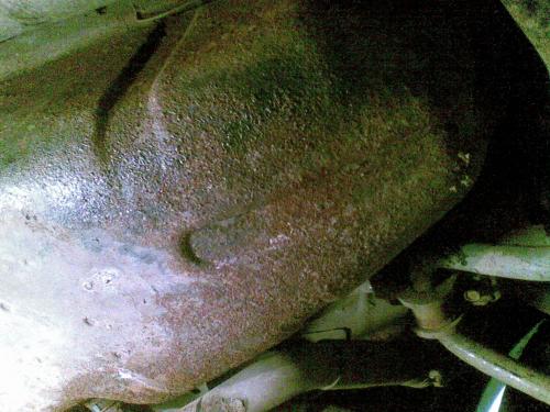

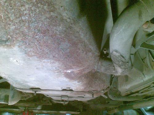

Вот поробую картинки, все не мое, но когда у себя делал и смотрел - ситуация была похожая.
Так предлагают резать защиту, чтобы грязь не скапливалась
Следы коррозии...
Следы коррозии...

Вариант с вырезыванием отверстий в пластиковом кожухе-какой-то варварский способ.Сейчас полно спец.средств-антикоров,в конце-концов покрасить 3-в-1 типа Хаммерайт или Поли-Р.Я летом так и поступлю.

Я так и сделал - отмыл, зачистил, обработал антикором. Защиту резать не стал, но между защитой и баком, особенно в передней части скапливается грязь, от нее и ржавеет, решил почаще там промывать шлангом. Не продумали конструктора...
