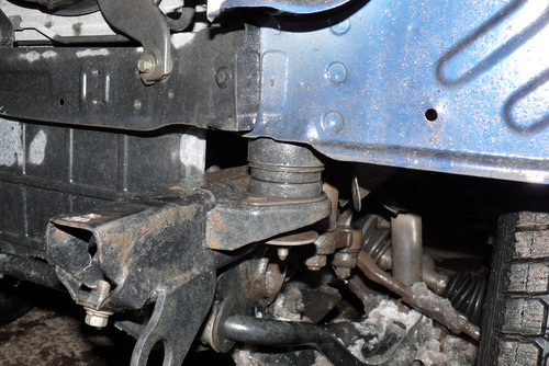

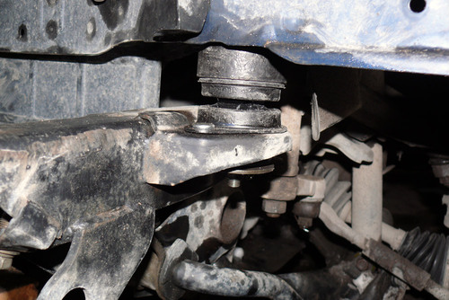

К сожалению не сделал фото втулок,попробую описать словами.Корозия превратила наружную часть втулки в напильник,который в свою очередь проточил подушку изнутри это видно на фото выше.К удивлению болты и внутренняя часть втулки оказались в отличном состоянии и легко открутились.
Проверить передние подушки достаточно просто,сверху фото целой,снизу порваной.По остальным подушкам проще всего открутить последнюю и снять нижнюю часть подушки вместе со втулкой и все сразу станет ясно.

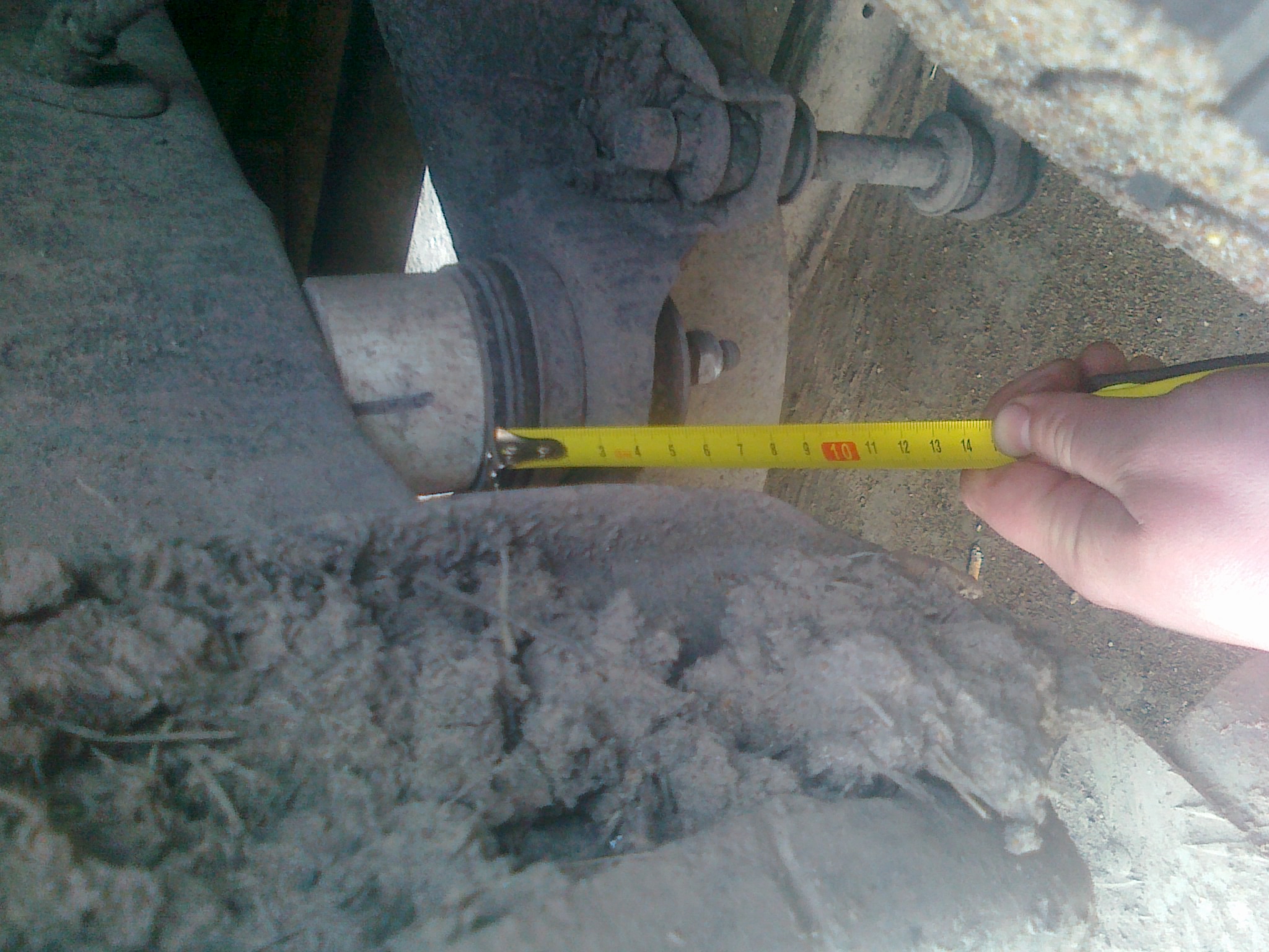

Так все-таки может кто-нибудь сможет потратить три минуты и померять расстояние там же где и я мерил ?

на новых разуеется.. а еще лучше сфоткать с размером

Ну у меня так и есть от верха подушки до низа кронштйна 3 см примерно
