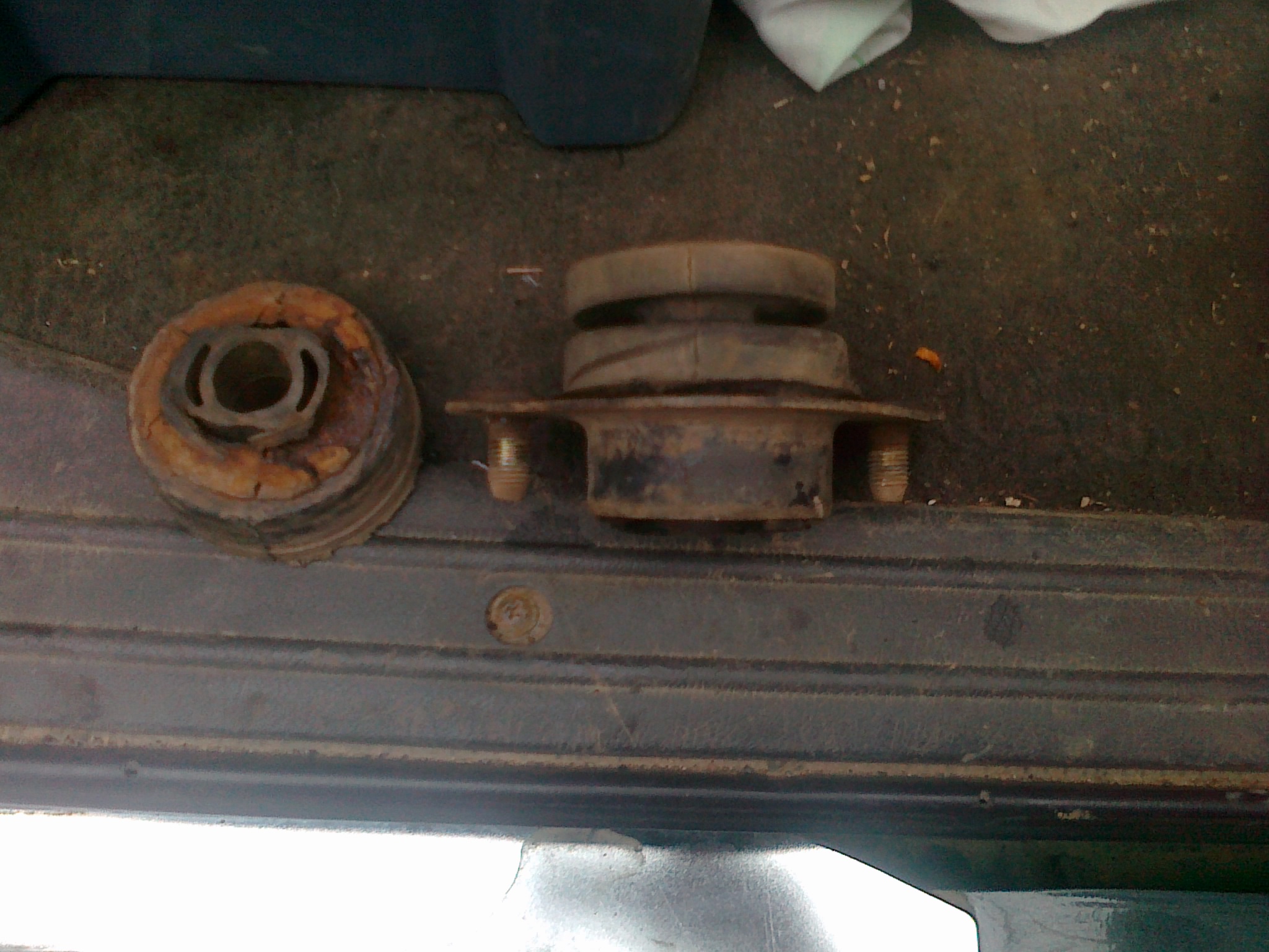

На этих выходных менял все подушки между рамой и кузовом ставил оригинал,по поводу просели или нет вечером померию новые и старые,размеры выложу здесь.Причина по которой менял это бодилифт и возраст авто.

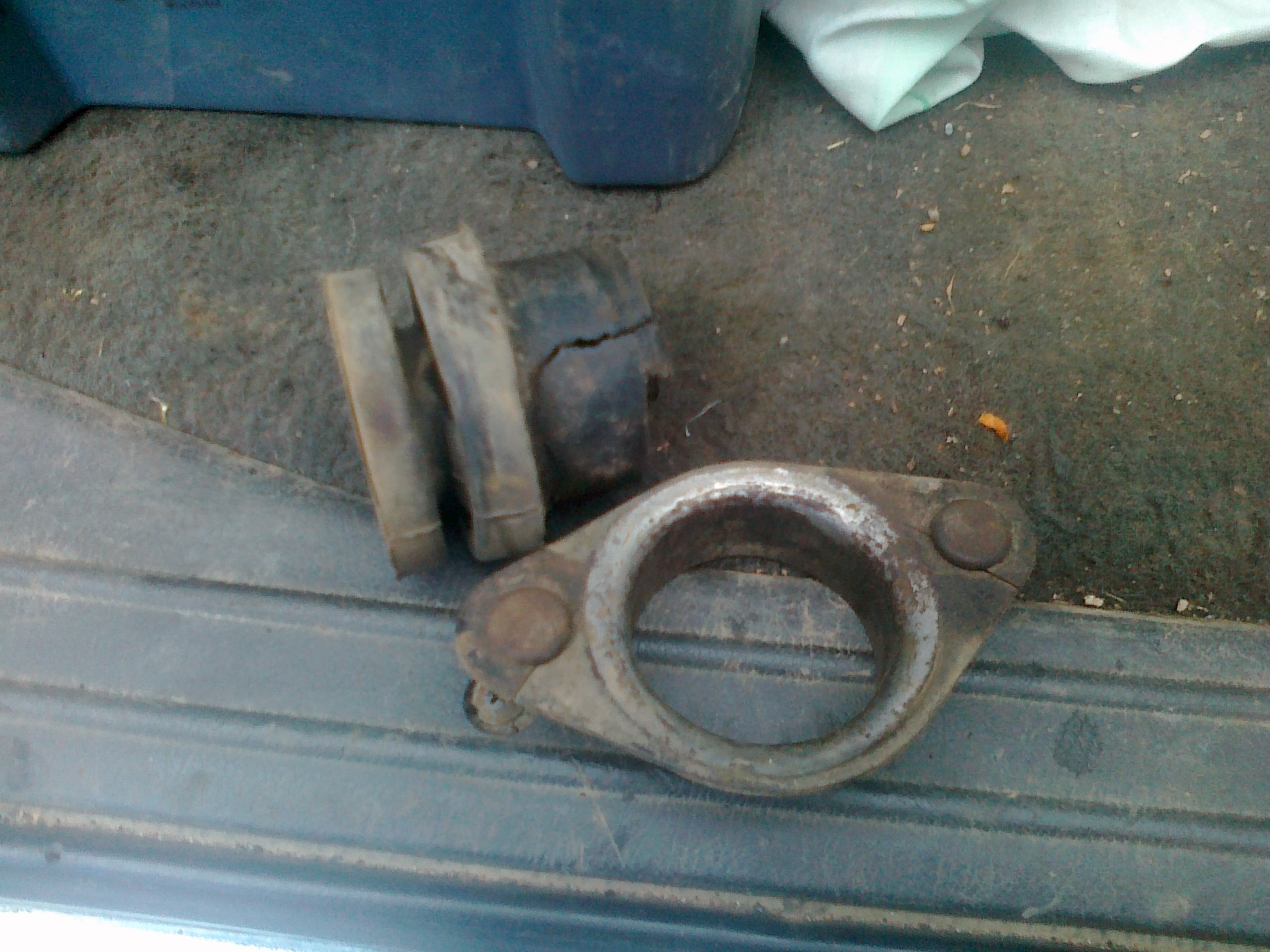

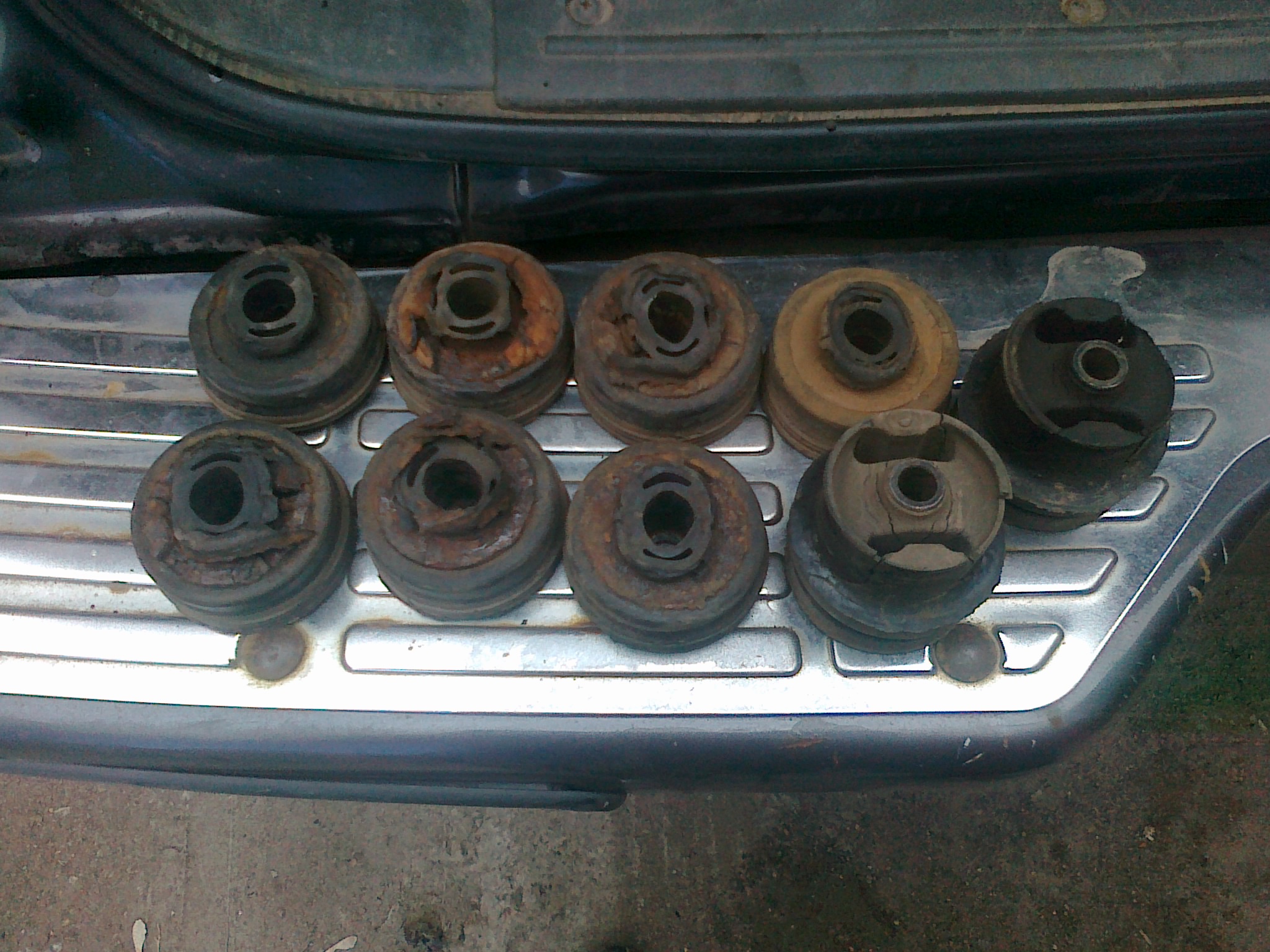

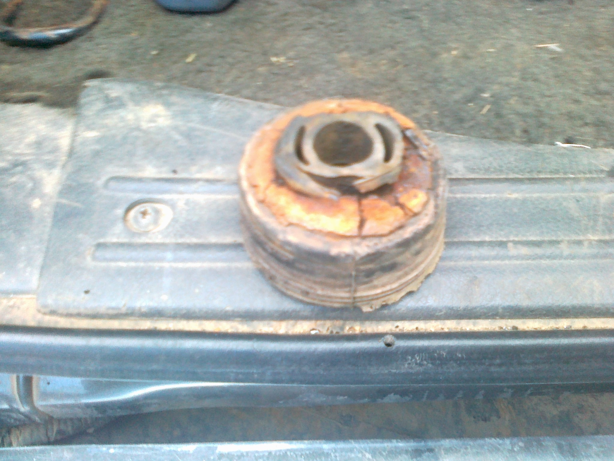

Re: Замена подушек рама кузов
Вот так выглядят старые подушки,фото нижних не делал т.к. они целые.Особенно разбитыми оказались первые две подушки.
