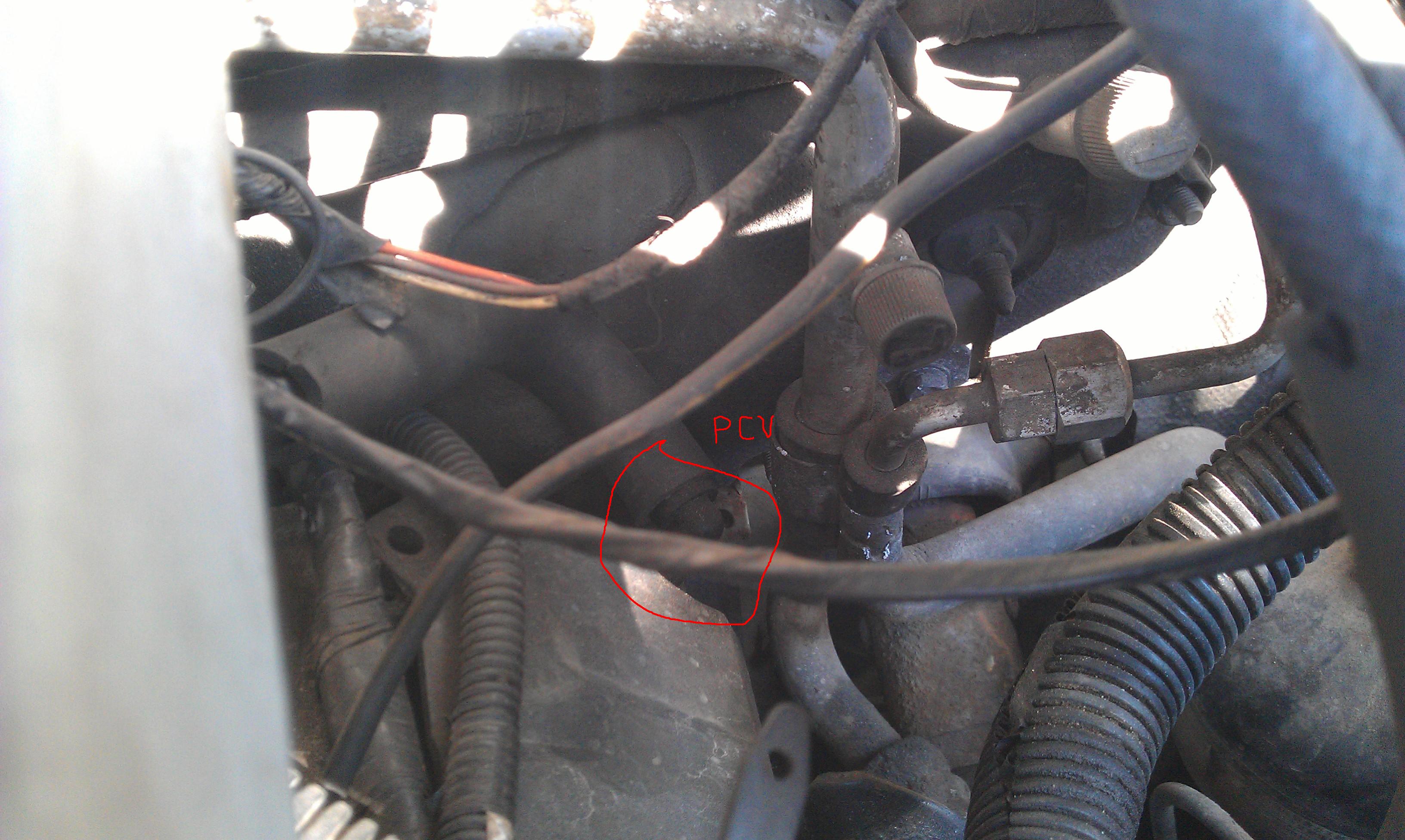

NazareT писал(а):Да тут не вентиляцию надо проверять, а комплексный осмотр и диагноз...
Я вот мягко сказать удивлён такому высказыванию..................
Вы уверены что этого не может быть из за вентиляции картера?
Вы ремонтитовали моторы GDI?
Вы знаете его устройство?
Не понятно что??? Комплексный осмотр???
-система подачи воздуха, от фильтра до клапана.
-уходит ли антифриз?
-забита ли система EGR?
Свеча в масле с наростом какого цвета???масло?? антифриз???
Забитая вентиляция картера - выход картерных газов с маслом через сальники, самый легкий путь, масло со всей щелей пойдет в первую очередь.
Если бы не лазил в GDI - не писал бы...

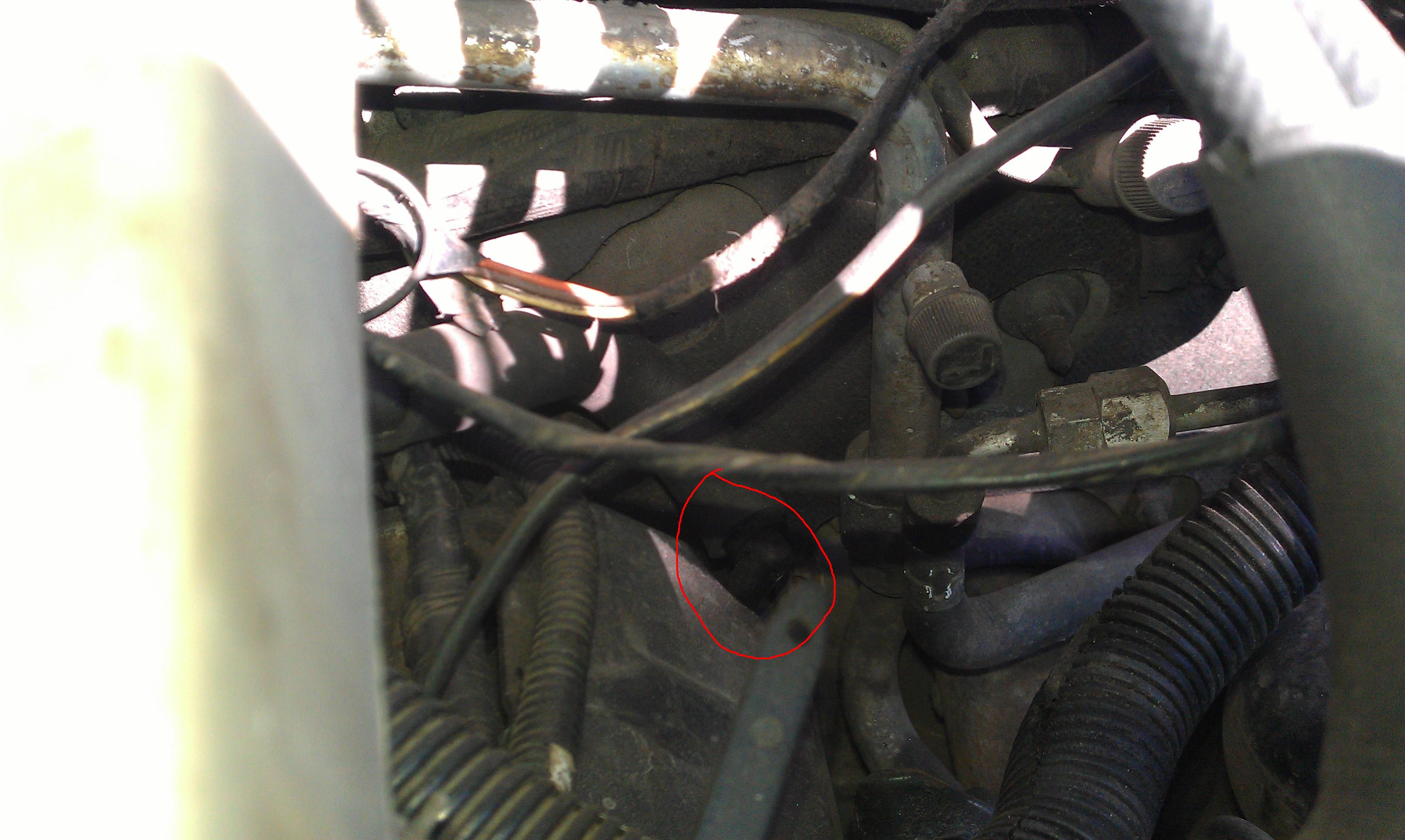

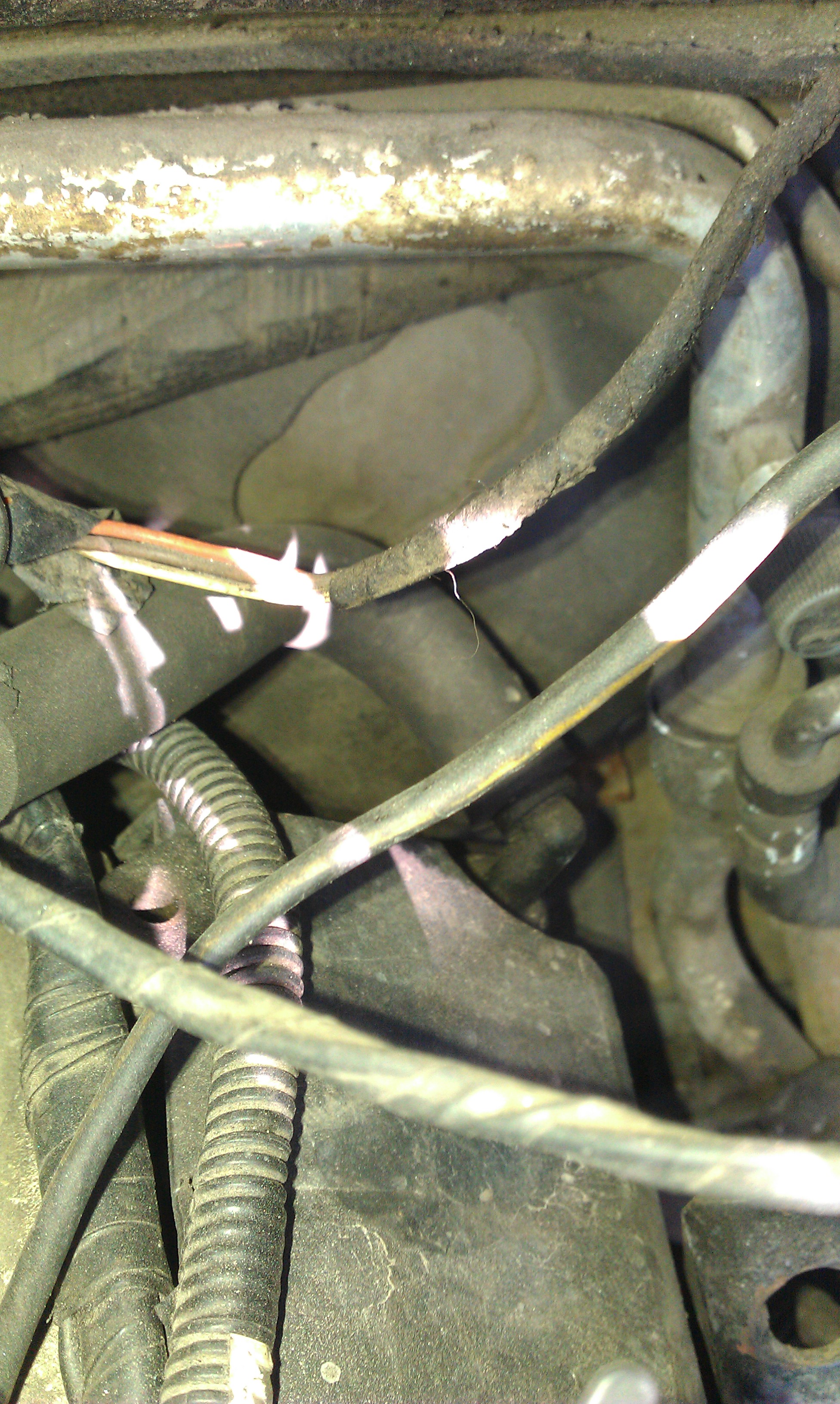

saenko писал(а):
Ещё до осмотра устно мне объяснили, что СИСТЕМА ВЕНТИЛЯЦИИ КАРТЕРА НЕ ПРИЧЕМ, ДАТЧИК PCV - вообще ПОФИГ НА НЕГО ни на что не влияет - это просто дырка.......... и НЕФИГ ВООБЩЕ СПРАШИВАТЬ СОВЕТ НА ФОРУМЕ И УЧИТЬ ИХ ЧТО ДЕЛАТЬ!!!!
Эти уроды вообще устройство машины не знают, и не понимают что в ней происходит.
Как и некоторые товарищи участвующие в дискуссии.
Был RX-300 тоже приговорили к капиталке. Жрал масло 10 литров на тысячу.
Замена клапана PCV за 600 рублей решила проблему.
На новый год капиталил GDI такой же. тоже после ремонта пил масло из за него.
Так что не всё так просто.
Снимите клапан посмотрите шланг с него. Масла в нем быть не должно.
По насосу он впринципе достаточно легко ремонтируется.
А вот свечи могут быть черными именно из за него. Так как если низкое давление на холостых впрыск сильно увеличивается по длительности. Вместо 0.5мс стоновится 3.5мс как на MPI
