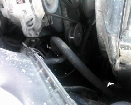

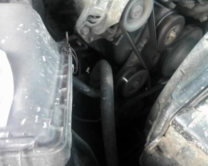

А как вы генератор защищаете? Есть вообще способ кроме его переноса на место ГУР? Или установки другого герметичного?
Я вот думал - а что если с него скинуть ремень на время брода? И ехать на аккумулятре, пока гена не просохнет? В таком случае ему же ничего не будет по идее?

А смысл переносить на место ГУРа но не намного выше или я неправ?Олег.... писал(а):А как вы генератор защищаете? Есть вообще способ кроме его переноса на место ГУР? Или установки другого герметичного?

40 см. иногда решают. На 3.0 12кл. он с завода на верху, а насос гура внизуSerjNikk писал(а): А смысл переносить на место ГУРа но не намного выше или я неправ?

На 72 даже поболее 40 см. будет. Насос в самом низу двигателя, гена выше двигателя расположен. Думается, что на м40 около того. У тебя же двигатель не 15 см.SerjNikk писал(а):ну незнаю на 4м40 гур выше максимум на 15см

генератор расположен почти на уровне гура в нижней части двиготеля, насос кондея еще ниже гураdica писал(а):На 72 даже поболее 40 см. будет. Насос в самом низу двигателя, гена выше двигателя расположен. Думается, что на м40 около того. У тебя же двигатель не 15 см.SerjNikk писал(а):ну незнаю на 4м40 гур выше максимум на 15см

Я о насосе ГУРА. Генератор на Г72 находится выше насоса ГУРА см. на 40, а то и поболее. Кондейный с другой стороны. Могу с рулеткой померить, правда пачкаться вломSerjNikk писал(а): генератор расположен почти на уровне гура в нижней части двиготеля, насос кондея еще ниже гура
