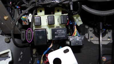

Romantic
Сообщения: 37
Зарегистрирован: 19 ноя 2010, 06:46
Мой автомобиль(и):: MITSUBISHI PAJERO III, 5dr, Араб
Откуда: Актау, Казахстан
Re: Электрика. помогите новичку
Сообщение Romantic »
всем привет.
кто в курсе подскажите.
в заднем левом крыле..внутри..стоит блочек..что это такое
корпус оплавился...ничего не прочитатьт на нем...
вот фото

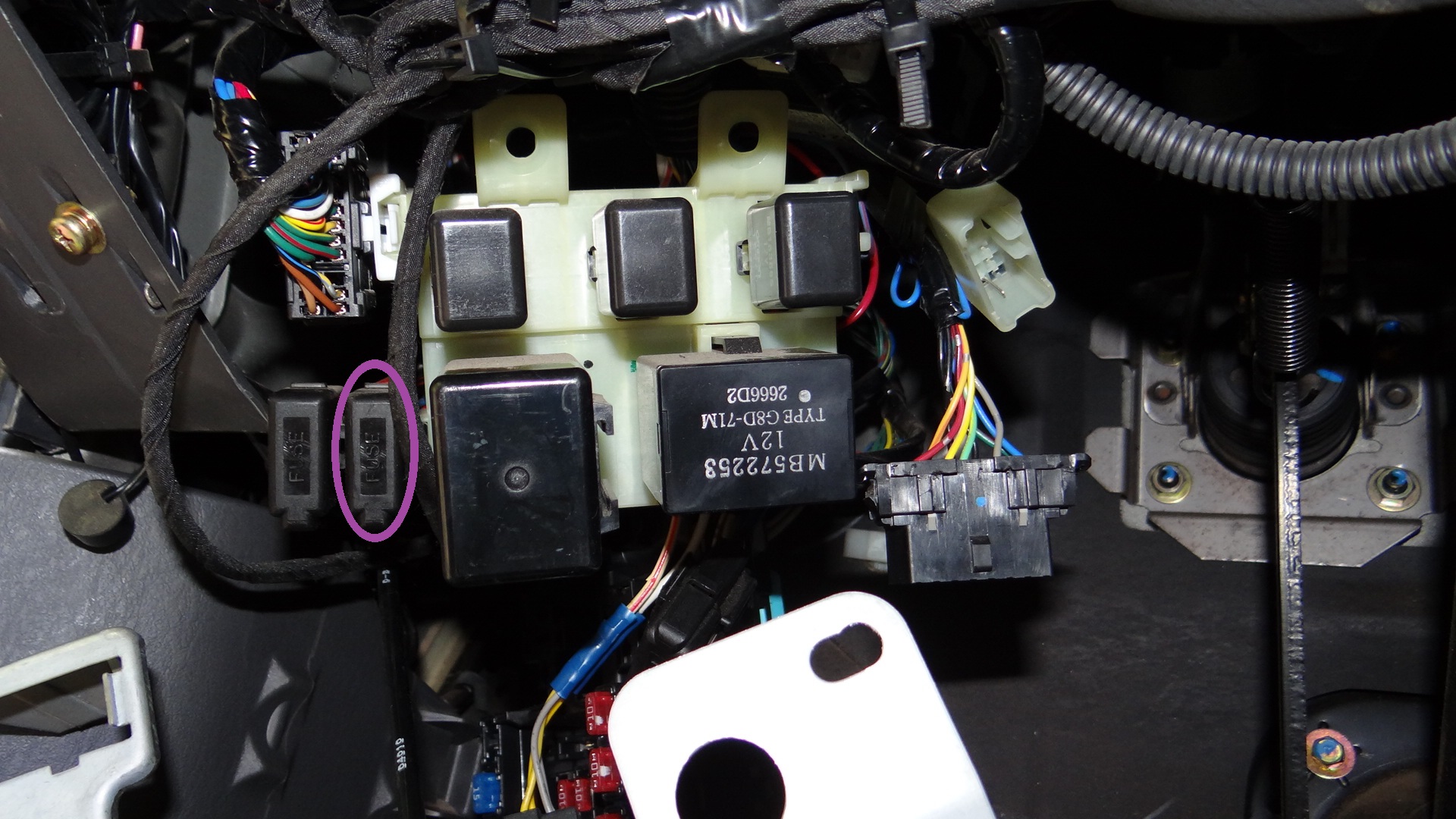

kosa
Сообщения: 25
Зарегистрирован: 12 дек 2010, 18:03
Мой автомобиль(и):: M. P. Sport
Откуда: ЮАО
Благодарил (а): 16 раз
Сообщение kosa »
нашёл всё-таки - снял пластик слева от руля и над салонным блоком предохранителей находится блок с реле...вобщем всё на фото. Теперь меняю без съёма пластика "на раз-два"
