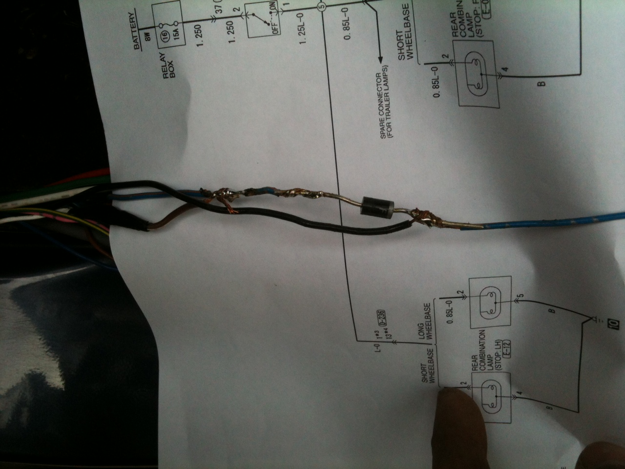

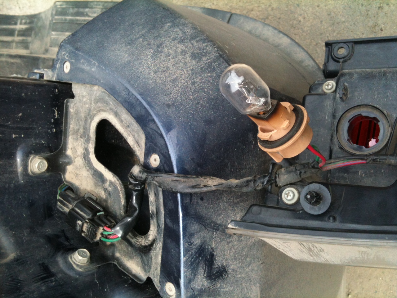

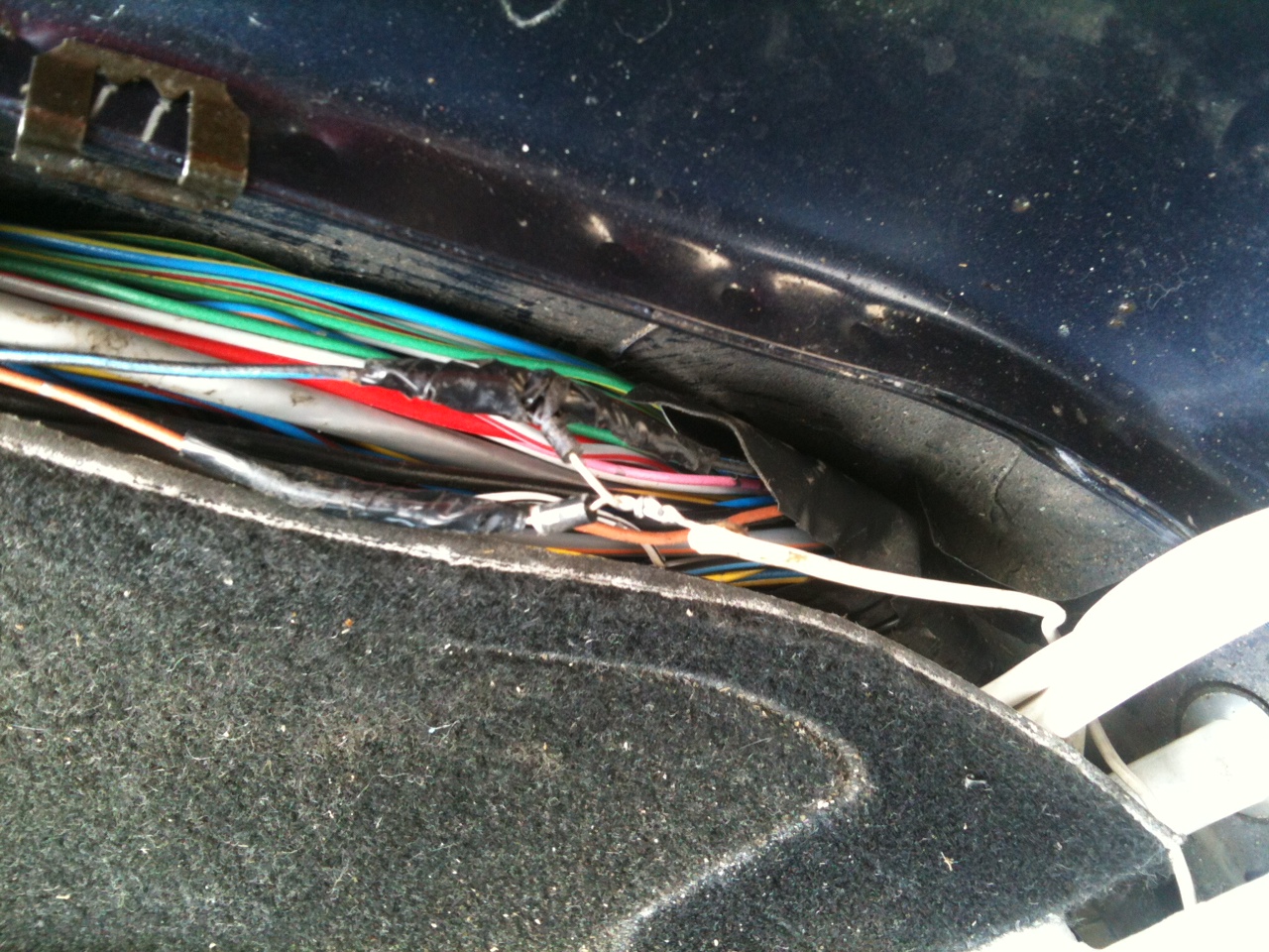

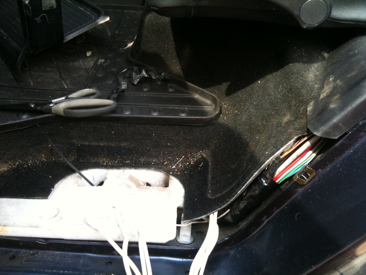

Вот с утра сегодня занимался определением причин - выяснилось что криворукие установщики сигнализации толи перепутали, толи понаплели сами не поняли что. Смотрим фотки и коменты к ним:
В итоге так как времени заниматься этого электронного безобразия уже не было времени. И не было распечатки, чтобы найти провод на задние габариты. Я просто откусил черный провод с сигнализации. Почитав инструкцию установщика сигналки выяснил что это провод управления дополнительными функциями. Как настраивается эта опция я так и не понял. Как отключить программно также. Изучать манипуляции с замком зажигания и кнопками Valet времени и сил уже не было - праздник всеж таки. Меня по большому счету устраивает эта функция - только нада это сделать на габариты, а не на левый задний СТОП.

Вот так подгорел патрон лампы стопа, их-за постоянно горящей лампочки.
Все было уложено отвратительно
Под левым задним пластиковым порожком также нашлось много левых проводов и дикое разветвление. Все это было уложено кое как. Половина клипс на порожке была поломана, половина отсутствовала.
Вот такая сопля обнаружилась в жгуте под пластиковым порогом водительской двери. Что этим хотели сказать я так и не понял. Черный провод идет от сигнализации и через диод подключен к  лампе стопа левого заднего фонаря. Именно так - провод L-O (синий с оранжевой полосой) идет от разьема D236 до разьема фонаря нигде не разветвляясь. Если бы эти придурки бы прицепились на провод задних габаритов, я бы понял логику - но включение заднего левого стопа при запуске двигателя - выше моего понимания.

Алекс писал(а):Еще в схеме ошибка - цвет провода подходящего к контакту 2 разьема Е12 - светло зеленый. На схеме он обозначен как L-O. Я бы расшифровал как светло оранжевый, но такого цвета в диаграммах нет.
Вооще L это синий, если я не ошибаюсь. А О действительно оранжевый. А зеленый это G.

Алекс писал(а):Вот с утра сегодня занимался определением причин - выяснилось что криворукие установщики сигнализации толи перепутали, толи понаплели сами не поняли что. Смотрим фотки и коменты к ним: откусил черный провод с сигнализации. Почитав инструкцию установщика сигналки выяснил что это провод управления дополнительными функциями. Как настраивается эта опция я так и не понял. Как отключить программно также. Изучать манипуляции с замком зажигания и кнопками Valet времени и сил уже не было - праздник всеж таки. Меня по большому счету устраивает эта функция - только нада это сделать на габариты, а не на левый задний СТОП. Нойду немного времени на неделе, определю на какой провод пересадить эту функцию. Так будет правильней! А я то думаю, чего это при включении двигла ближний свет зажигается, а габаритов сзади не горит.
У меня на Санта Фе была такая сигнализация (точнее длополнителЬный иммобилайзер) , которая использовала брелок в кармане (транспондер). Он беспроводно опрашивался при пуске двигателя и при первом нажатии на педаль тормоза если двигатель заведен и до этого открывалась водительская дверь. Это на случай если Тебя из машины выкинули и поехали. Первое нажатие тормозной педали и двигатель глохнет. Быть может у тебя тоже самое? Она у меня кстати сломалась, отключил - так и продал неработающей. Ну а подключения остались ес-но. В том числе и на провод, идущий к стопам. Я к тому, что может до Тебя кто-что ставил подобное ...
Провод от фары до разьема Зеленый и на схеме он обозначен как G. А вот через весь салон, на разьем d236, который внизу на стойке водительской двери, идет синий с оранжевой полосой и он правильно обозначен как L-O.
Сигналка опрашивает нажатие тормоза, но тут наоборот - сигнал на включение заднего ЛЕВОГО стопа идет от сигналки и горит все время при работающем двигателе.
Я так понял что установщики перепутали провод Стопа и проводом габаритов. Иначе понять такое подключение вообще не возможно!
