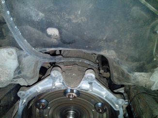

ПростоAlex писал(а):В выхи все-таки вывел сапуны коробки и раздатки :*VICTORY*: . Сказать что это секс - ничего не сказать ::-D: Это жесткое порно!!!! :%): Без бодика, мне кажется, вообще не реально сделать.
Уж не знаю кто-как делает, я убил часа два только на то, что-бы надеть шланги на штуцера выводов агрегатов.
Я вчера и о бодике подумал, но там мешает резонатор, торсион и корпус АКПП чтобы туда подлезть. При наличии бодика разве что резонатор чуть ниже опустится, но торсион и КПП все равно не дают туда рукой подлезть. И это только с сапуном именно АКПП, еще теперь надо найти сапун РКП на ощупь.
Еще вопрос по этому фото:
Та коробочка куда приходят трубки сапунов, она просто как малюсенькая емкость? Ее не надо глушить? Т.е. просто шарим рукой выводы, сдергиваем их и забиваем на остатки, на сапуны свежую длинную трубку и все. А про те остатки которые там остались можно забыть и забить?
