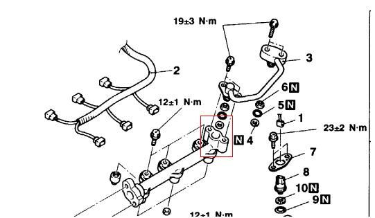

Вот еще думаю. На схемке как понимаю обзначена трубка высокого давления, идущая с ТНВД. Так вот вопрос, в месте обозначенном рамочкой стоит какое ни будь шило типа фильтрика, или идет напрямую в форсы и там уже фильтруется. На них веть фильтры стоят! Лезть туда без снятия плиты совсем не але, мож подскажет кто, стоит туда лезть, судьбу за яйца дергать?

Re: Неедет 6G74 после замены фильтра и сеточки в ТНВД
В общем такие дела. Автобот эволюционировал до десептикона!! Ошибка после прокачки системы рассосалась сама собой, правда прокачивать вместо заявленных 15 секунд пришлось 15 минут, но это детали! После сброса клеммы ЧЕК больше не возвращался! Крейсер снова в строю!
