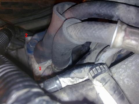

Здравствуйте уважаемые! На выходных решил устроить маленький ремонт своему пыжу. Заплатив денег местному купчине, приобрел 2 сеточки-фильтра в ТНВД и фильтр в топливный в бак. Поменяв фильтр в баке, занялся богомерзкой деталькой под названием ТНВД. Мамадорогая, как же неудобно менять этот фильтрик!! Просидев часа полтора на двигателе своего коня в позе беременной самки богомола, добрался таки до этого чуда инженерной мысли, который находиться под штуцером №2 на фотографии. Поставив этот фильтрик и собрав все обратно перекрестившись повернул ключ зажигания в направлении "от себя"... Двигатель послушно затарахтел холодными гидриками, я открыл бутылочку кошерного Жатецкого гуся. Попивая напиток, я стал оглядывать дело рук своих человечьих. Авотхрен тебе, сказала моя вундервафля и я закрыл пиво. Из под штуцера №2 сочилось топливо. Открутив все обратно, увидел что уплотняющее резиновое колечко в следствие моей криворукости лишилось трети своей исходной величины. Обозвав себя всеми матерными словами, какие были у меня в лексиконе, поехал искать данное резинотехническое изделие. К слову нашел я его только на следующее утро, поскольку неизвестная поза камасутры под названием "Замени фильтрик ТНВД" напроч убила мою спину и руки, а так же отбила все желание предаться разврату с моей вундервафлей при романтическом свете переноски... Ну да ладно, это лирика.
На следующее утро купив и поставив колечко, с радостью убедился что под штуцером сухо, как у младенца в подгузниках "Хаггис". Двигатель работает ровно на своих законных 650 об\мин, гидрики романтично поцокивают, солнышко греет, душа радуется... Нарисовав в воображении сладостную картину, где я с женой и друзьями гуляю по парку и пью в умеренном количестве пенный напиток, направил свой крейсер в сторону дома. "АВОТХРЕН ТЕБЕ ВТОРОЙ РАЗ! У меня другие планы!", злорадно сказал пыжик, когда я на второй передаче нажал на газ. Двигатель отказывался крутиться напроч. 3-3,5 тыс.об\мин максимум, дальше сброс до 2х тысяч. Цветы в моей душе разом завяли, солнышко больше не светило, жена пошла гулять с друзьями одна. Вернувшись обратно в гараж, попытался понять дзен Митцубиси. Холостые обороты не ростут выше 3-3.5 тысяч, далее двигатель захлебывается, мигает чек, обороты падают до 2х. Посмотрев все, чего касались мои руки, криминала не обнаружил, все сухо, нигде ничего не бежит, не свистит, бензином не пахнет. Китайский ремонт ничего не дал... Пробегав с бубном остаток дня и часть ночи, так ничего годного и не придумав, пошел спать. Крейсер гордо хранит свою тайну...
Так вот вопрос, уважаемые Гуру, в чем здесь трабла, она же багофича может быть?! По форуму в поиске очень много чего годного, однако подходящей ситуации не нашлось, что печалит меня все больше. На Вас уповаю!

Таки спасибо за оперативность! Но чек постоянно не горит и не мигает. Может загореться на секунду в тот момент, когда обороты приблизительно 3 тыс. достигают, потом сразу тухнет, обороты падают. Еще заметил, когда снимал штуцер №2 второй раз, был "ПШИК" как будто воздух. Таки откуда ему там взяться? Соединения проверил, сухо везде. И еще вопросик в тему, для самодиагностики сканер обязательно? Как то это не кошерно если так...
