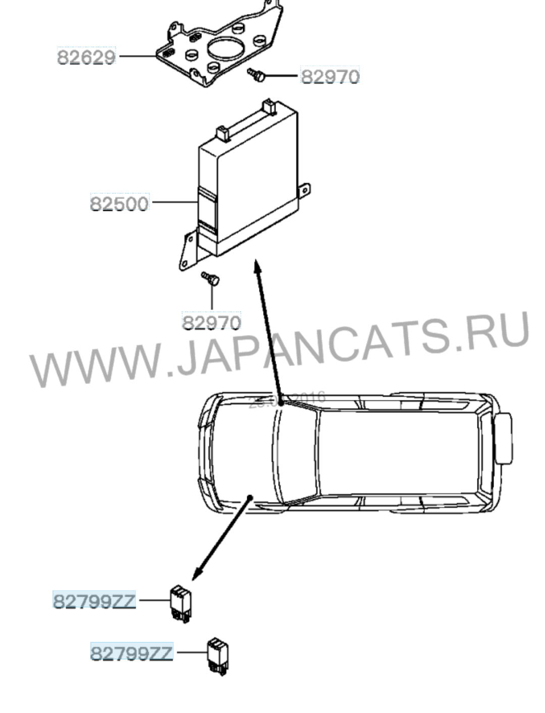

Реле на коробку находится рядом с блоком ЭБУ (правая стойка у ног пассажира)
Обычная реле, что она там делает (в смысле как управляет коробкой) ХЗ

Реле со стороны пассажира под обшивкой? Сняли одно реле, на нем написано АВС. Знать бы как выглядит эта релешка. Исправлюсь. Это оказалось реле антенны. А нужное не нашли, лопатим инет.

Нашли, наконец-то это реле. Спрятано за эбу, с 10 раз не заметили. Сняли, прозвонили, подключили к аккуму, реле работает, но на машине не срабатывает. Рукой зажимаешь, машина оживает и аварийный режим пропадает.
