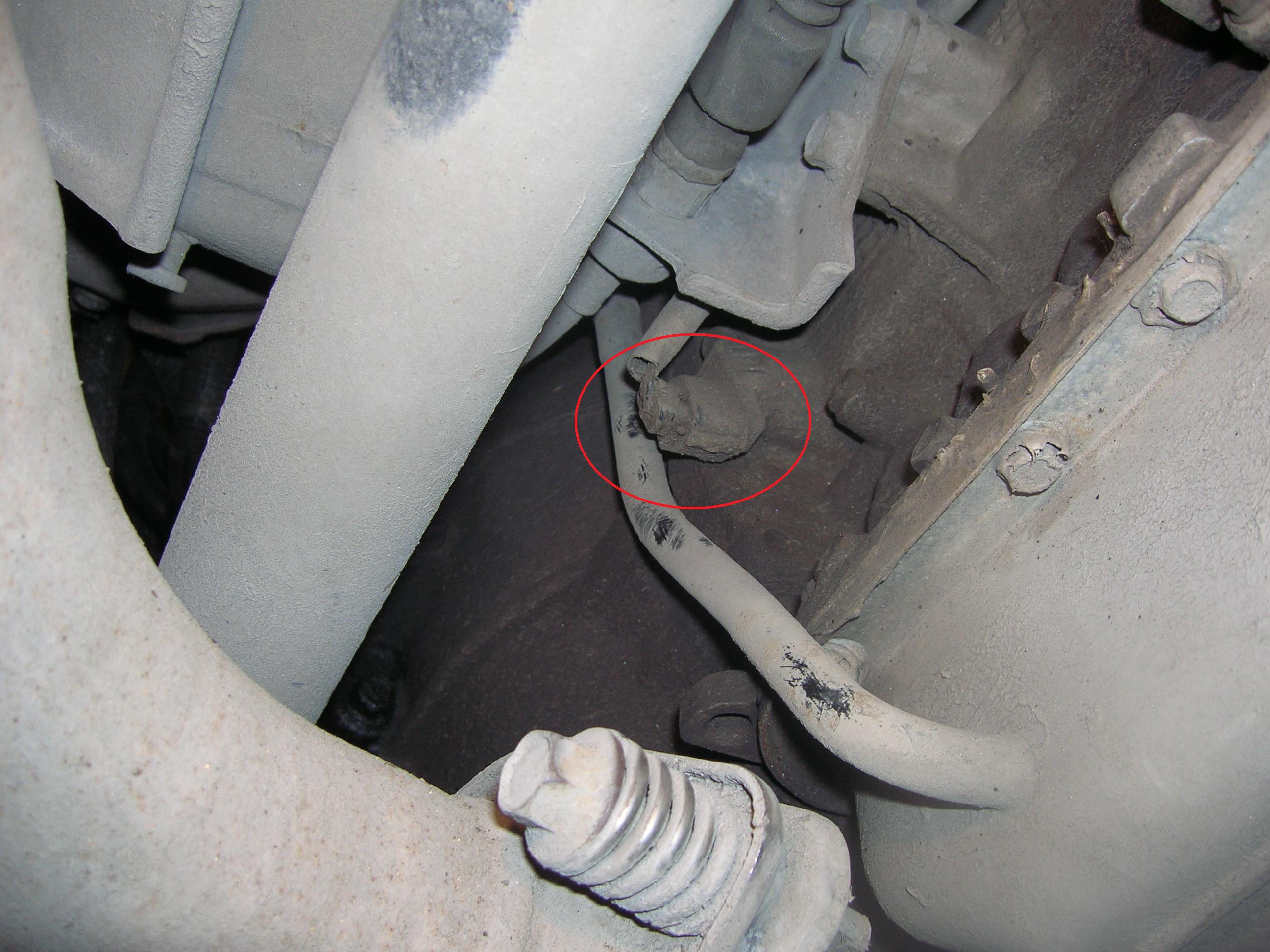

Роско
Сообщения: 1537
Зарегистрирован: 25 сен 2009, 12:23
Двигатель:: 6G75
Мой автомобиль(и):: MMC Montero III Limited
Откуда: Moscow Region [50] Dolgopa
Поблагодарили: 9 раз
Re: АКПП. Датчик частоты вращения входного вала
Сообщение Роско »

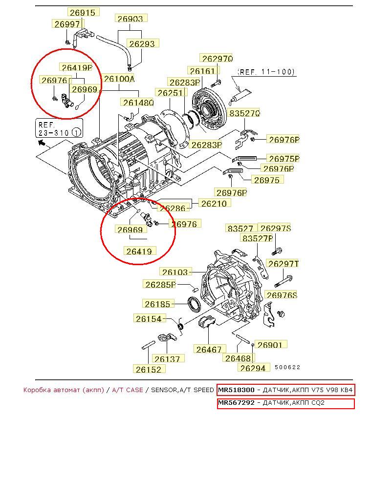

Скорее всего вот так:
Правда, у меня картинка и номера от бензиновой Монтеры с движком 3.8, так, что может и не совпадать...

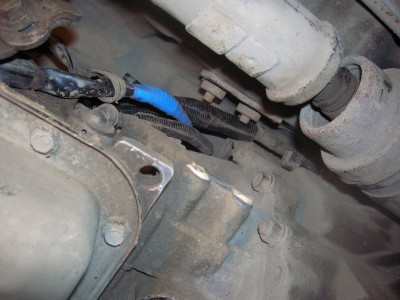

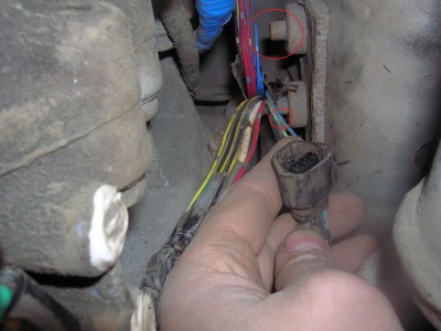

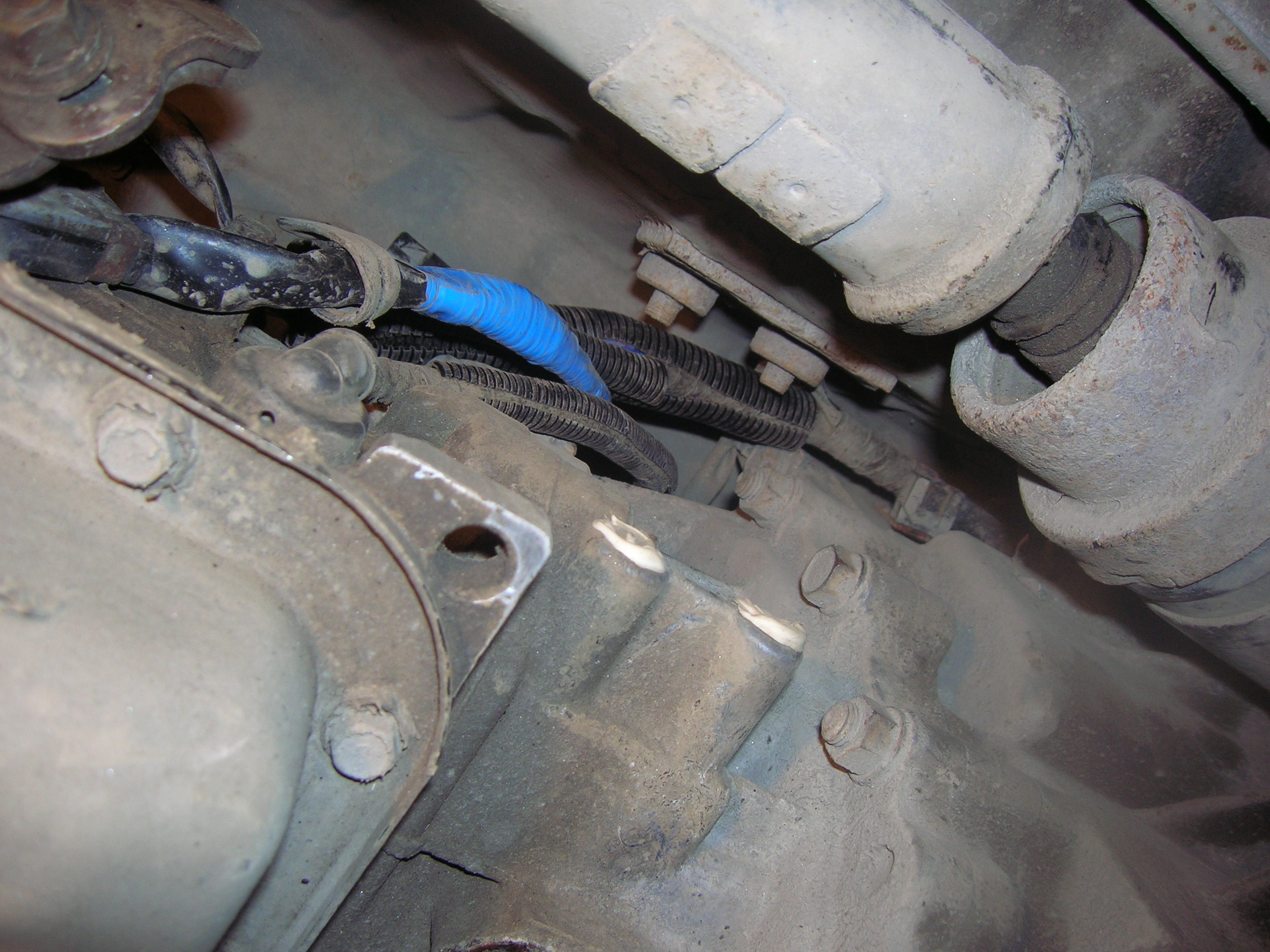

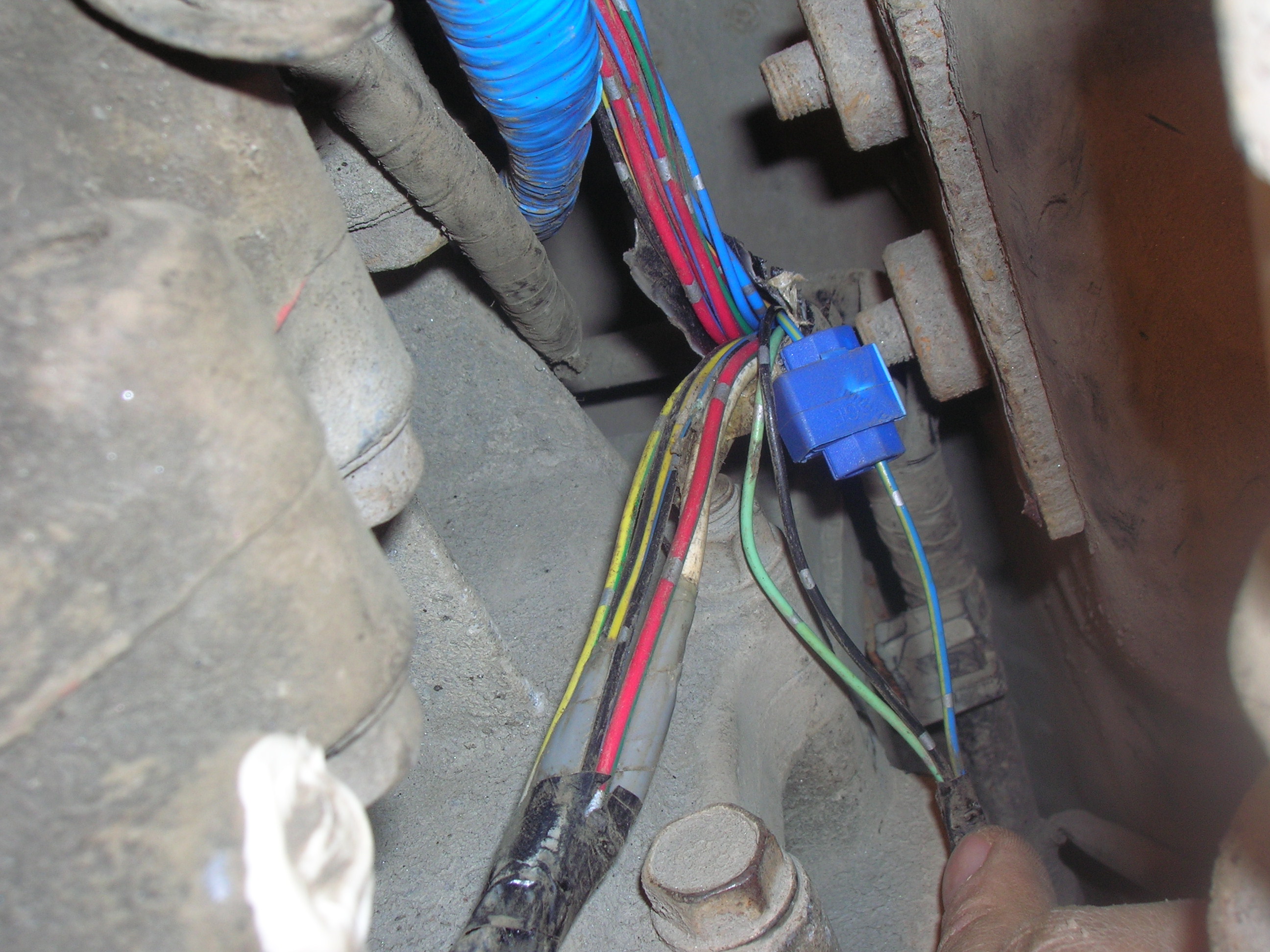

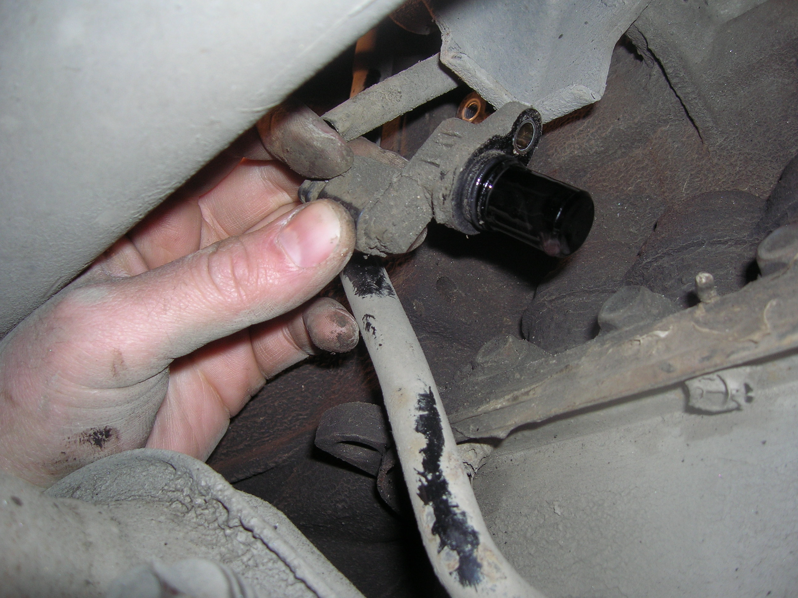

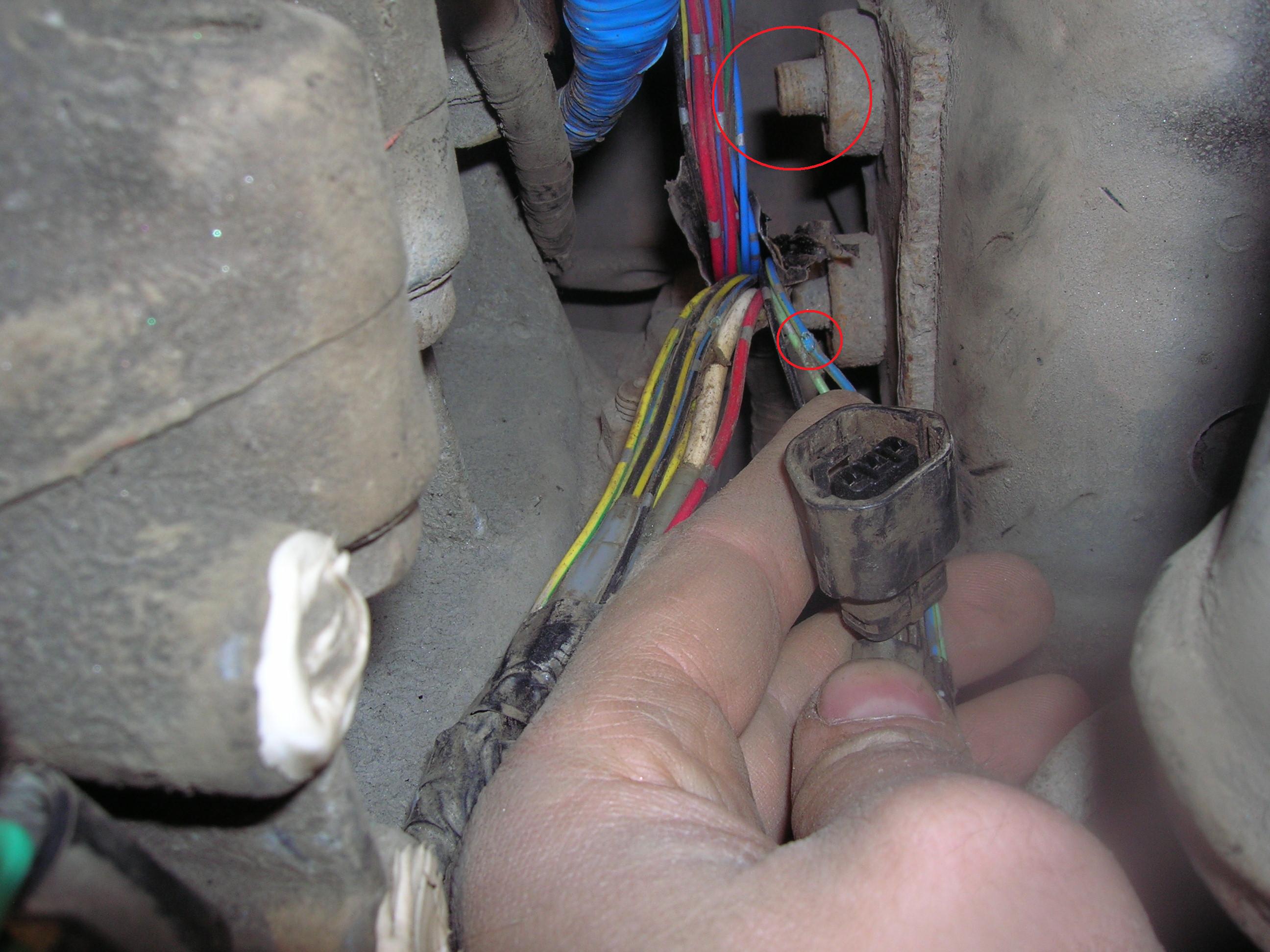

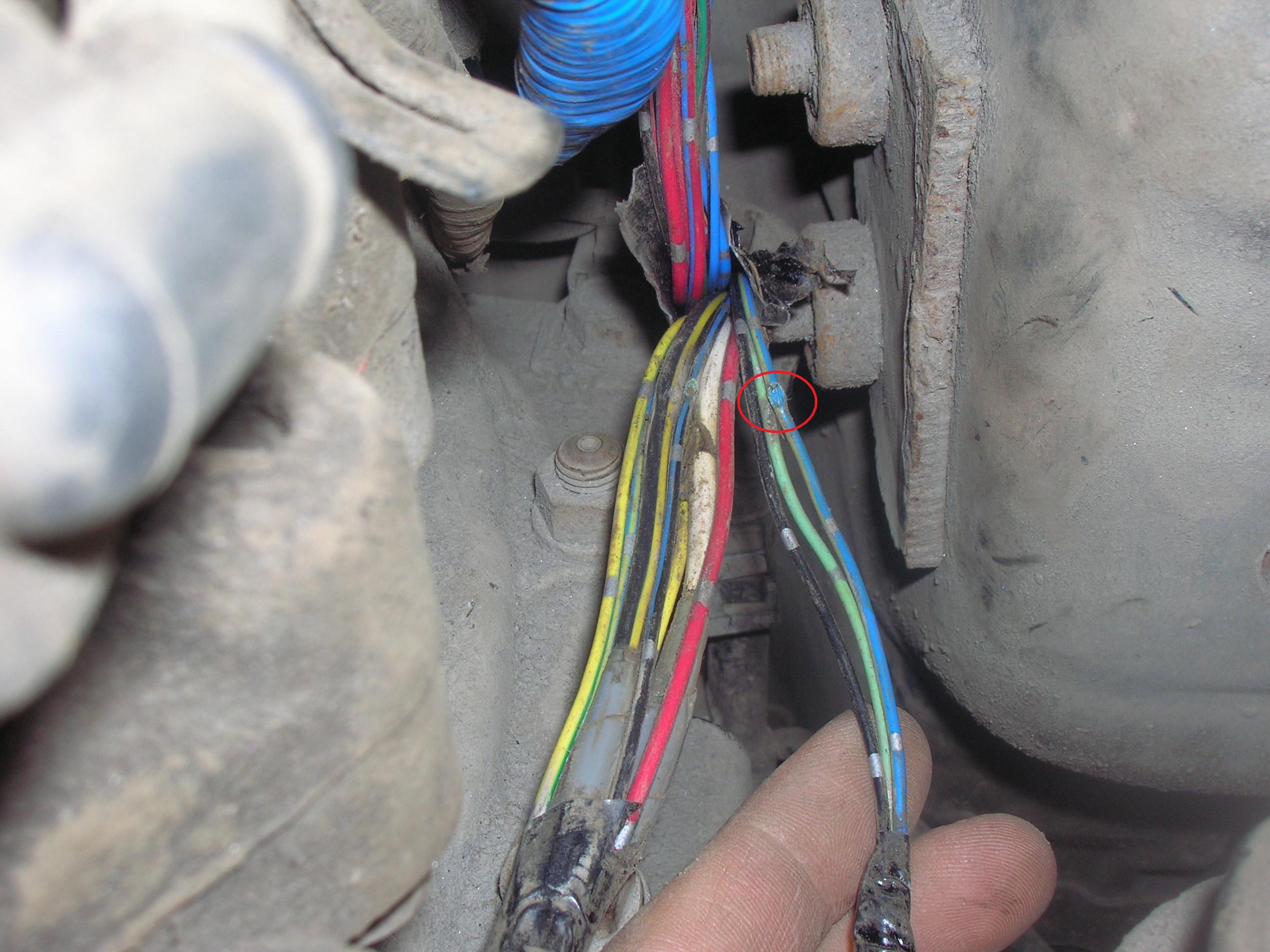

Результаты такие: похоже дело в проводке, перетерлась о болт.
Фото прилагаю....................
Помогло-не помогло, скажу только завтра - пьяный (выпивший) не сажусь за руль :Koshechka_08:

Помогло!!!! :*YAHOO*:
Спасибо тем, кто откликнулся...... :*THANK*:

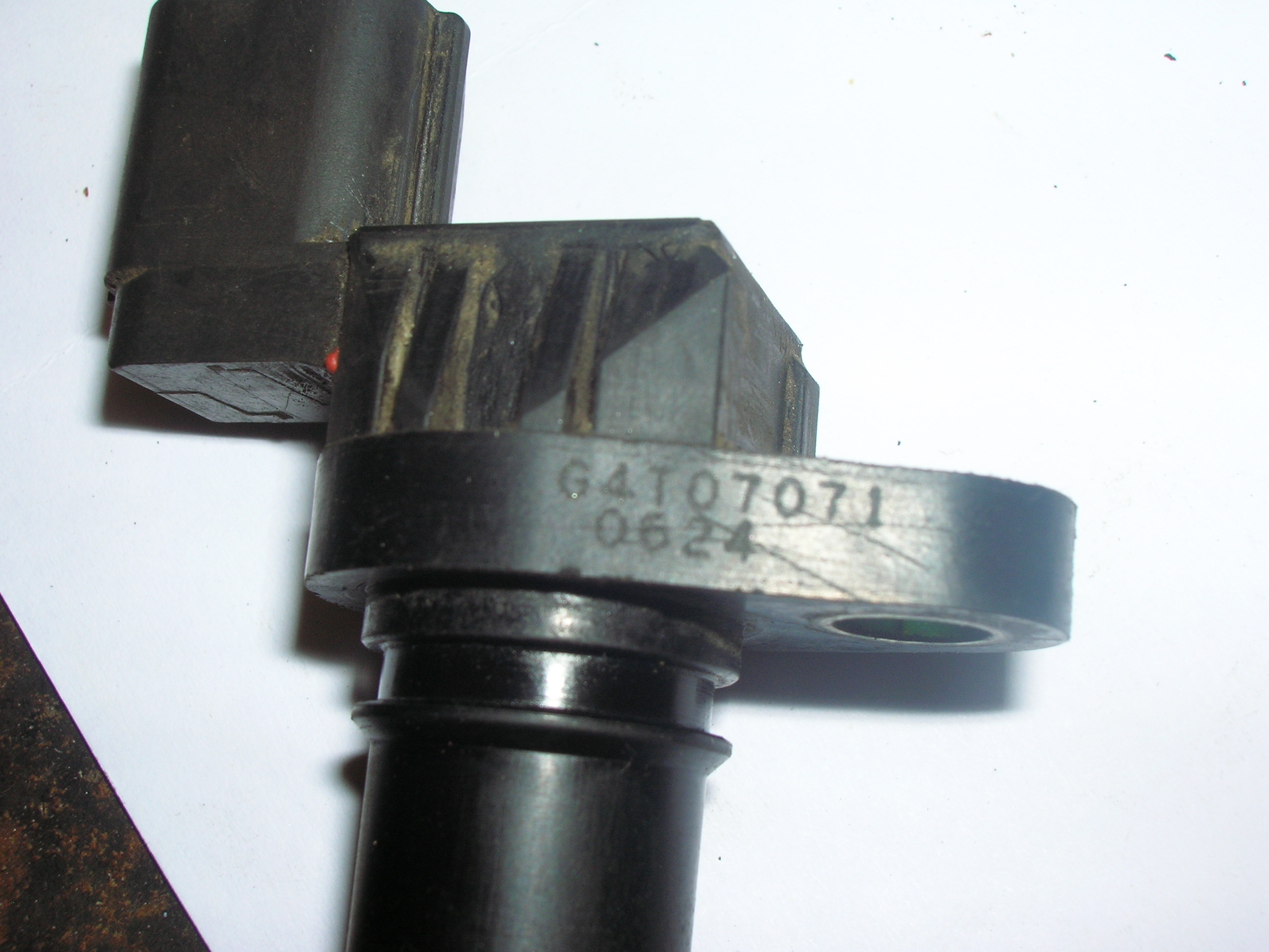

Дело в этом самом датчике. Проводку распотрошил, визуально она целая. Получается датчик?

Вопрос, подойдёт ли этот датчик со спорта, на нём написано G4TO7691? На спорте тоже автомат пятиступка. Визуально вроде одинаковые, но сравнивал только по фото.

Поставил новый датчик, оригинал. Все равно дергает но меньше и как-то не так. Перестал падать автомат в аварийный режим. Слегка подёргивает при наборе скорости и передача сама норовит переключится на пониженную когда это ну совсем не надо. В последнее время стала долго заводится, особенно на холодную. Походу бензонасос доживает. Провода кидал на прямую с насоса на аккумулятор, тогда сразу заводится. Так вот могут ли быть такие глюки из-за насоса? Или все таки где-то ещё и провод обломило? Насос уже заказан, не оригинал. Буду рад услышать все мнения...
