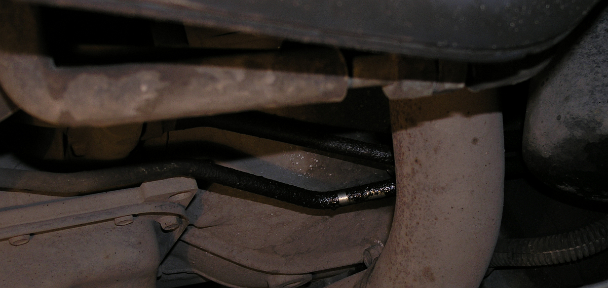

Сообщение megranny »
С русским видимо плоховато :mrgreen:
Ладно,мну пофигу.Ещё раз отвечу Andreas,которому вероятно вАще пофигу всё,ибо молчит ::-D:
Andreas писал(а):Как буд-то на стыке с поддоном справа по ходу движения подтекает, а потом на масляные трубки автомата закидывает и все это назад потоком сносит? На масло АКПП не похоже - больше на моторное.
Вот
сначала тож на трубки АКПП грешил,потом на поддон,а тёк сальник.
Район масляного филътра тож весь масле,что сначала породило мысль о течи филътра.

Не знаю чью траблы трете, только у меня масляный фильтр сухой. По возможности сфотографирую - в том числе и для себя - может поможет локализовать, а маслицо - где-то спереди начинается справа на поддоне. Правый бок поддона с трубками АКПП тоже слегка в масле. На форуме видел сообщение, что ежели справа масло - датчик давления СТОПУДОВО, Ни на этом месте, ни рядом, ни род турбиной, ни над масляным фильтром ни сам датчик, ни проводку от него не нашел - вот и спросил где же он??? По каталогам должен быть - так нет ж. Вот как-то так.

Andreas писал(а):... только у меня масляный фильтр сухой...
Возможно течёт очень не сильно.Возможно и не сальник,но очпохоже.
У мне тож сначала всё ОК было,потом заметил про трубки,а потом и филътр,а потом и лужицу.
С обнаружения первых признаков прошло где-то года пол-тора.
