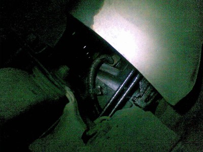

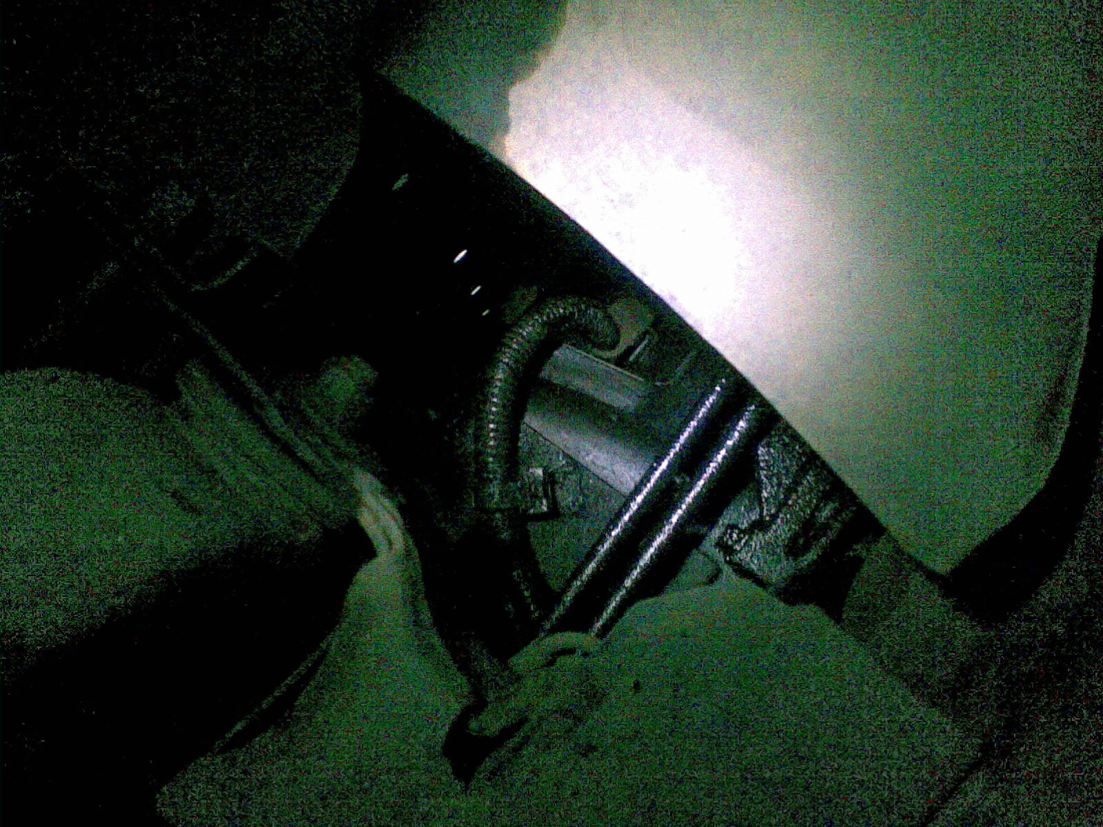

Выявил похожий симптом - поэтому продолжу тему
Вот как-то так Т.к. уровень масла АКП без изменений, а уровень моторного масла ощутимо понизился (да и вся защита картера + передняя балка все в масле
) за небольшой пробег и промежуток времени, то предварительно делаю вывод о течи моторного масла через прохудившееся уплотнение одного из датчиков - на фото не видно, но отвернув колесо и засунув голову обнаружил вроде как один из датчиков буквально вымытый маслом (а слева двигатель сухой, просто машина на стоянке стоит именно с левым уклоном, поэтому балка и защита практически равномерно залиты).
Понятно, что нужно заехать на яму / подъемник - и все станет ясно и понятно, но пока такой возможности нет (да и стоит машинка). Просто хотелось бы совместить диагностику с последующим устранением неисправности, а т.к. как некоторые з/ч имеют обыкновение быть "под заказ" или некоторые сменные элементы (например как шток датчика ТНВД) идут в сборе узлом, то прошу подсказать какие на в.у. двигателе датчики есть "справа" и можно ли свободно приобрести их уплотнения (колечки, прокладки и т.д.)? Есть ли какие-то "грабли"? Спасибо за помощь.

На датчике давления конусная резьба. Уплотнение не нужно.

Re: Течет масла на 4М41 с права.
2 VSV1953
Т.е. либо он просто открутился, либо сам датчик развалцевался и пропускает через себя масло (помню подобное у меня на VW движке такое было - лечится заменой датчика; но тогда датчик просто обильно "потел", а сейчас похоже течет серьезно...)?

Недолго осталось - скоро поеду, сниму защиту и все встанет на свои места. По результатам отпишусь)))
Отписуюсь: да, датчик (стало быть его мембрана). Но подлезть к нему - то еще упражнение...
Тоже столкнулся (вчера) с подобной проблемой - только у меня еще и головка на 24 упала и пропала (вроде некуда ей деться, вниз не падала... остается вариант прямого попадания в балку)
ИМХО еще вариант при снятии масляного фильтра снизу удобно открутить датчик можно (хочу совместить с плановым ТО).
Кстати, новый датчик взял с корпусом на 22 - должно удобнее закручиваться / откручиваться)))
