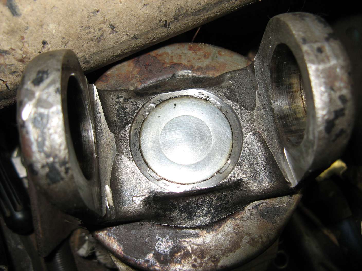

Так мышку подведи к этой скрепке и всё будет ясно................. картинок тут накидалиГурон писал(а): И еще вопрос - когда к названию темы прикрепляют скрепку, ето что значит??? Жуть как хотел узнать, но сисьнялся спросить, а щас тут прям на моих глазах появилась скрепка и на названии моей темки....?
Дырка во фланце раздатки.

SNOOPER, можно на "ты"
Гурон, шлицевая - вещь противная..ее испортить - как два байта переслать, там люфта быть недолжно, а вот горизонтальное перемещение должно быть без сопротивления.
Я бы заклеивал снаружи, если очистителем тормозов брызнуть, то прилипнет.
Со шпаклевкой работать так: немного берешь на пластину шпаклевки, выдавливаешь отвердитель (расход примерно такой, всего тюбика с красной пастой должно хватить на всю банку), тщательно перемешиваешь (я это делаю старой отверткой), и потом немешкай, твердеет быстро. Не жадничай, затвердело - навыброс и следующую партию.
У меня банка в 750гр уходит, чтоб порог в 3 слоя на уазе сделать. Еще между слоями шпаклевки туда марлю утопи, так потом даж если захочешь просверлить - китайские сверла отдыхают.
как то так
как то так

Re: Дырка во фланце раздатки.
Алхимики... Варить надо, надежность 100%
de, Сначала читаем, потом думаем, потом пишем.
Мы легких путей неищем. Для тех кто в танке повторю, крестовину снимать никто несабирается.
как то так
Как бы нет такого по тех условиям данной задачи.de писал(а):Алхимики... Варить надо, надежность 100%
А вот это явно не "балтийский шов"
Вот именно что сначала думаем. Этот узел у меня все равно постоянно покрыт свежим маслицем, но я-то знаю, что это потеет не сварочный шов, а сальник, а с волосатой шпатлей такой уверенности не будет. Лучше один раз сделать навечно и забыть об этом, поэтому крестовину лучше собраться и снять.Pteradaktel писал(а):de, Сначала читаем, потом думаем, потом пишем.
Тех. условия хреновые, надо менять. Тратить время на полумеры не жалко?SNOOPER писал(а):Как бы нет такого по тех условиям данной задачи.
Насчет шва - хех, показывай свой, будем меряться
Главное - в прочности и герметичности шва уверен на все 100.
Как бы не нам решать почему принято такое решение. И естественно не нам его и менять.de писал(а): Тех. условия хреновые, надо менять. Тратить время на полумеры не жалко?
Никто не собирается спорить против того что сварной шов лучше. Но и другие методы тоже имеби место быть
Сделать сложно - эт просто, а вот сделать просто - тут падумать нада.
Сварка вещь хорошая, но не в каждую дырку держаком попадешь))
как то так
как то так
я фсе понял, парни... Но, правда, попробую сначала залепить. У меня есть запасная рогатка, не бог весть какая, с небольшим сколом на ободке, куда вставляется чашка, вот ее я и подготовлю со сваркой. А пока лепить....
Ну я бы вобще пошел другим путем....
Не временным, а так сказать на века...
Снимашь флянец(ну креставинку, наверно, придется пожертвовать и поставить новую)идешь к токарю. выбиваешь старую гнилую заглушку и вытачиваешь по размеру новую ( с ] - таким профилем и размером "в натяг") , промазал ее посадочное герметиком и забил на место слегка завальцевав края посадочные, как на фото выше было и не надо никакой сварки...

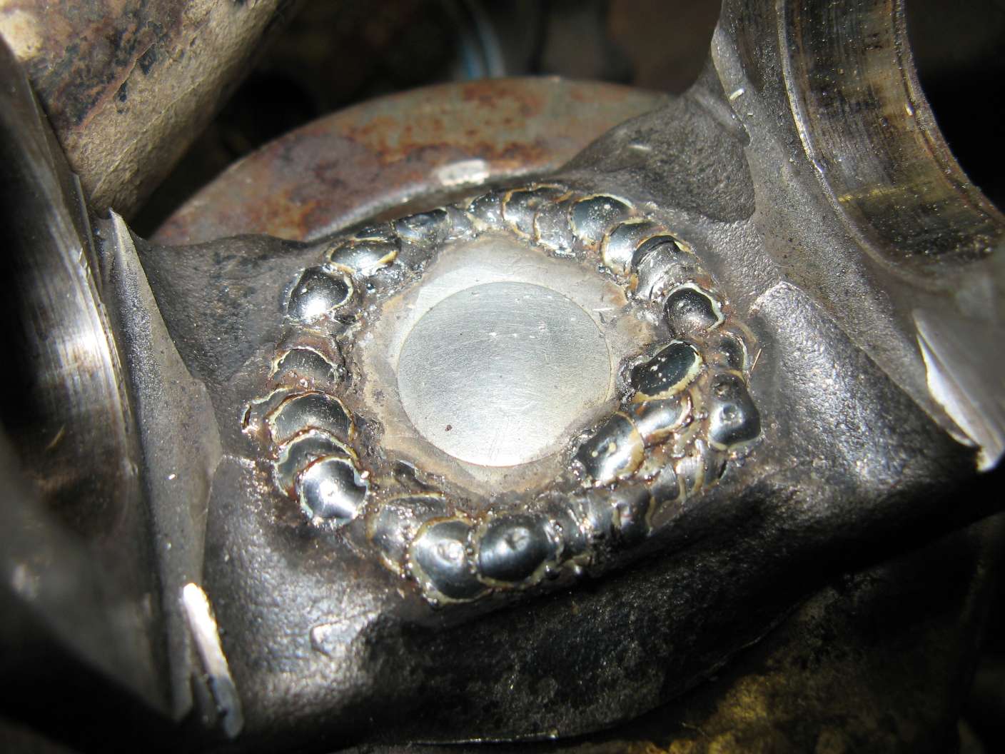

понял, учту...
Гурон, практика - критерий истины, млин с заглушками как повезет. на одном кукурузнике сделали и забыли, а вот второму непавизло..на третий раз заварили. И эт при условии, что и токарь один и вилки новые.
...карочи, хадил я хадил вакруг снятого кардана, и решил, сниму-ка я на хрен крестовину... Снял. И вот что я увидел на етой рогатке. По кругу вокруг заглушки набиты риски и пришлось счищать тонкий слой черного обыкновенного герметика... И что удивилило, в шашках с игольчатыми подшипниками не было ни грамма родной литольной смазки, зато было в нем много трансмиссионки... Окак! Заварю все по кругу, как научил de, на его фото ясно фсе видно. Есть сварка инверторная, есть копромат, какой варить, братва???
Что есть копромат? Я варил полуавтоматом. Электродом прожжешь, заглушка вроде просто жестянка.Гурон писал(а):Есть сварка инверторная, есть копромат, какой варить, братва???
понял, ды я тож к етому склонялся,
Гурон, и эт самое верное решение..заваришь и забудешь..
как то так
PS я все инвертором варю..опыт, как и половое бессилие с годами приходит..
Автоматы - эт более стационарное оборудование, а инвертор постоянно в багажнике.
как то так
...Pteradaktel писал(а):Гурон, и эт самое верное решение..заваришь и забудешь..
как то так
заварили мне обе рогатки, копроматом, не так красиво, как на фото, но заварили... свои соседские дела, ну фсе такое. А ставить... Незнаю, в лом. Щас соберусь с силами , мошт в ночь пойду...
Гурон, вот буду лебеду интегрировать да генератор вверх переставлять, специально для тебя консервную банку гвоздем...а потом заварю))).
Мне автомат ненравится..причина тут одна, маску в руки беру от случая к случаю. А в автомате то проволку заело, то газ кончился, то насадку "засрало". А электроды..их главное в сырости недержать.
как то так
...так ето... А как же окалина? А как же толщина металла? ... Так, карочи, птица-ящер, ты давай не токма фото, но и видеокурс по работе с инвектором в студию
