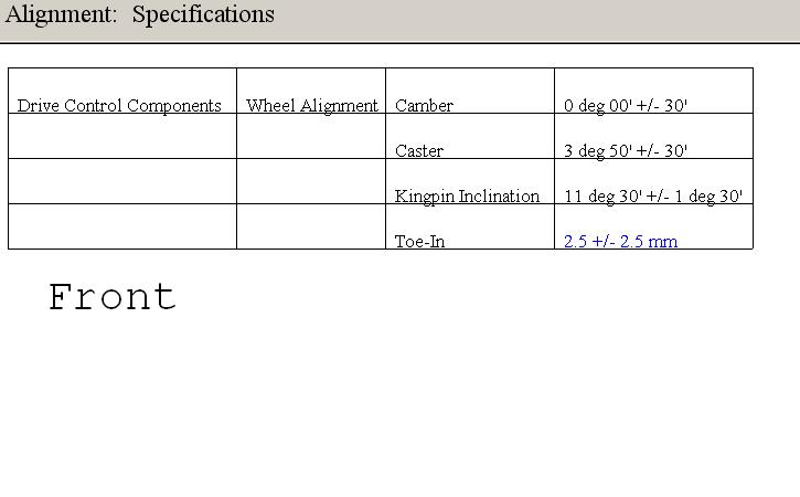

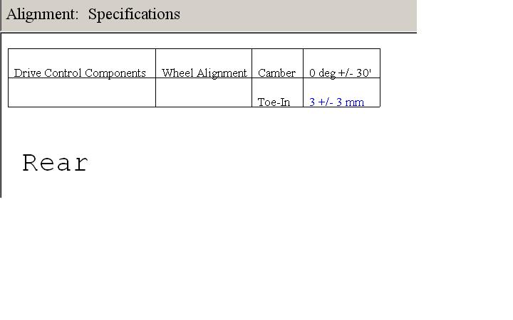

Вот фото самого последнего раза как проверяли в Анкаре сход развал, сегодняшний тест в другом сервисе примерно так же выглядит.
Сообщения: 57474
Поблагодарили: 4803 раза
Re: Машину постоянно ведет в право + биение руля
Красивая картинка.
Но вот в спецификации нет схождения с градусах.
И не ясно выставлялся ли руль в центр.
Да и что тут гадать, машину ведь уводит.
