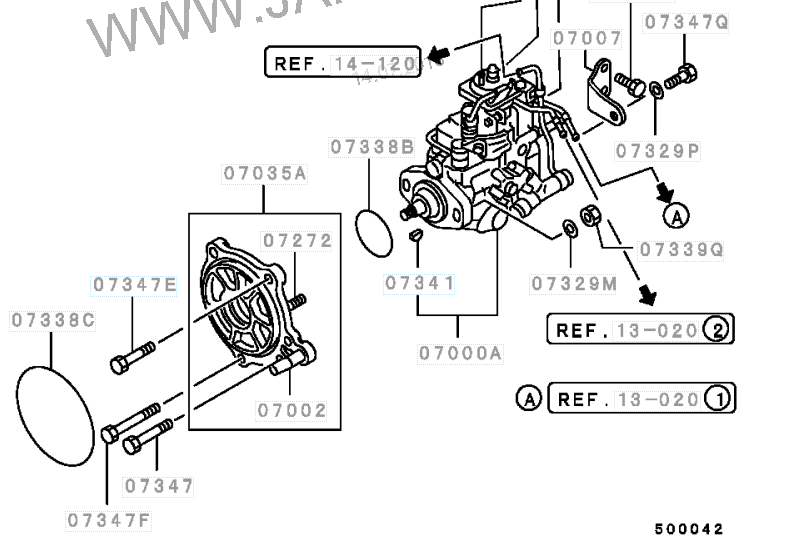

Re: Течь масла 4м40. Не могу найти.
Вот тот что 07347F. Только надо иметь опыт генеколога или сломанные пальцы чтобы гайку накинуть.

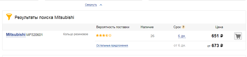

Гемморойно менять колечко резиновое под ТНВД?
Там только оригинальное подходит или наше можно купить?

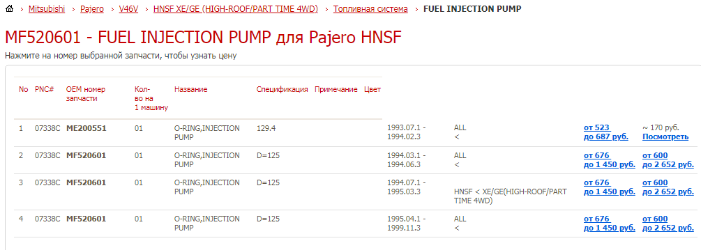

В каталоге пишут D=125
Что-то ценник не гуманный на оригинальное колечко...
Кто подскажет какого размера таки брать 125 или 45 мм в диаметре?
Каталоги показывают 125мм толщину не показывают...
Тут по случаю покупал себе на неделе в магазине РТИ 5 штук на 100 рублей
Дошел до гаража померить 125х3,5 (может 3 мм)
