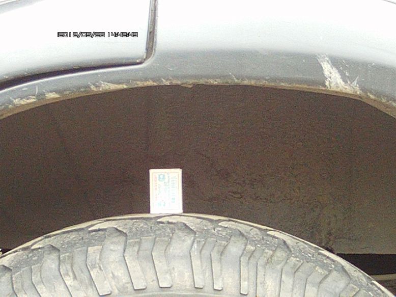

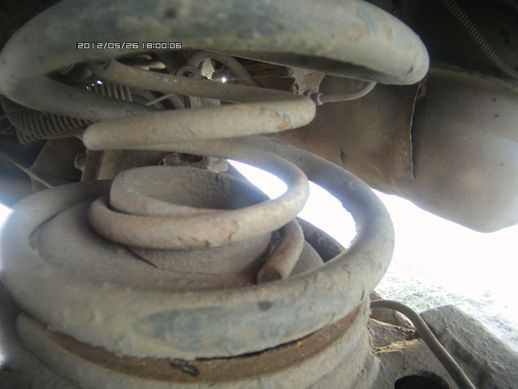

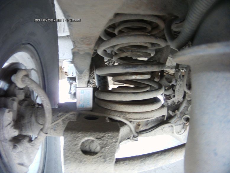

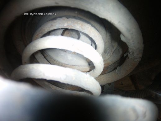

Три фото.
Колеса 33 дюйма, но почти источенные
Внутри родных пружины от оки. До внедрения расстояние между отбойником и мостом было 3 -4 см.
В багажнике 100 кг.
В багажнике 100 кг.
еще
еще
