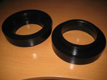

wheels писал(а):Вообще заменил пружины и амортизаторы, но всёравно на кочках стучит мост об отбойники. Посоветуйте что можно сделать? ::-(:
ну просто чтоб не пробивало зад (на родных рег.аммортах) я заказывал проставки под пружины...... щас почти без пробоев ездию ::-D: (машин в полном стоке)
ставил такие - 30 мм.
заказывал здесь http://www.polimer-nsk.ru/static/prices ... shi_prost/
проставки 30 мм.JPG (21.02 КБ) 1632 просмотра
3-х литровый пятидверый светлосерый GLS .

теперь ждите когда пружины ваши лопнут...Мде, камикадзЭ вы.
