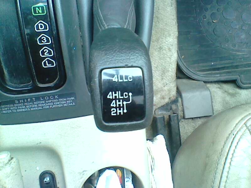

Т.е. при покупке SS от делики наименьший гемор это такая перекидка рычагов? и все это из-за трисика коробки?Dimmm писал(а):откуда такая уверенность?))
у тебя такой же комплект как у меня?) с делики?)
там подвох в тросике коробки.. он не с той стороны крепится к кулисе... его переламывает.. так нельзя...
можно вырезать в кузове под него отверстие.. но тогда он выйдет за границы туннеля

еще и кардан задний укорачивать...передумал, поставлю свою авд, пилить резать индикация, в болт ездить хочу
гемора много.
но у меня то парт тайм был.. а тебе действительно большого смысла нет.
почем раздатку отдашь?) знаю кому ее можно предложить))) Жипер Говорил что она копеечная)))
как мне показалось - да.Т.е. при покупке SS от делики наименьший гемор это такая перекидка рычагов? и все это из-за трисика коробки?
можно еще корпус преставить от леворульной раздатки.. но где ее взять...

Так сколько попросили за переоборудование? Старое отверстие под рычаг как закрыли? Я сам все делал - ничего сложного, заняло все один день, вместе с установкой двигателя и трансмиссии. Причем часов шесть пришлось потратить на высверливание из рамы трех обломившихся болтов, держащих поперечину рамы и нарезку новой резьбы.)))Dimmm писал(а):можно еще кузов от челенджера перекинуть)))только придется резать и переваривать все основание селектора. Как делать писать не стану, также объяснять долго
селектор стоит 1,5 р... накладка 1р. и так гемороя хватало...
сегодня получил счет за работы...
немного не ожидал что будет СТОЛЬКО...
хотя сделали много.
правда до конца походу придется самому доделывать.. чтобы красивая индикация была.
вот еще пара фото)
включен задний
включен полный)
рукоятка раздатки в таком положении удобнее))

все равно не в ту сторону, лично мне не особо нравится...

чего не в ту сторону?))
наклейка?? да это япы козлы))) они ее трапецией сделали... она в другую сторону плохо вошла...
но переключать так гораздо удобнее.
так рычаг рукой подцепляешь и двигаешь..
а если перевернуть.. то надо толкать вперед.. реально неудобно

Японские инженеры даже не предполагали, что извращенец Дима Питерский захочет поставить ее в другую сторонуDimmm писал(а): япы козлы))) они ее трапецией сделали... она в другую сторону плохо вошла...
А мне все удобноDimmm писал(а):а если перевернуть.. то надо толкать вперед.. реально неудобно

Расход прим. такой же, как на заднем, ну может на литр разница. Но вот на ПП ехать со скоростью более 100 не очень- начинает гудеть (не сильно, но все таки) передний редуктор. Или может это тока у меня так ? Хотя всю зиму откатал на ПП - это кайф, потраченных денег не жалко ни разу
Зы. А где такую наклеечку на рычаг взять можно???

Да, расход если и стал больше, то не на много, хотя судить сложно, специально не замерял. На полном ездил зимой и если не изменяет память на 2Н в холода расходовал не меньше, чем на 4Н.solver2005 писал(а):Расход прим. такой же, как на заднем, ну может на литр разница. Но вот на ПП ехать со скоростью более 100 не очень- начинает гудеть (не сильно, но все таки) передний редуктор. Или может это тока у меня так ? Хотя всю зиму откатал на ПП - это кайф, потраченных денег не жалко ни разу
Тоже ни разу не пожалел ни денег ни времени...
я набалдашник за 500 ре купил от второго пыжа с разбора
