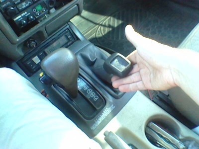

Зацените) СС теперь и на моем Спорте))

непонятно?)))

Магнитолу или рацию воткнул?

японцкий тунель поставил даже :)
мне кажется или он кривовато стоит?
а чо раздатко без наклейки?

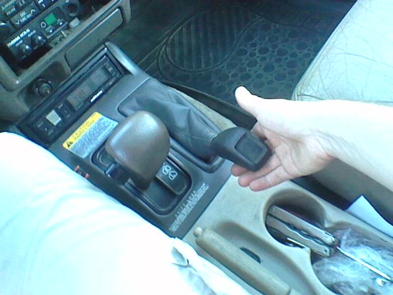

это вариант имплантации Супер Селекта))
самое важно скрыто))
kyzya11 ты на свой посмотри)) у тебя он стоит точно также)))
ну а наклейку Димон Подземщик обещал прислать)) наклейка не самое главное)

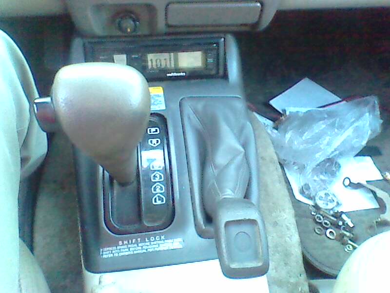

Молодец! Интересно, центральная консоль с Челенджера? Хороший вариант чтобы поставить японскую контрактную раздатку без перестановки рычага. Отверстие под рычаг пришлось сделать правее и рычаг АКПП сместить левее? Центр. консоль встала идеально. Переключать передачи удобно? Супер Селект-это отлично! :*BRAVO*:

А почему набалдашник раздатки повернут не в ту сторону? :)

vavan2005 писал(а):Молодец! Интересно, центральная консоль с Челенджера? Хороший вариант чтобы поставить японскую контрактную раздатку без перестановки рычага. Отверстие под рычаг пришлось сделать правее и рычаг АКПП сместить левее? Центр. консоль встала почти идеально. Супер Селект-это отлично! :*BRAVO*:
кулиса и накладка кулисы от праворульного Спорта
пришлось переносить кулису вправо, вырезать отверстие под рычаг раздатки
как не в ту??)) мне так удобнее переключать)

А если попробовать, незнаю, можно ли, поставить вместо этой, родную накладку, где ходит рычаг АКПП, тогда надписи положения коробки будет лучше видно и рычаг сместится немного левее.

vavan2005 писал(а):А если попробовать, незнаю, можно ли, поставить вместо этой, родную накладку, где ходит рычаг АКПП, тогда надписи положения коробки будет лучше видно и рычаг сместится немного левее.
нельзя. почему обьяснять долго ::-D:

Почему же нельзя, еще как можно, только придется резать и переваривать все основание селектора. Как делать писать не стану, также объяснять долго. Я тоже от этой затеи отказался, проще вырезать отверстие и просверлить несколько дыр в полу.

можно еще кузов от челенджера перекинуть)))
селектор стоит 1,5 р... накладка 1р. и так гемороя хватало...
сегодня получил счет за работы...
немного не ожидал что будет СТОЛЬКО...
хотя сделали много.
правда до конца походу придется самому доделывать.. чтобы красивая индикация была.

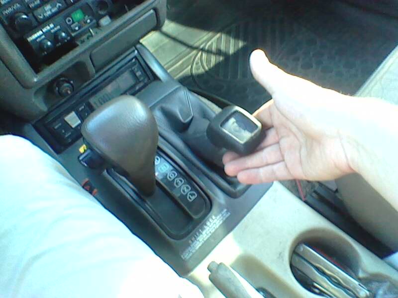

вот еще пара фото)
включен задний
включен полный)
рукоятка раздатки в таком положении удобнее))

MMS писал(а):завтра буду делать тоже самое, мне только кузов подрезать и консоль челенджера поставить
откуда такая уверенность?))
у тебя такой же комплект как у меня?) с делики?)
там подвох в тросике коробки.. он не с той стороны крепится к кулисе... его переламывает.. так нельзя...
можно вырезать в кузове под него отверстие.. но тогда он выйдет за границы туннеля
