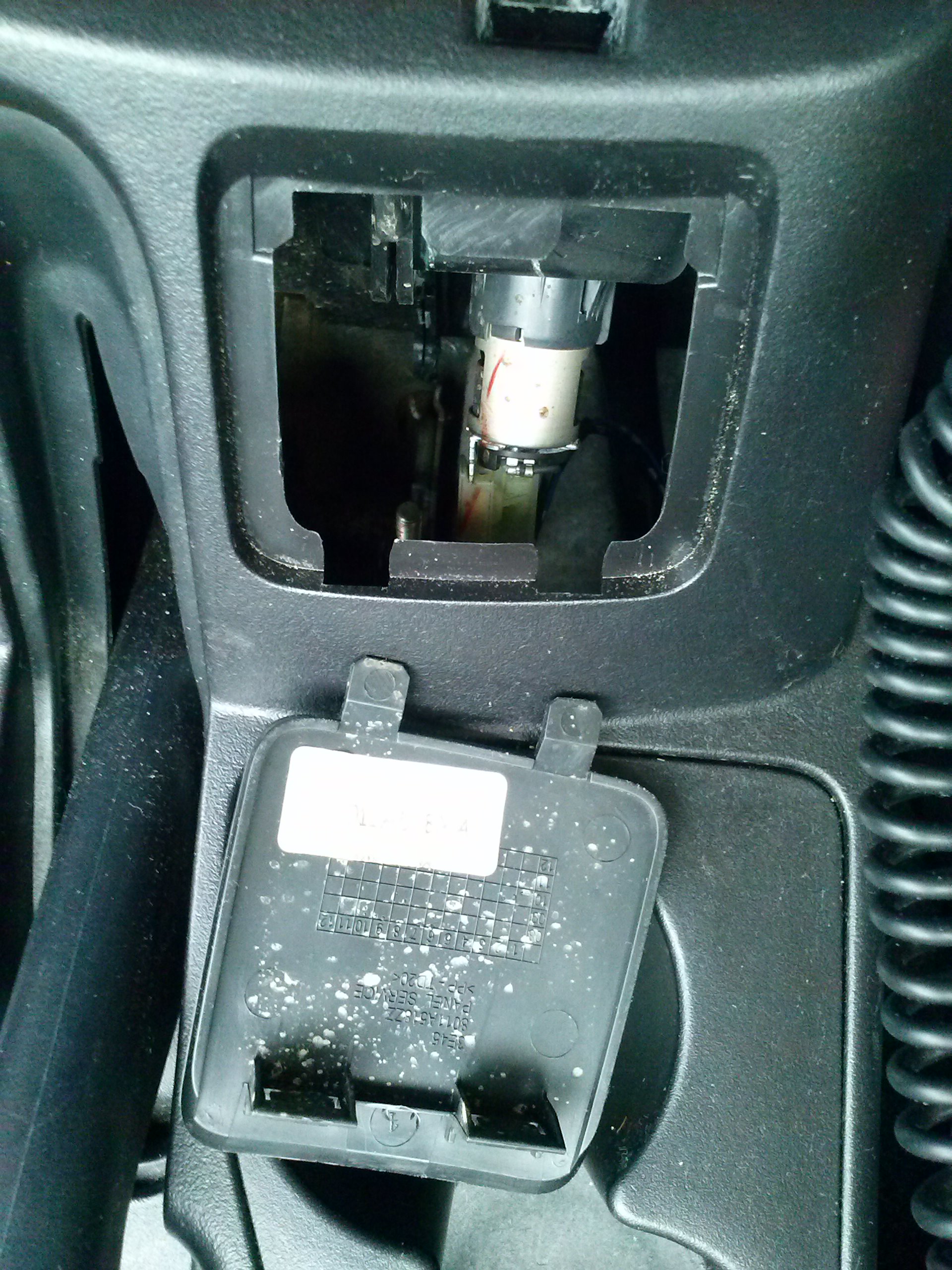

Просто вылезла розетка из креплений и сама вынулась из своего разъема. Там провод короткий. Сними маленький лючок (поддевается отверткой) над подстаканниками и надень разъем обратно. Розетки в подлокотнике и в багажнике ИМХО поплотнее чем прикуриватель и некоторые адаптеры туда лезут с трудом, так что надо поаккуратнее вставлять/вынимать...

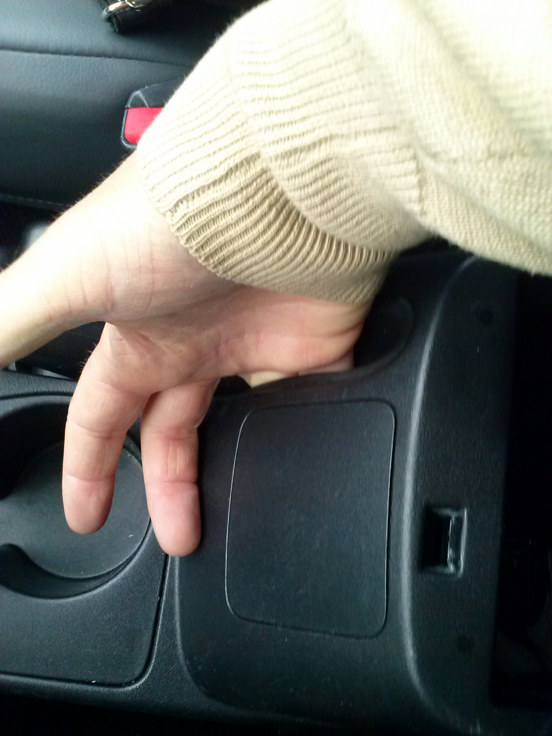

Да. Лючок там один. Защелки на нем вверху и внизу, так что надо поддевать аккуратно, лучше сверху. Лучше чем-то тонким и широким. Оборвать провод вряд ли удастся, там разъем стоит под углом и просто стягивается с розетки при попытке поднять бардачок с консолью или при выдергивании самой розетки, провода в разъеме обжаты очень хорошо. Ей богу, за то время, что потрачено на сообщения можно было надеть разъем...

Зачем "поддевать", можно просто рукой безо всяких усилий снять. Я посмотрел ради интереса - у меня уже установлена была (мпс 2010).Alex ATC писал(а):Да. Лючок там один. Защелки на нем вверху и внизу, так что надо поддевать аккуратно, лучше сверху. Лучше чем-то тонким и широким. Оборвать провод вряд ли удастся, там разъем стоит под углом и просто стягивается с розетки при попытке поднять бардачок с консолью или при выдергивании самой розетки, провода в разъеме обжаты очень хорошо. Ей богу, за то время, что потрачено на сообщения можно было надеть разъем...

serpot,
спасибо большое. Подробнее не придумаешь. Завтра доберусь до машины, думаю все сделаю.
Так снимать намного проще - пластик отверткой не повредится. А пластик в машине, как всем известно, очень мягкий
Думаю, твой пост будет полезен не только мне.
