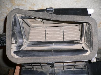

В паджере дезинфицировал Carmate D94RU ДЫМОВАЯ ШАШКА АНТИТАБАК
По этому партнамберу и видео в ютубе можете найти принцип действия.
После этого и фильтр новый поставил. Такого срача как на фотке нет из-за фильтра.

А кто-нибудь вообще добирался до испарителя? Видел его в живую?MrBullyDouzer писал(а): Такого срача как на фотке нет из-за фильтра.

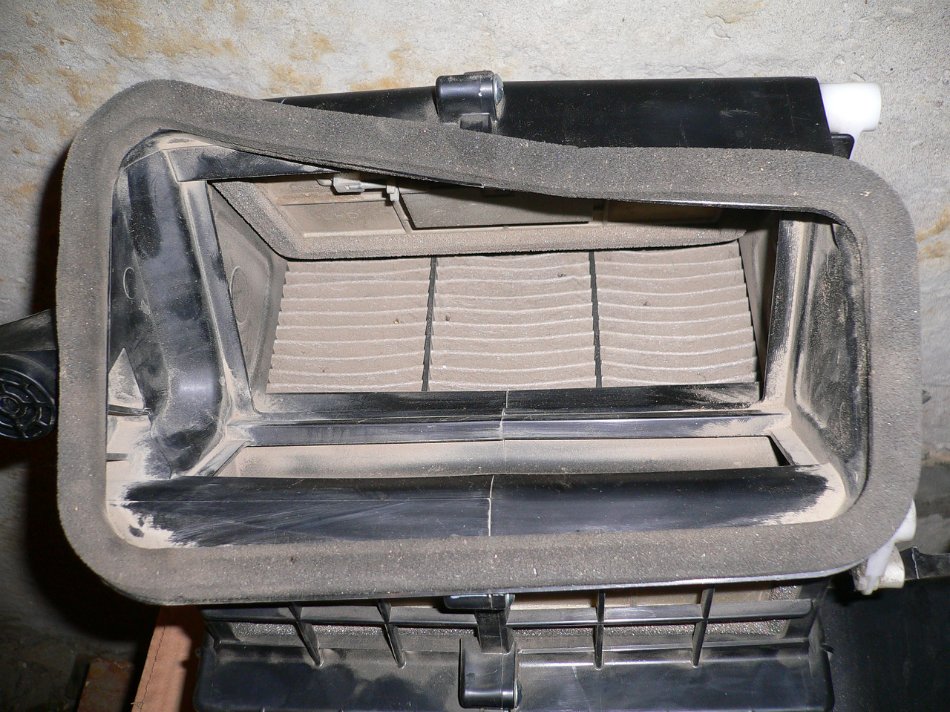

Так надо вытащить фильтр и он будет виден, как раз та сторона, что на вашей фотке все в г...
вот например что у меня в тоете(фильтра нет в ней) 1998г было http://www.drive2.ru/b/4062246863888441024/

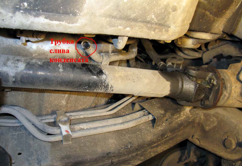

Простите а можно фотку или схему, где дренажную трубку сию искать.
А то хоть посмотрю как там она пока не воняет, только соляркой чуть когда только включаешь вентиляцию, но это из под капота чтоль.

От чего ее чистить, если при работе кондера из нее ручьем конденсат течет?drozd272 писал(а):Да чтоб не воняло,надо тупо иногда дренажную трубку чистить,это из-за неё и вонять начинает так,как влага ни куда не выливается.На Эльке 4.5 года отъездил,вообще проблем не было,салонник врезал с новья,там выштамповка была и надо было по черте ножиком провести и всё.
Да там все просто... лезешь со стороны водительской двери под машину, там такая кривая резиновая трубка сверху тянется по кузову.Ivanov_Anton писал(а):Простите а можно фотку или схему, где дренажную трубку сию искать.

Находится с левой стороны машины, напротив коробки передач, ближе к раме, прямо над карданным валом переднего привода (примерно посередине)можно такое http://www.exist.ru/cat/UCat/7/219/F1A07CB7Ivanov_Anton писал(а):Простите а можно фотку или схему, где дренажную трубку сию искать.

Re: Чистка испарителя кондея на НМПС.
Спасибо по фотке прям сразу понял где.drozd272 писал(а):Находится с левой стороны машины, напротив коробки передач, ближе к раме, прямо над карданным валом переднего привода (примерно посередине)можно такое http://www.exist.ru/cat/UCat/7/219/F1A07CB7Ivanov_Anton писал(а):Простите а можно фотку или схему, где дренажную трубку сию искать.

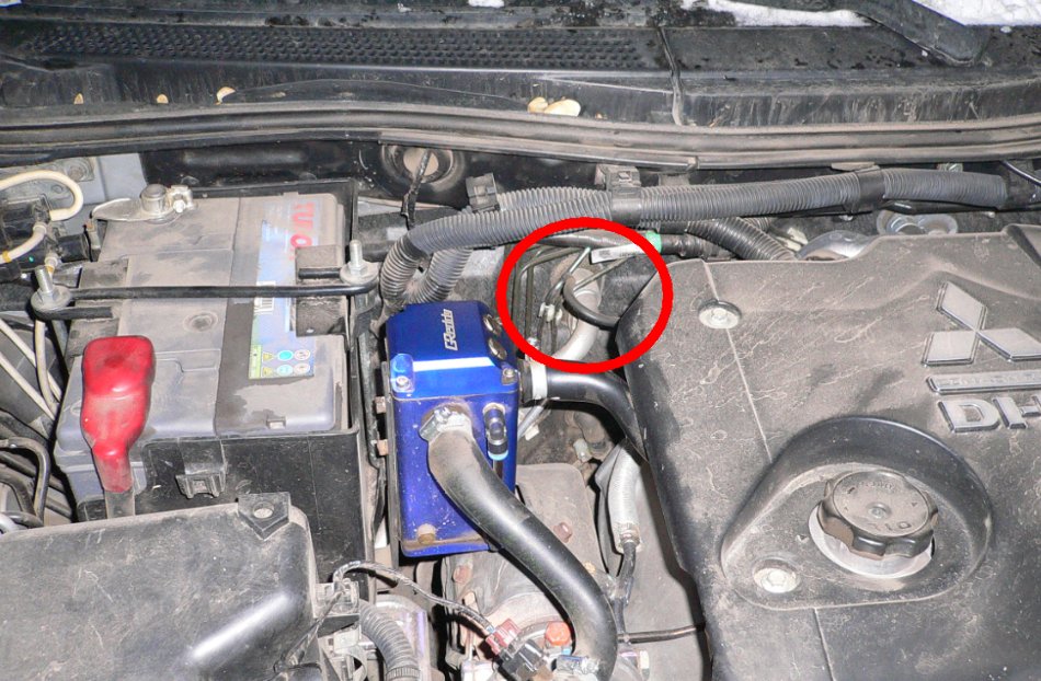

А где у спортов в салоне забор воздуха, т.е. куда химию для рециркуляции распылять?
Тут наглядно видно с верху.

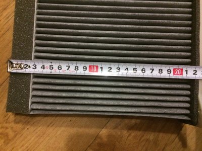

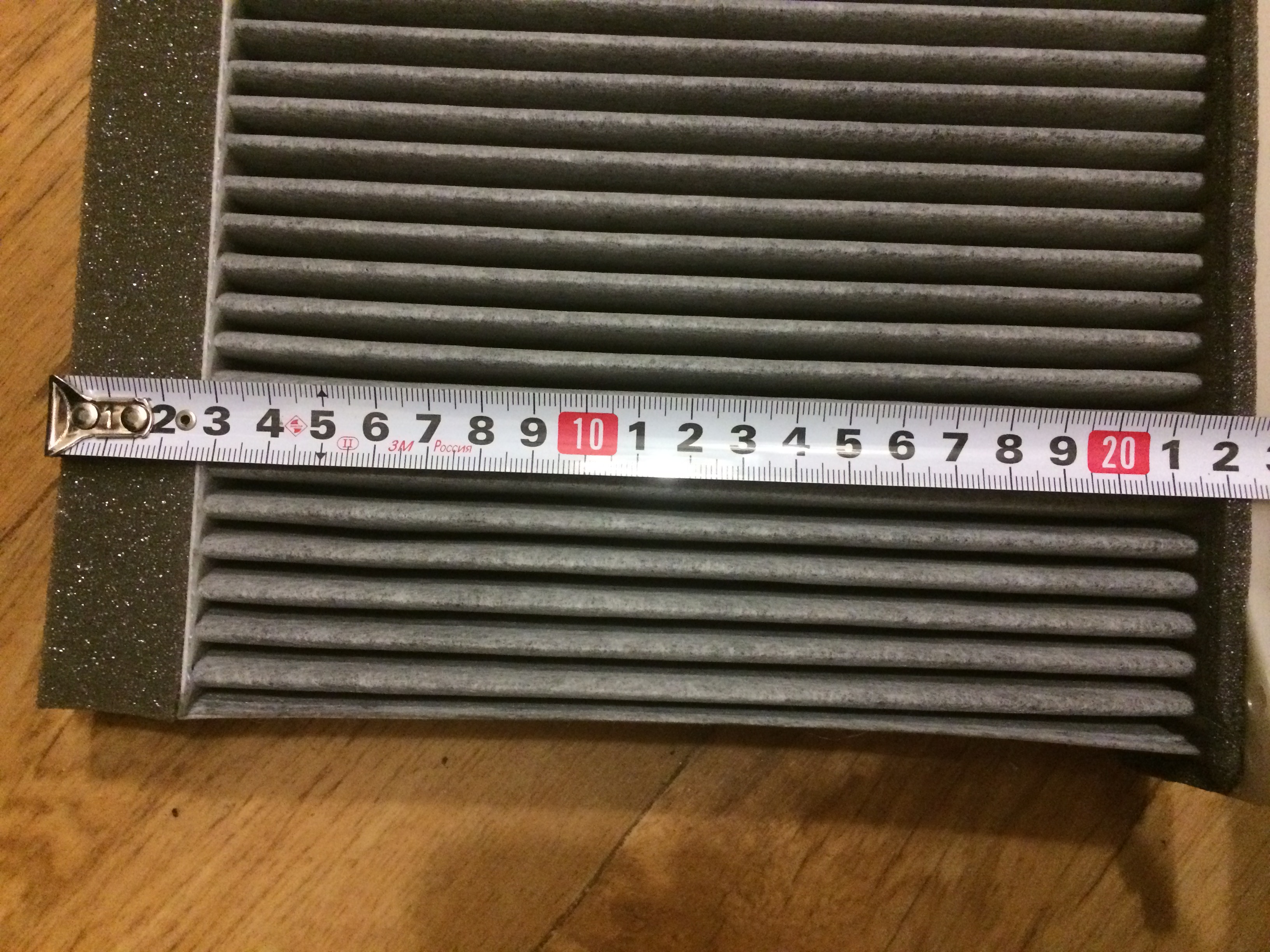

Пробег 200, фильтр салона поставил сразу и переодичная замена
Система разгерметизировалась, в прошлом году лета у нас небыло, так и проездил без кондишена, сейчас взялся за ремонт.

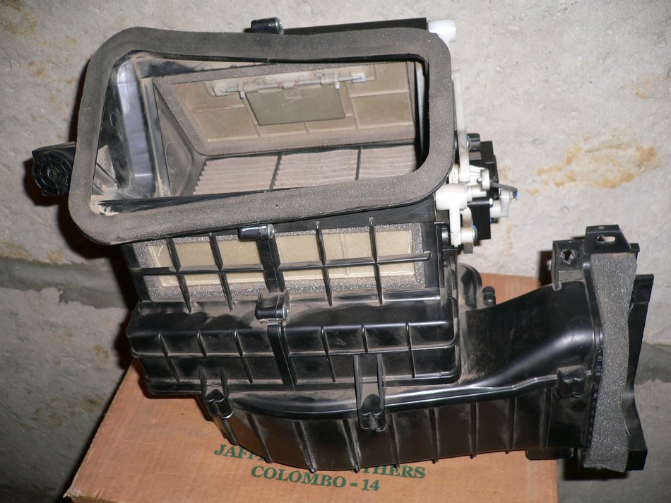

Вытащил испаритель из печного короба и ужаснулся, загажен на две трети, пыль, пух, мухи. Соответственно грязь и влага = корозия. "Грабли" в дешовых фильтрах, хотя не знаю как выглядит дорогой , с недавних пор ставлю ман cuk 2231

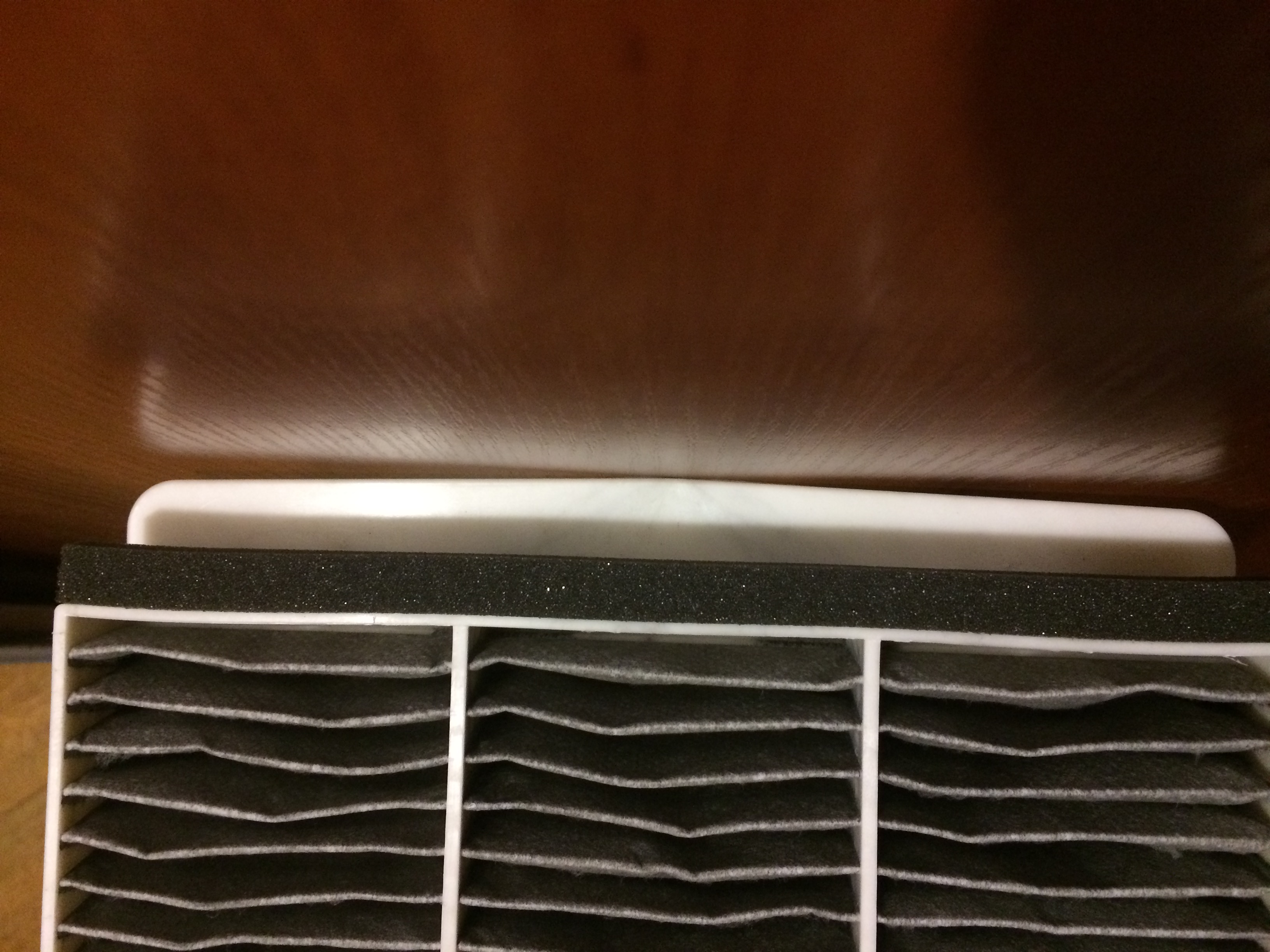

Не понятно для чего на фильтре козырёк такой странной формы, возможно на каких-то машинах короб под фильтр именно такой, у нас он прямоугольный, глубина 225-227 мм

Как ты вытащил испаритель?Mark69 писал(а):Пробег 200, фильтр салона поставил сразу и переодичная замена
- Mark69
- Сообщения: 2252
- Откуда: Екатеринбург
- Благодарил (а): 178 раз
- Поблагодарили: 250 раз
Выше ссылка с пикапклуба

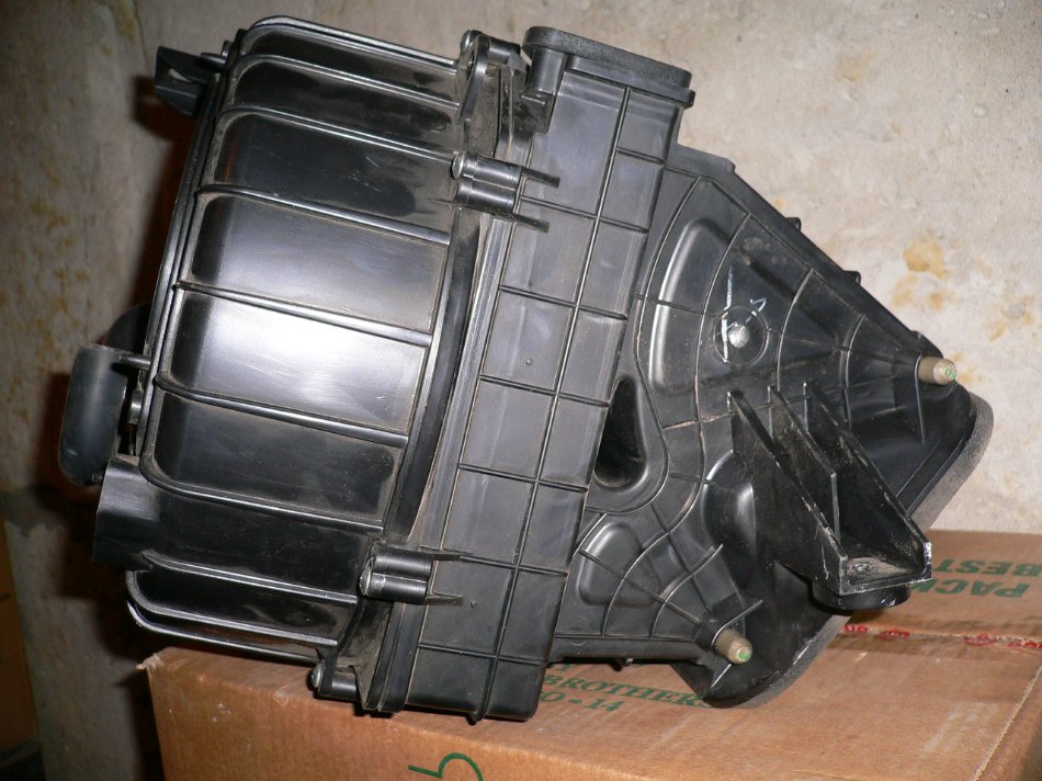

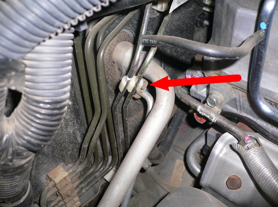

Скопипастил с пикапклаб

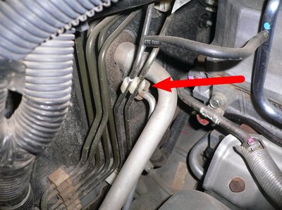

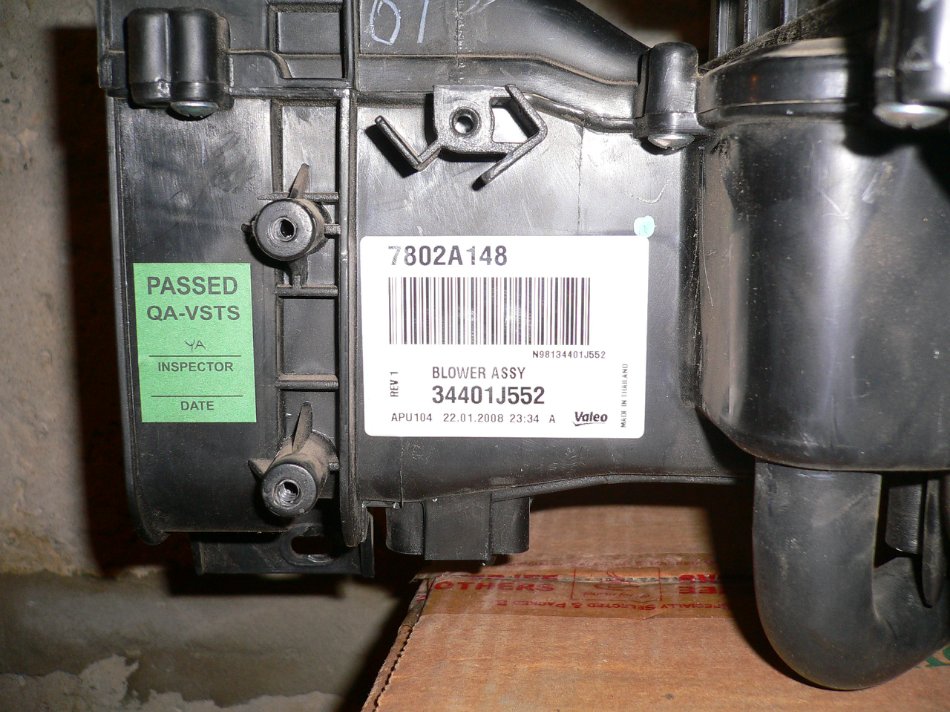

В автосервисе обновлял хладагент кондиционера, через сутки кондёр оказался пустой.(может давление больше положенного сделали? х.з.)
Протечку искали долго, оказалось пропускает испаритель.
со стороны моторного отсека откручиваем один болт и отводим трубки(сильно не сгибаем!)
там два резиновых уплотнительных кольца( MR360998 и MR460318)
Со стороны салона снимаем перчаточный ящик и корпус вентилятора предворительно сняв вентилятор, так легче и удобнее вынимать корпус вентилятора
