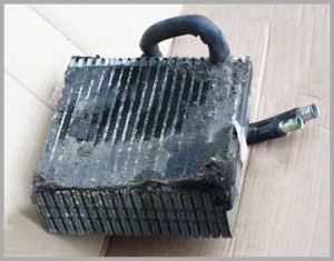

Ну не знаю...
Теперь мысль о вредных бактериях, кишащих в моем испарителе, не дает покоя )))
картина представляется примерно такая:
фото не мое, стырил в инете )
Придется разобрать и посмотреть... Для успокоения )
прошивка 100500 egr-off,рад.АКПП,ГУ-mydean, webasto, лифт+6, Cooper

Если есть салонный фильтр - такой грязи на испарителе не будет.
А по очистке - тут бывает 2 вида очистителей - пеннный и нет. Пенный можно закачать через дренажную трубку - пена всё равно заполнит весь испаритель. Потом пена осядет, и из дренежа вытечет грязная, мыльного вида жижа. Не пенные включаются на постоянное разбрызгивание и устанавливаются в район всасывания воздуха при рециркуляции. Машина заводится, окна закрываются и пока баллон не кончится работает в режиме рециркуляции. Кондиционер при этом отключен. Как закончится баллон, открываются все окна, включается забор наружного воздуха и идёт проветривание. Но химический запах есть в обоих случаях какое то время. Мои друзья работающие с системами кондиционирования говорят, что вместо непенного очистителя можно использовать 70% спирт. Только вот как распылять. Ну и проветривать потом долго надо, а то надышаться можно и будет хорошо......
При обоих способах, на время очистки, салонный фильтр нужно вынимать и работать в чистом помещении или непыльном месте.
