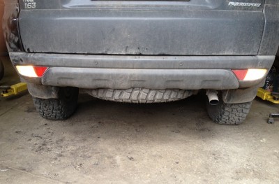

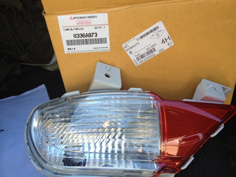

Сегодня получил задний левый фонарь из Экзиста.. Был уверен , что весь красный будет. А он белый (под зад. ход) оказался. Вот радость то.
В пятницу поставлю.
В пятницу поставлю.

От родного правого сильно отличается?EgorkinPapa писал(а):Сегодня получил задний левый фонарь из Экзиста.. Был уверен , что весь красный будет. А он белый (под зад. ход) оказался. Вот радость то.
В пятницу поставлю.

внешне нет отличий. разъемы теже все. в пятницу поставлю . отпишусь подробнее.

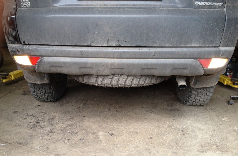

снял старую, разбитую и поставил новую с небольшой доработкой проводки.

Подскажите пожалуйста как можно поменять разбитый фонарь заднего хода? Говорят что надо снимать бампер

неа.бампер снимать не надо.сам сегодня менял противотуманку на задний ход.

Поменять просто- три самореза.нижний доступен а вот с верхними двумя засада.понадобиласьголовка на восемь с гибким удленнителем.снимал-ставил минут двадцать.и полчаса провода паял.питание с разьема D15 он как раз под бампером и доступен для пайки и всего три провода выходит.

Питерские друзья! Может ктонить заморочится и закажет левых фонарей заднего хода 8336A073 ? Типа если соберёмся вместе, то скидку дадут. На том же ебее... Ну не дружу я с электронными магазинами.

Так всё же,какой номер у красного фанаря в замен бело-красного??????
