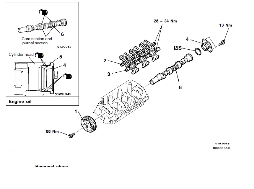

Re: делаю капитальный ремонт 6g72 своими силами. помогитесов
Будьте добры, дайте ссылку на моменты затяжки болтов оси коромысло на 24 клапанный 6G72. Спасибо.
mila писал(а):Будьте добры, дайте ссылку на моменты затяжки болтов оси коромысло на 24 клапанный 6G72. Спасибо.
