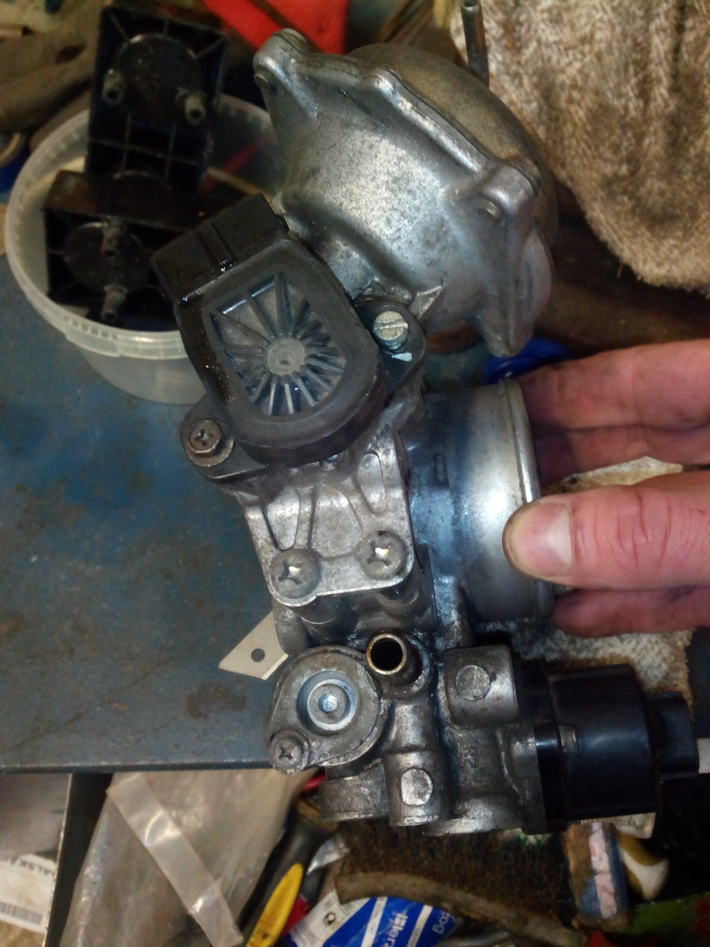

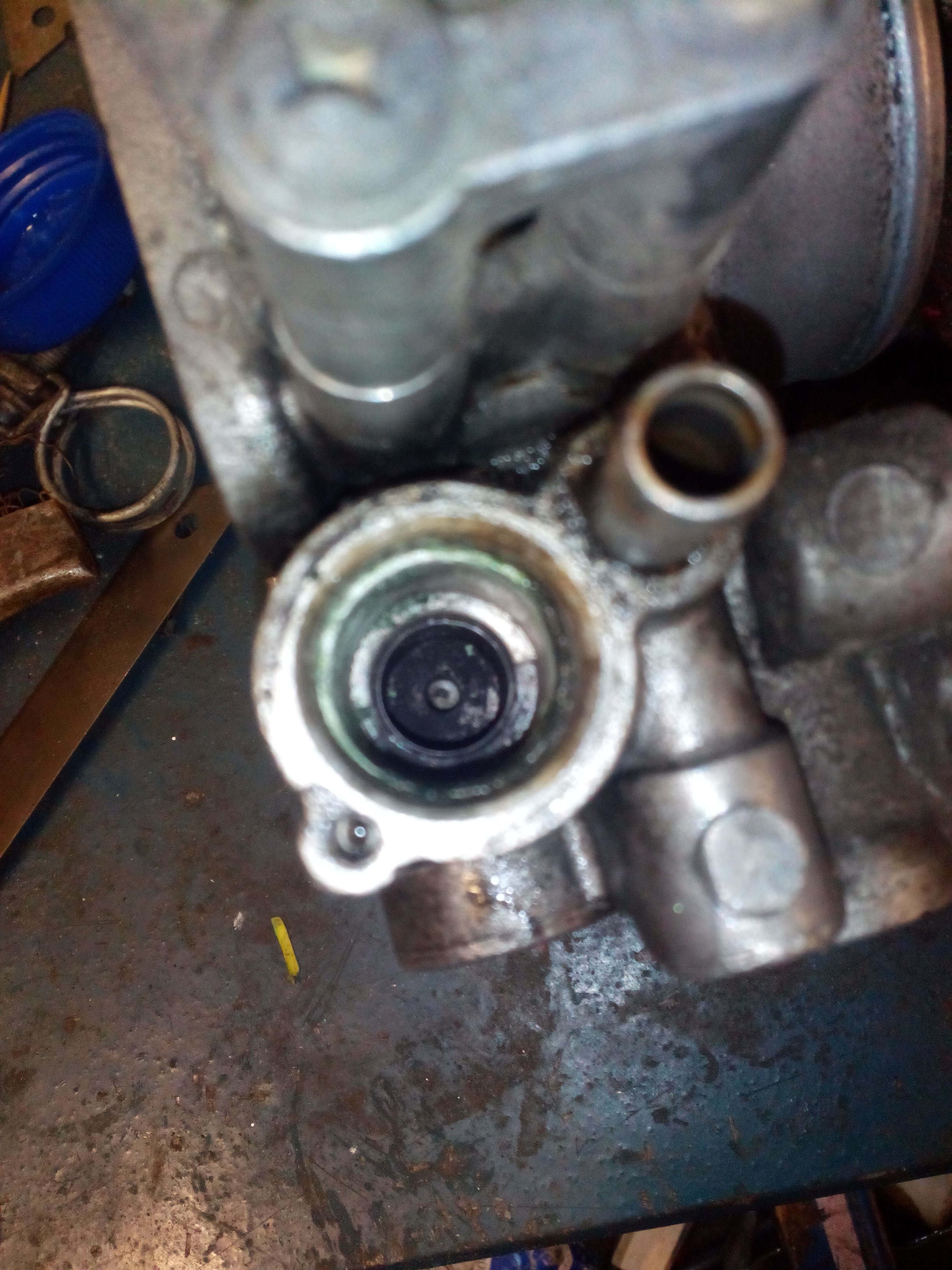

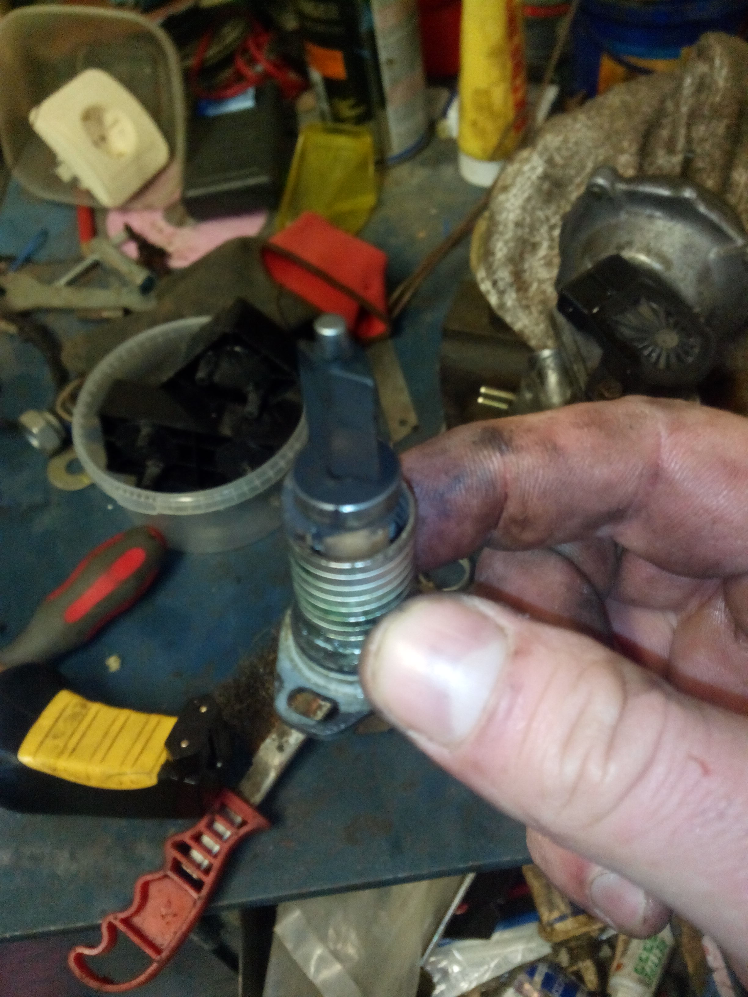

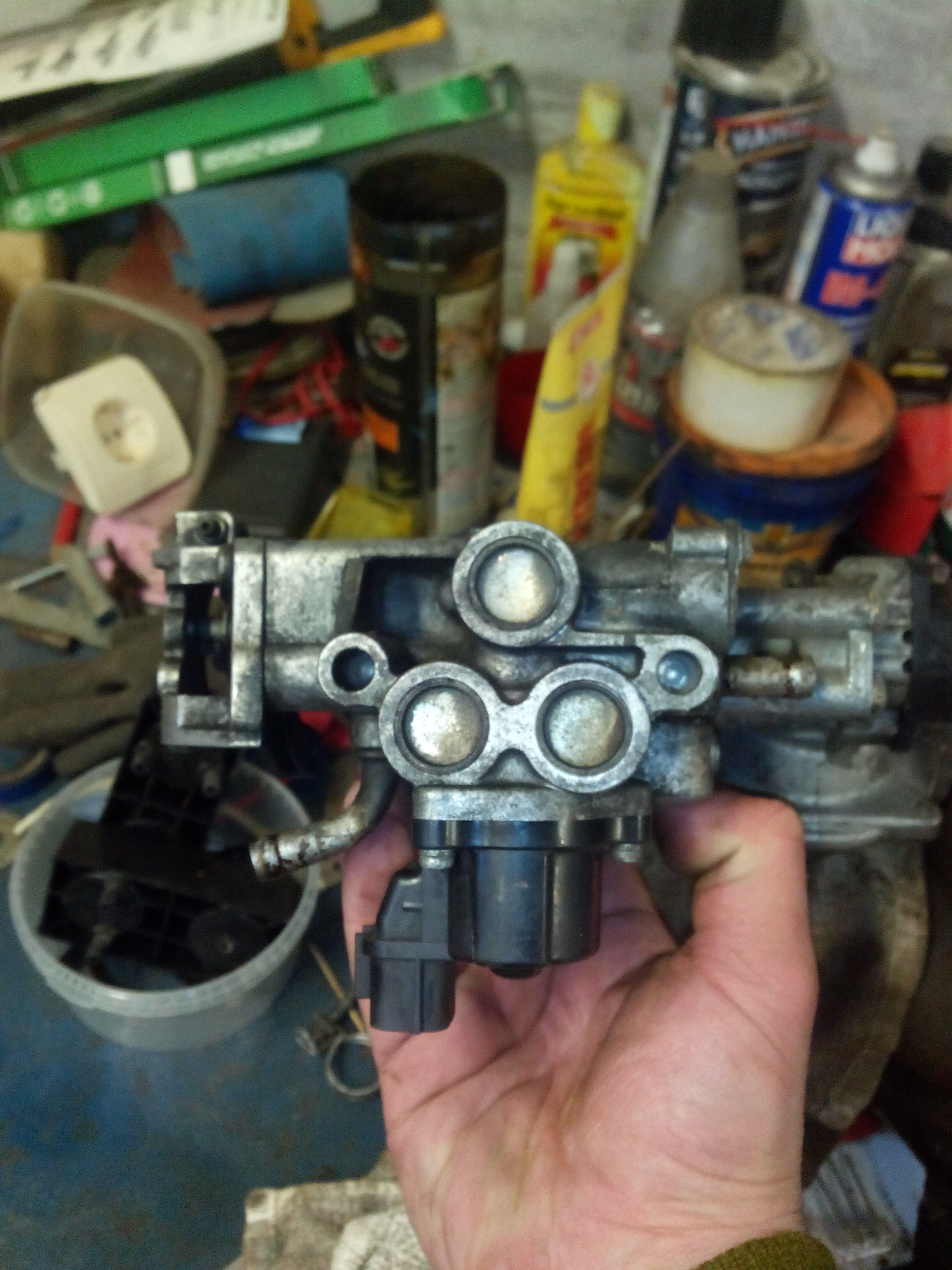

Короче под дпдз винтиком прижат этот клапан,на еонуе его засллночка пластиковая,сам состоит из пружины которая я понимаю при нагреве антифриза ослабляется наверно,а вот что делать- натягивать или отпустить ее я без понятий,завел обороты 1900,но падать стали по активнее,завтра куплю очиститель карба и вымою там все и покручу на холодную посмот что будет

По логике вещей по мере прогрева он должен постепенно перекрывать подачу воздуха.
То есть биметаллическая пружина должна раздвигаться и выталкивать свою заслонку. То есть, чтобы уменьшить подачу воздуха нахолодную (уменьшить обороты), надо сделать, чтобы пружина была сильнее зажата.
Я бы так рассуждал.

Вот,а там регулировки то всего пару градусов,попробывал и так,и так,разницы нет. Завожу-1500 оборотов,через 7-10 сек. Поднимаются до 1900 - 2000,потом постепенно падают по мере прогрева,и начинают плавать. Беда соборотами,и карбклинером брызгал искал подсос,ничего не нашел

Ну... ради эксперимента подложить что-то под эту пружину. Например намотать один виток какой-то толстой проволоки, или что-то типа шайбы соорудить.
