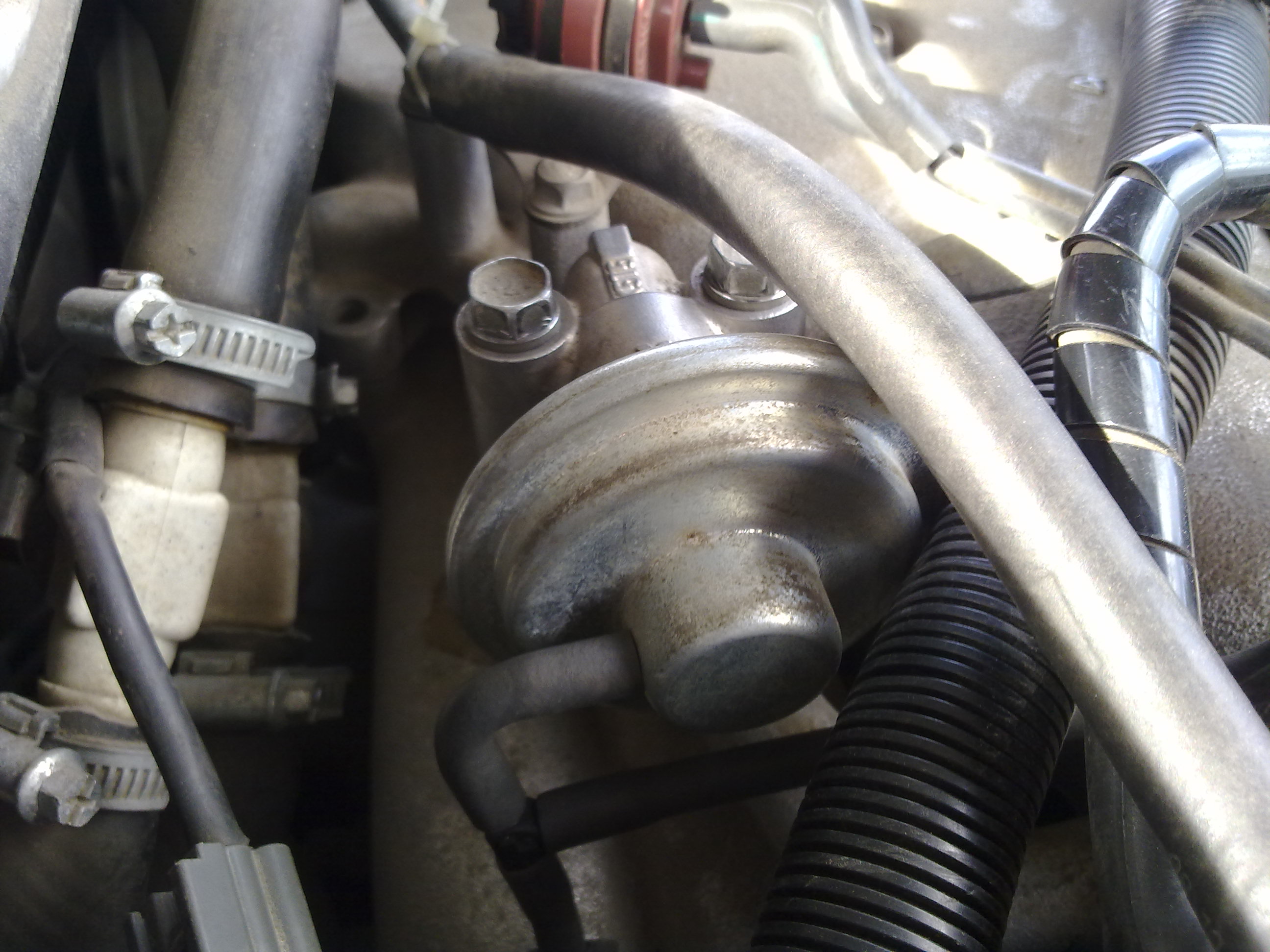

Лови.Откручиваешь клапан на двух болтах и под ним стоит прокладка из фольги. Делаешь точно такую-же, я сделал из милимитрового алюминия, но только с отверстиями под болты крепления и ставишь. ВСЁ!<Вавил> писал(а):А киньте фотку места куда ставить пожалуйста тоже попробую
Система рециркуляции выхлопных газов. Клапан EGR

Понравилось?Эксперт писал(а):Сегодня попробую поставить под клапан ЕГР сполшную прокладку из алюминия.

Через пару тройку дней получаешь ошибку Р0401Эксперт писал(а):............................. ВСЁ!
Вот тогда точно всё

Это точно. Через час опять Р0401. Так как-же её, 0401, победить?SNOOPER писал(а):Через пару тройку дней получаешь ошибку Р0401Эксперт писал(а):............................. ВСЁ!

Для начала убрать заглушку.Эксперт писал(а):Это точно. Через час опять Р0401. Так как-же её, 0401, победить?SNOOPER писал(а):Через пару тройку дней получаешь ошибку Р0401Эксперт писал(а):............................. ВСЁ!
Вот тогда точно всё
Далие проверить все вакуумные трубки на двигателе целы ли и првильность подключения. Не забывая о самих местах подключения, о их проходимости.
Чистоту и правильность работы MAP-сенсора (сверху коллектора).
Ну и естественно целостность катализаторов. При их оплавлении растёт давление в выпуске, и при открытии клапана ЕГР, получаем излишний поток отработанных газов

Это точно. Через час опять Р0401. Так как-же её, 0401, победить?[/quote]
Спасибо за советы!
Заглушку конечно уберу. Вакуумные трубки проверены по 101 разу.
Что за MAP-сенсор (сверху коллектора)? Это такой круглый с двумя подходящими трубками, одна с дроссельной заслонки, а другая с эл. клапана ЕГР?
Как проверить целостность катализаторов? По ним ошибок не выдаёт, стоит мультик РИ-500.

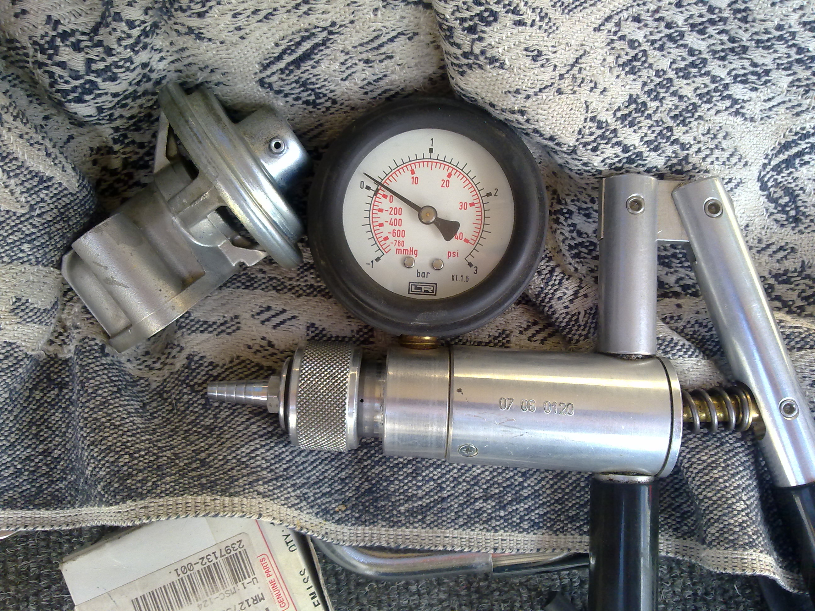

Господа не спорте пожалуйста. Причина возникновения ошибки Р0401 навеное найдена. Был проверен непосредственно сам клапан ЕГР, на работоспособность с использованием вакуумного насоса. В результате проверки установлено, что неисправна диафрагма клапана. Взял на разборке такой-же клапан но с ДВС Ланцера 1,4. Поставил его и заоодно заменил все резиновые трубки. Трубки от классики, вакуумные. На сегодня все ГУТ. Ошибка пока не появляется. тьфу-тьфу-тьфу.
