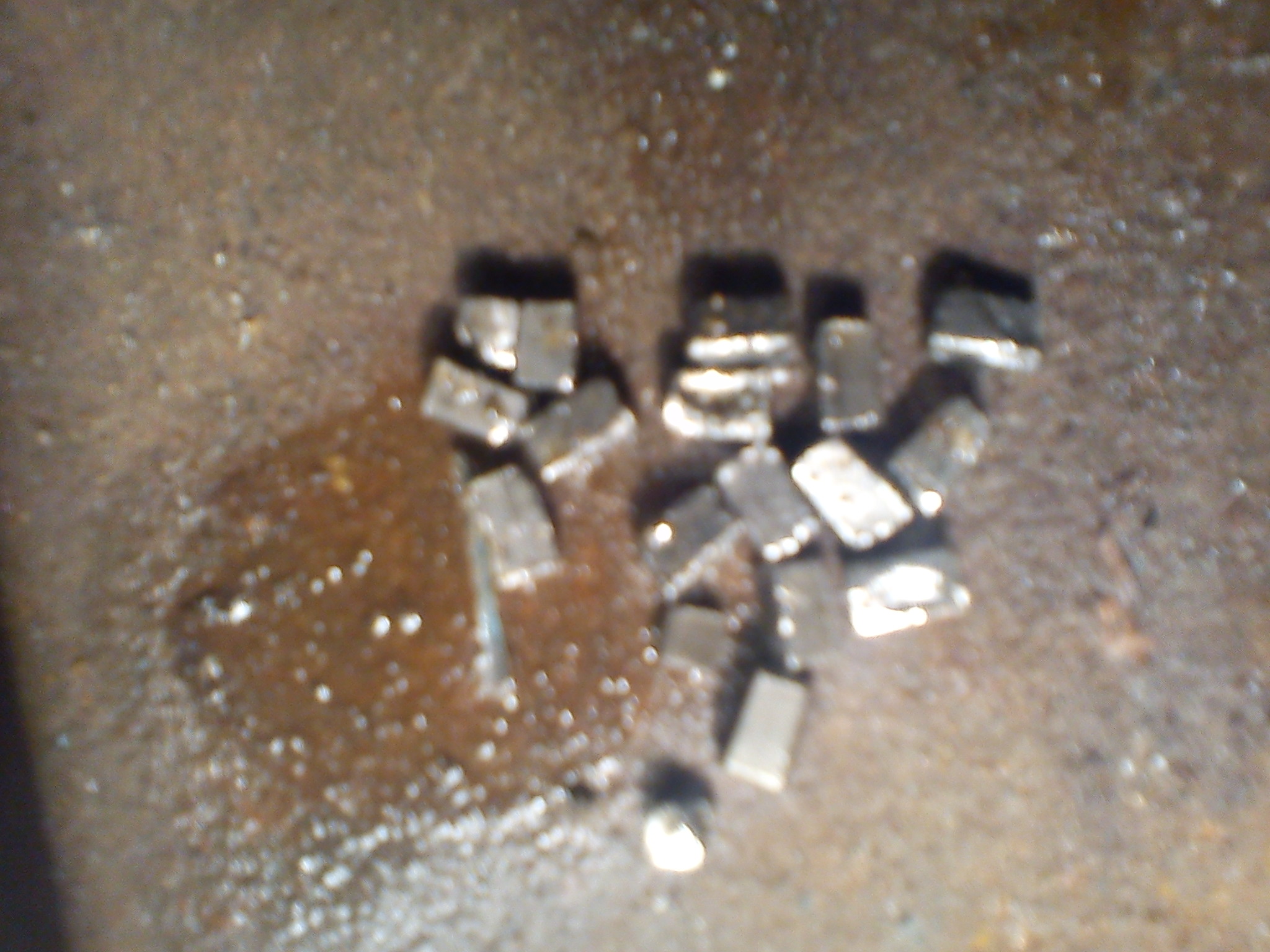

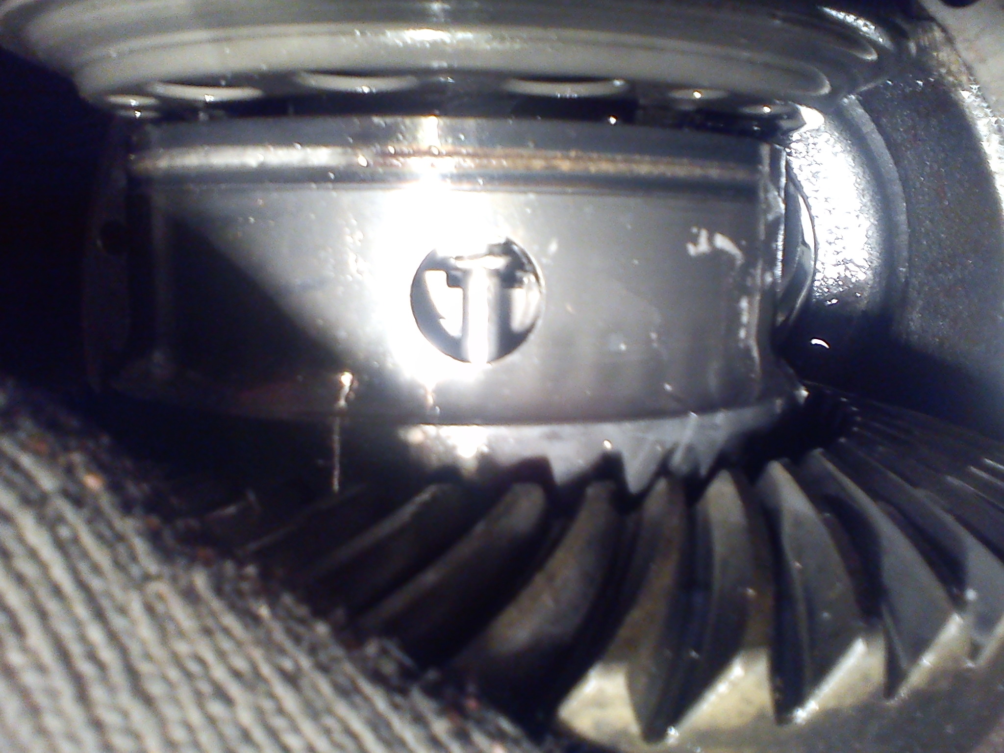

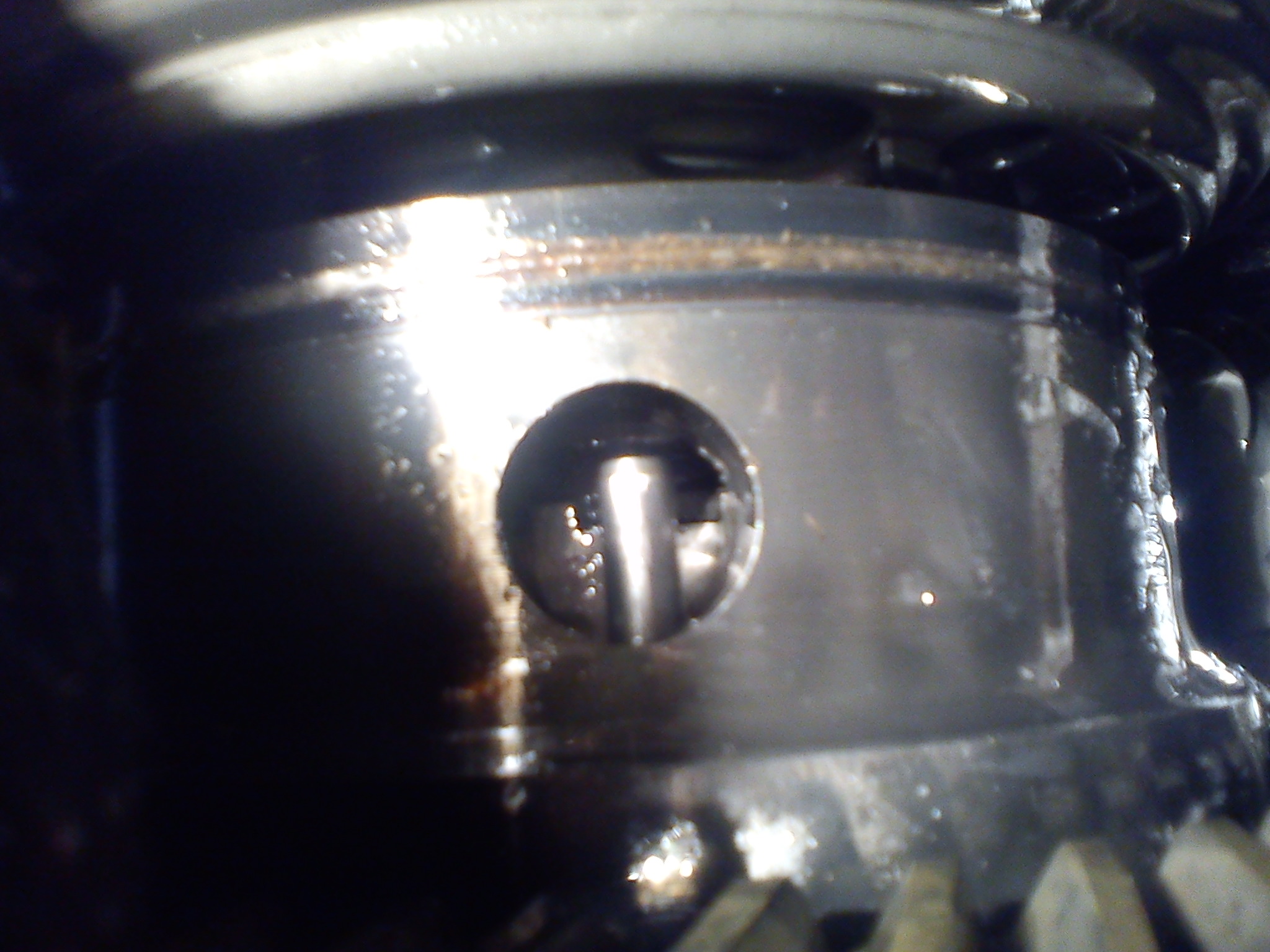

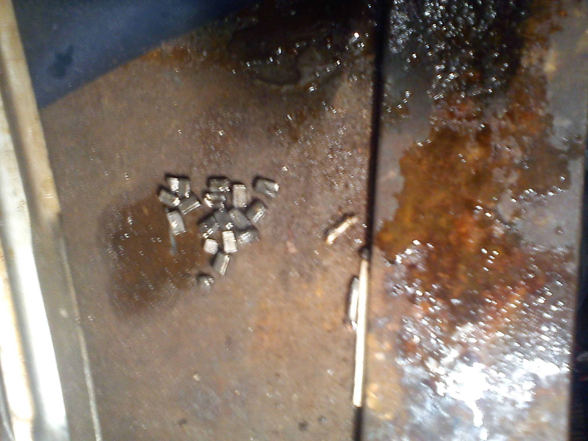

Re: Блокировка заднего диффа.
Вчера тоже снял з.редуктор, зубья на шестерне включения блока срезаны.Стопятый писал(а):Разобрал мост.(вытащил полуоси, слил масло и 12 болтов отвернул на редукторе) снял редуктор.
Датчик на мосту действительно это только сигнализатор того что мембрана накачивается компрессором и тарелка-шайба цепляясь за грибок датчика отттопыривает и замыкает его..то есть, если мост "мигает" и все же блокируется значит обрыв цепи датчика.( это никак на скорость и на включение блокировки моста не влияет.)
Если же лампочка влючения загорелась и компрессор накачал а блокировка не включилась-значит пришла беда -все зубья шестерни включения блокировки плавают в масле)) как оказалось у меня.) и она уже никогда не заблокируется
На ответной шестерне все зубья на месте, но некоторые из них с небольшими дефектами. Назрело несколько вопросов: 1.Почему срезает зубья только на одной шестерне? 2.Почему их вообще срезает? 3.У меня редуктор 4.272, стопятый у тебя какой? Может что-то именно с этими редукторами? 4.Можно-ли поменять эту шестерню(беззубую), можно-ли заменить ответную шестерню, можно-ли заменить исполнительный механизм? 5.Если всё меняется без проблем, то от редуктора 4.9 все эти железки подойдут?

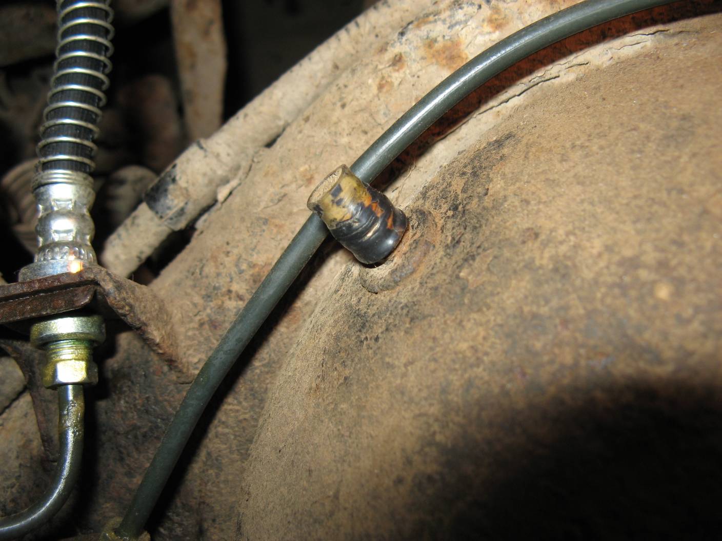

Господа, занялся восстановлением работоспособности заднего блока диффа. Подскажите что это за пипка у меня на редукторе(красный кружок)?
Какой-то умник буксовал в говнах в режиме тапку в пол, и не отпуская тапку, включил блокировку.Тепловозник писал(а):Почему их вообще срезает?
или другой вариант вошел в поворот при блокировке на асфальте, но более вероятнее версия de, пара 4,2 имхо не предназначена для говномешания, по этой причине многие переставляют 4,6 и 4,9
У меня такая же, так что это заводское. Уже спрашивал на форуме, никто не знает, что это.Neo23 писал(а):пиписька в красном кружочке, енто самодельный сапун
а в этом писюне отверстия нет?
На него одет кусок трубки, я не стал снимать.
