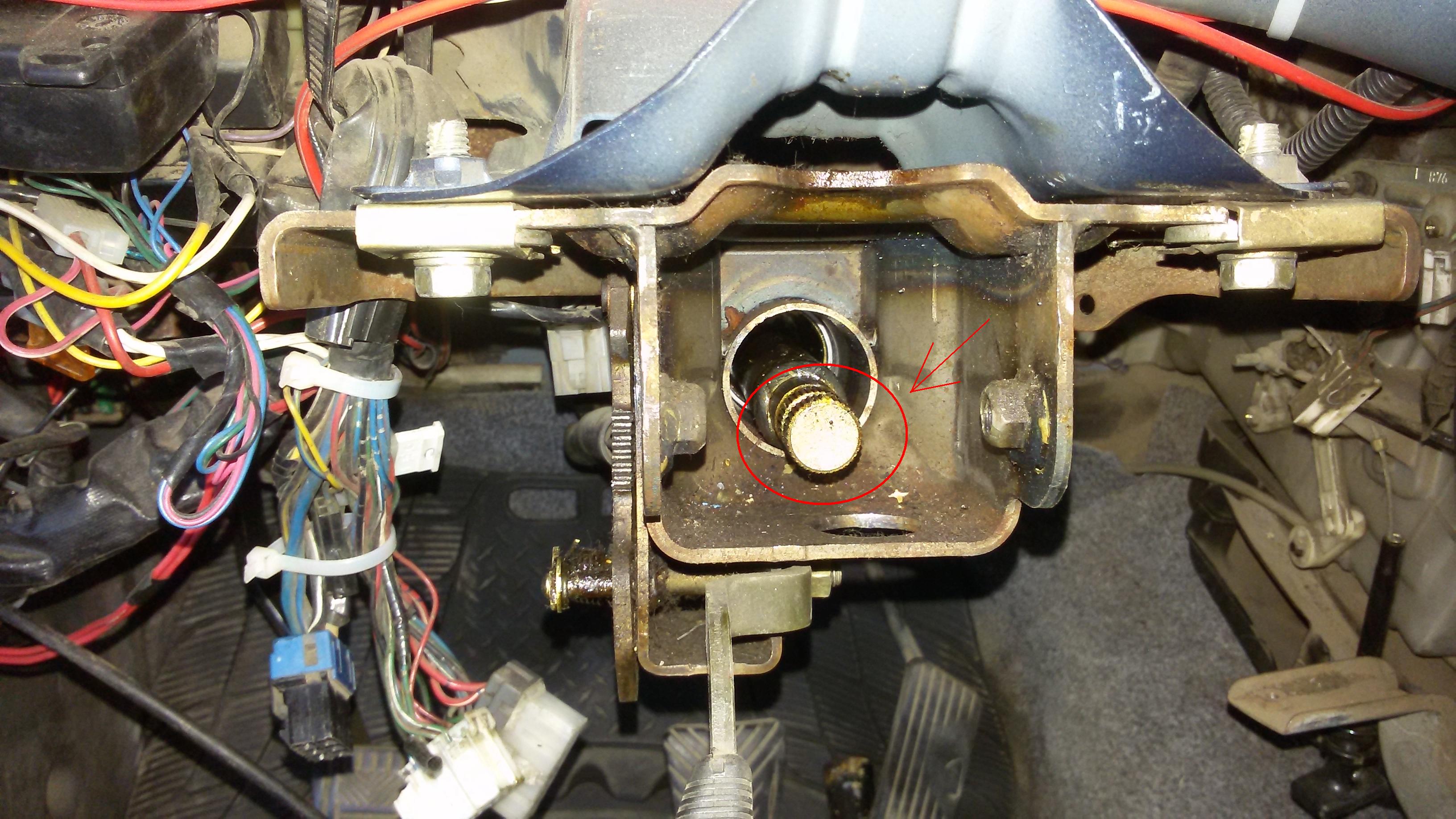

Приветствую всех! Подскажите, Прочитал о проблеме в рулевой колонке, есть пластиковая муфта, которая или вылетает или вырабатывается или ломается. Разобрал верх колонки, но ненашел никакой муфты. Подскажите она тут должна быть, где указанно на фото?
И сразу назревает второй вопрос, В основании этой трубы по логике тоже должна муфта стоять?

Ну если не сложно номерок этой муфты!
